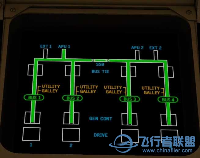

本人最近找到一个免费开源的Sparky 744 747机模(地址:https://forums.x-plane.org/index.php?/files/file/67817-sparky-744-default-744-major-overhaul/)或(https://github.com/mSparks43/747-400/network/members);然后按照之前的经验冷舱启动,发现cdu一直不亮;以为是自己操作问题,按照网上各路大神的操作重新来一遍,发现还是没有用;然后怀疑是机模的问题,随用自带机模,也出现了同样的问题;但是以引擎运转状态下进入的话,cdu默认是点亮并且可操作的;

手动启动CDU和start panel(CDU默认关闭 ACT显示飞机总电源已关闭)
747启动CDU无法打开-2000
手动启动后的elec panel (4个引擎已经启动)
请各位大神看看我这个是机模问题,还是漏操作了什么
