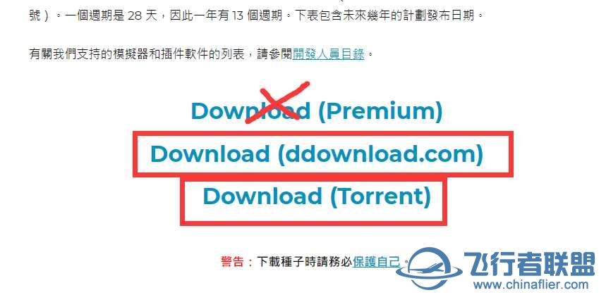

是免費下載的..別選白金載點..選最後面的種子載點...  详情 回复 发表于 2021-11-21 14:24
龙龙龙龙城 发表于 2021-11-21 14:23
好的版主,我去那个页面下载,竟然要花美元,点击后米有任何反应
3090玩这游戏卡成ppt-8739
