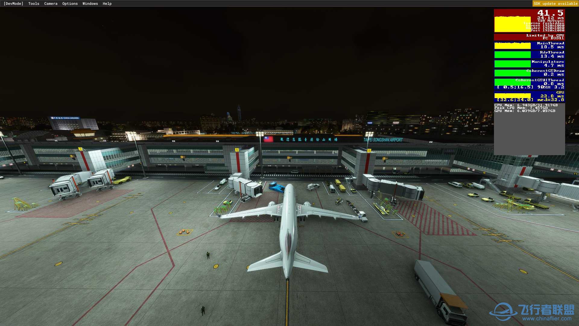

我升级了显卡驱动,但是GeForce Experience给我登出了,我再登录说网络不佳死活登不上去,我如何确认有没有打开NIS功能?下面这个图说明已经打开了吗?我感觉帧数没提升啊。屏幕左上角也没有字符显示NIS功能打开了。
要开启英伟达的NIS功能,是不是必须要登录GeForce Experience?-6418

我有一个问题,就是开启这个NIS功能以后,windows操作系统的分辨率必须要降低吗?MSFS2020游戏里面的分辨率要不要降低?还有就是下面两个选项有什么区别?该选哪个? 要开启英伟达的NIS功能,是不是必须要登录GeForce Experience?-2183

1.沒開啟NIS的狀態
要开启英伟达的NIS功能,是不是必须要登录GeForce Experience?-3585
2.開啟NIS解析度沒更換
要开启英伟达的NIS功能,是不是必须要登录GeForce Experience?-6971
3.開啟NIS縮放解析度為1080P.1280X720.HD(67%)
要开启英伟达的NIS功能,是不是必须要登录GeForce Experience?-234
4.最後一個測試就不上圖了慘不忍睹..
同上設置+遊戲內解析度1280X720
不但模糊不清而且還掉禎數....
