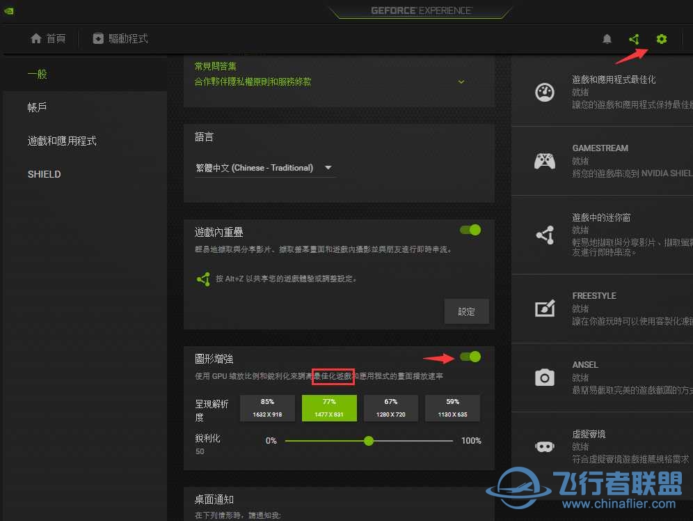

终于搞清楚这个功能怎么操作设置了...
原来是得从GeForce Experience工具里开起这个功能项目..
然后必须搭配GeForce Experience最佳化游戏才会在游戏里自动设置解析度..
如果不在GeForce Experience这里设置..打开锐利度时游戏画面会变得很奇怪
而在GeForce Experience里面设置锐利度打开后确实对画面有明显的帮助..
要不然这么低的解析度不透过缩放功能的话游戏画面会变得非常模糊...
下面操作设置图片你看看...
首先打开GeForce Experience工具进入设置就能看见影像缩放功能设置

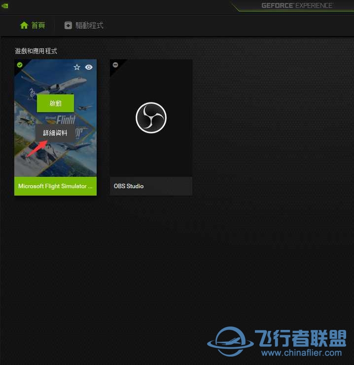

然后再到首页查看游戏的详细资料
老黄的NIS功能基本没什么用-1331
如果还没最佳化设置时右边会有一个最佳化按键.
我这个已经最佳化了...

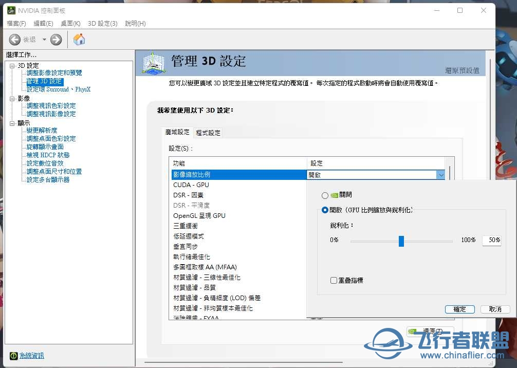

控制面板里面的项目也会同时自动设置好了
老黄的NIS功能基本没什么用-7594

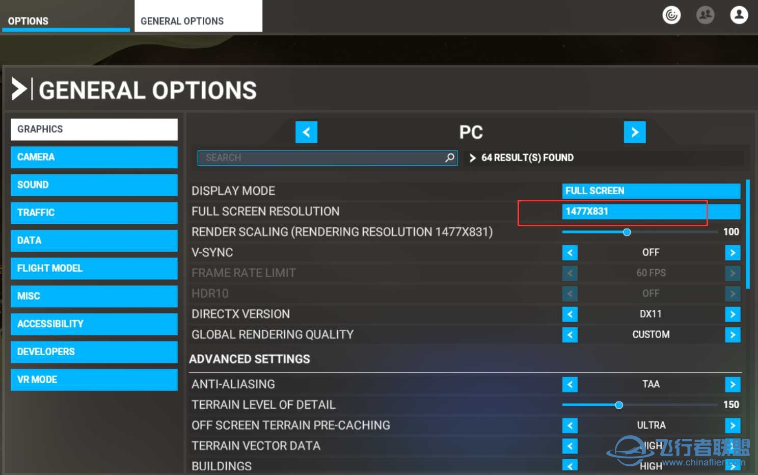

接着到游戏里面看看画质解析度被自动设置好了
老黄的NIS功能基本没什么用-3220

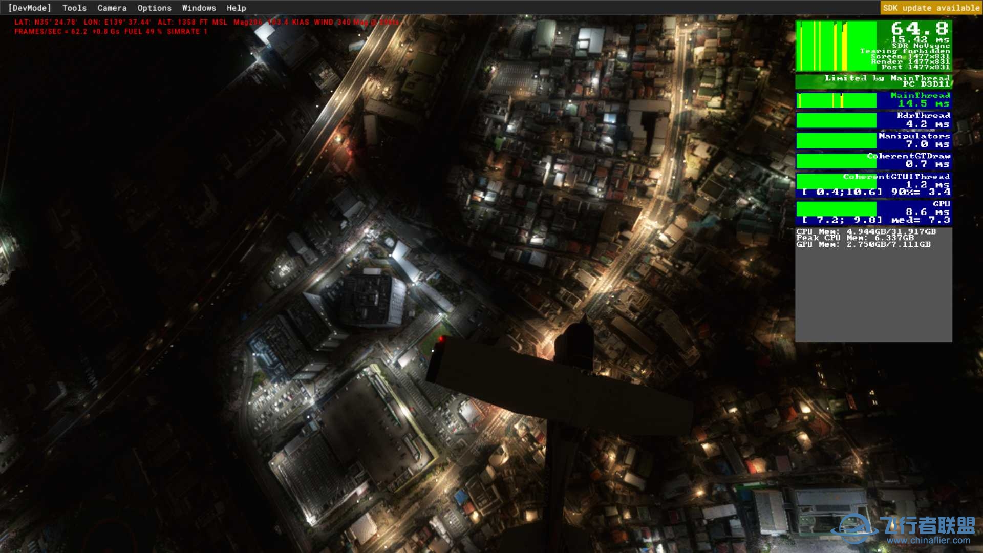

最后游戏祯数确实提升了..但是画质就有点偏模糊但影响不大..
老黄的NIS功能基本没什么用-5379
老黄的NIS功能基本没什么用-3196
老黄的NIS功能基本没什么用-1157
老黄的NIS功能基本没什么用-5290
所以这个功能项目确实还是有效果的....

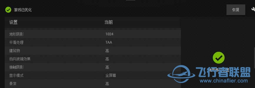

楼主 发表于 2021-11-27 22:43:50 | 显示全部楼层
asirpan21 发表于 2021-11-27 21:12
终于搞清楚这个功能怎么操作设置了...
然后必须搭 ...
你的分辨率高有用,我的分辨率没那么高,所以几乎没有效果,顺便说一声,你的GeForce Experience工具里面显示的是"游戏已经最优化",怎么我的显示的是"游戏已优化",没有说最优化。 老黄的NIS功能基本没什么用-8070
发表于 2021-11-27 23:13:15 | 显示全部楼层
nicework 发表于 2021-11-27 22:43
你的分辨率高有用,我的分辨率没那么高,所以几乎没有效果,顺便说一声,你的GeForce Experience工具里面 ...
工具設置的分辨率都一樣的..
也就圖片裡面那幾個分辨率可以選沒法自己設置的..
簡體系統跟繁體系統用詞不一樣不影響..
總之..當你在圖形增強裡設置好一個分辨率後會彈出要你最佳畫設置的提示條
點那個提示條就可以了..如果沒有點到就到遊戲的詳細資料裡面自己再點一次最佳化就可以了
