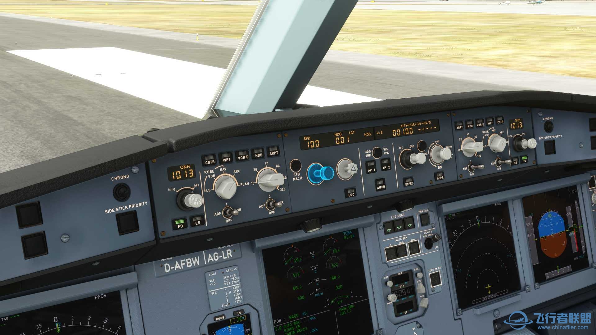

发表于 2021-12-2 21:55:40 | 显示全部楼层 |阅读模式
如图,鼠标放在FCU 旋钮附近只有这样的鼠标指针,没找到按入和拔出的变化,所以怎么按和拔??要不然航向模式自动接HDG模式麻烦死……是不是asobo更新搞得?? FBW A32NX FCU旋钮无法按入拔出-7665

发表于 2021-12-2 22:02:30 | 显示全部楼层
你这个是xbox的操作模式,好像要按着某个键才能操作,如果是pc的话建议改回传统模式

发表于 2021-12-3 00:02:37 | 显示全部楼层
鼠标设置默认状态

发表于 2021-12-3 06:46:04 | 显示全部楼层
把驾驶舱操作模式换成传统模式

发表于 2021-12-3 10:16:35 | 显示全部楼层
鼠标左键按住按钮,右键和中间的滚轮键一个是按压,一个是拔出。你试试。这样操作的

默认320确实是这样,但是32nx根本不行,试过了  详情 回复 发表于 2021-12-16 16:15

楼主 发表于 2021-12-16 16:15:36 | 显示全部楼层
zxaan521 发表于 2021-12-3 10:17
鼠标左键按住按钮,右键和中间的滚轮键一个是按压,一个是拔出。你试试。这样操作的 ...
楼主 发表于 2021-12-16 16:16:26 | 显示全部楼层
22260222@qq.com 发表于 2021-12-2 22:02
你这个是xbox的操作模式,好像要按着某个键才能操作,如果是pc的话建议改回传统模式 ...
默认320确实有这操作,但咋改回传统模式?

发表于 2021-12-16 21:07:13 | 显示全部楼层
在设置里面,网上搜一下,当初有教程教怎么改回去的。

楼主 发表于 2021-12-26 19:03:48 | 显示全部楼层
已解决,在通用设置里能改。感谢各位!
