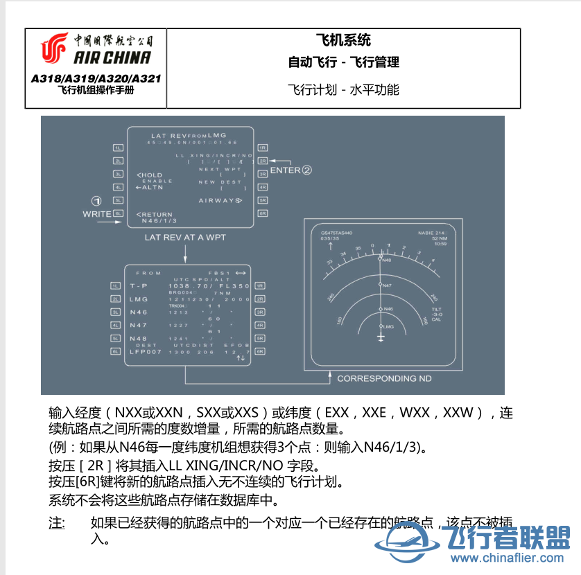

楼主 发表于 2021-12-21 21:24:51 | 显示全部楼层
LL XING / INCR / NO - Allows pilots to build waypoints along the route of flight at latitude and longitude intervals. Insert the beginning lat/long in degrees, the increment, and the number of points.
回复 支持 1 反对 0
楼主 发表于 2021-12-21 21:40:16 | 显示全部楼层
不是很懂这是干吗的

发表于 2021-12-23 13:04:54 | 显示全部楼层
此提示允许您创建纬度/经度交叉点。
INCR= 范围从 1 到 20°
NO= 交叉点的数量(1 到 99)
这特别适用于极地导航、大西洋交叉点等位置报告......
例如,您希望在纬度 N48 的每一度都有一个点° 并且你想要总共 10 分
你必须写 N48/1/10在飞行计划上
用 R2 键
插入它 用 R6 键插入
发表于 2021-12-23 13:40:28 | 显示全部楼层
这个航点格式怎么填呢-2011 这个航点格式怎么填呢-9727
非常感谢你的详细解释  发表于 2021-12-24 21:40
