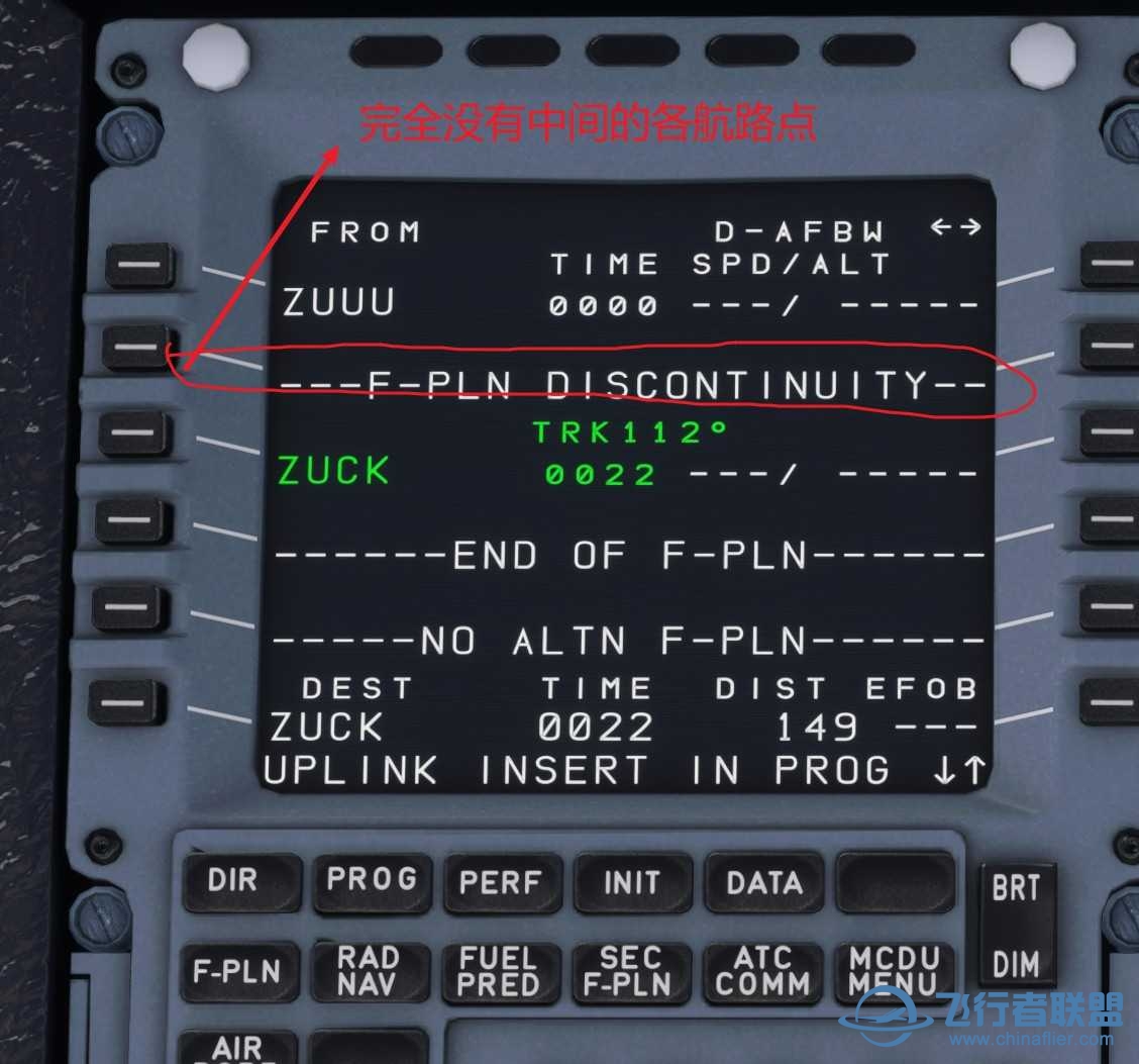

在fbw320里,用simbrief 导入国内飞行计划的问题
用的是非稳定版的版本,开发版0.73
成都到重庆的航路,但在F-PLN里完全缺失中间航路点。
试过国外机场航路,还有香港到长沙的航路,都没有问题,难度是成都和重庆航路特例的问题??

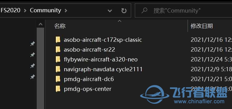

发表于 2021-12-26 08:08:50 | 显示全部楼层
这个问题应该是导航数据的问题,非会员只能使用03年的导航数据,如果使用最新的导航数据,需要付费。
希望会员能测试一下,是不是这个原因。不行的话,还是使用LNM来制作飞行计划了。  详情 回复 发表于 2021-12-26 10:17

skyf1y 发表于 2021-12-26 08:08
这个问题应该是导航数据的问题,非会员只能使用03年的导航数据,如果使用最新的导航数据,需要付费。 ...
会员价格比较坑,最便宜的好像要25欧元一年,还是手动输入吧  详情 回复 发表于 2021-12-26 13:59

发表于 2021-12-26 15:07:27 | 显示全部楼层
simbrief是收费版本吗?不是的话导航数据不是最新

发表于 2021-12-26 18:09:23 | 显示全部楼层
如果你的遊戲是正版最新的版本..
那麼請使用FBW的穩定版..
開發版在這次遊戲更新後就都一直不正常穩定版導入的數據沒問題..
開發版的我使用也是中間航線斷了....
所以是開發版本身的問題喔..
