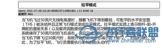

一直飞波音,对空客不太了解,我发现空客最后落地的时候他会自己低头,是不是什么拉平模式?哪位大神能给我讲讲原理,感激不尽

原理不清楚,但我在B站上看某个up的视频时提到,空客在快落地时会自己低头来提醒飞行员拉平,再不拉就要拍地上上了。

飞了两年了,最近的一点心得。不管是波音还是空客,它们都是飞机。落地无非就是姿态、空速、下降率这几个主要参数。着陆形态建立且不变,外界因素不变的情况下,空速决定姿态,姿态是第一要素。以上搞定后,因为99.9%机场下滑角是3°,对应各种机型的下降率在600到900之间(大概)。接下来回到问题上,拉平。拉平就是把600到900的下降率,在主轮接地前,逐渐减小到200以内的一个过程。结论:不用管它抬头还是低头,稳定正确的姿态,最后只管拉平控制好下降率就行了。

发表于 2022-1-10 12:53:04 | 显示全部楼层
哪位大神可以给我讲讲空客的拉平-1186 哪位大神可以给我讲讲空客的拉平-7868
有了手册,就更加清楚了,谢谢大神  详情 回复 发表于 2022-1-10 14:42
