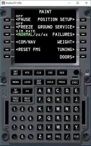

模拟器建舱者的福音,ProSim737软件PCPilot评测-6986
ProSim的CDU模块
和功能相对单一的其他模拟软件的CDU不同,ProSim的CDU模块为我呈现出了前所未见的效果,它能够按照737真机的FMC使用手册来操作。
虽然我还没完全熟悉ProSimCDU与真机CDU的全部差异,但正在努力地补课,毕竟350多页的手册也不是一两天就能研究完的。
