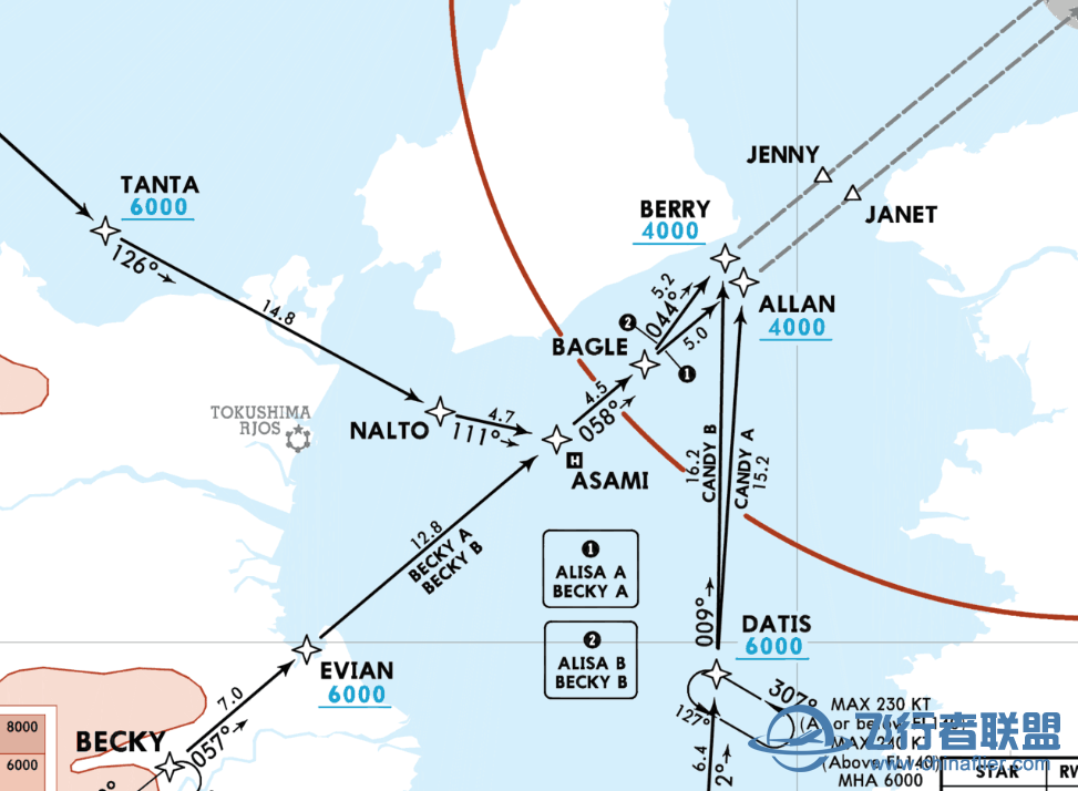

berry这个航点是不是限速又限高的意思啊?
发表于 2022-1-22 23:53:06 | 显示全部楼层
看你图三个点都没有限速,这三个点各有一个限高,看航图RVIAN有最低6000限制,BERRY有最低4000限制。你的ND上BERRY下面也只有一个限制高度的粉红色字样。ND上显示高度三种分别是6000+是不低于6000;4000是在这个点正好4000;4000-是不高于4000。
上面的2个高度指示的意义?-6056
谢谢,这3个航点都有限高,所以都有洋红色的外圈是吧。 但是上面2个圈外还有2个带箭头的线,一个绿色,一个洋红色,那是啥意思呢?  详情 回复 发表于 2022-1-23 11:29

楼主 发表于 2022-1-23 11:29:52 | 显示全部楼层
flb1h 发表于 2022-1-22 23:53
看你图三个点都没有限速,这三个点各有一个限高,看航图RVIAN有最低6000限制,BERRY有最低4000限制。你的ND ...
改平、下高 指示  详情 回复 发表于 2022-1-23 11:45
发表于 2022-1-23 11:45:48 | 显示全部楼层
但是上面2个圈外还有2个带箭头的线,一个绿色,一 ...
改平、下高  指示
绿色是改平,洋红色是下高吧?  详情 回复 发表于 2022-1-24 09:13

楼主 发表于 2022-1-24 09:13:27 | 显示全部楼层
HCDW135689 发表于 2022-1-23 11:45
改平、下高  指示
绿色是改平,洋红色是下高吧?
