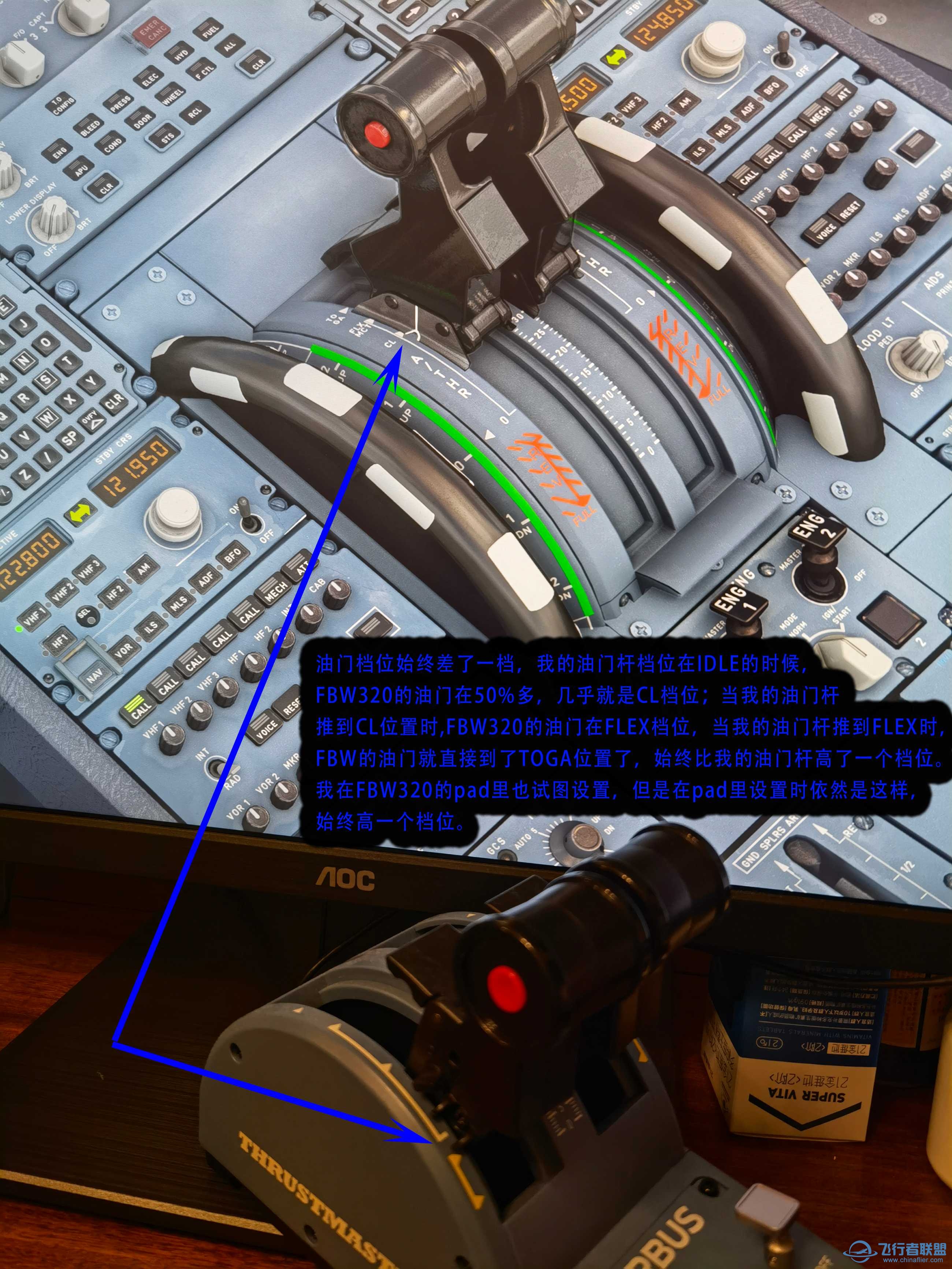

详细问题见下图,已在图中用箭头展示了具体问题,同时进行了问题描述。
FBW320的油门档位始终比我的图马斯特的油门杆档位高一档-5372

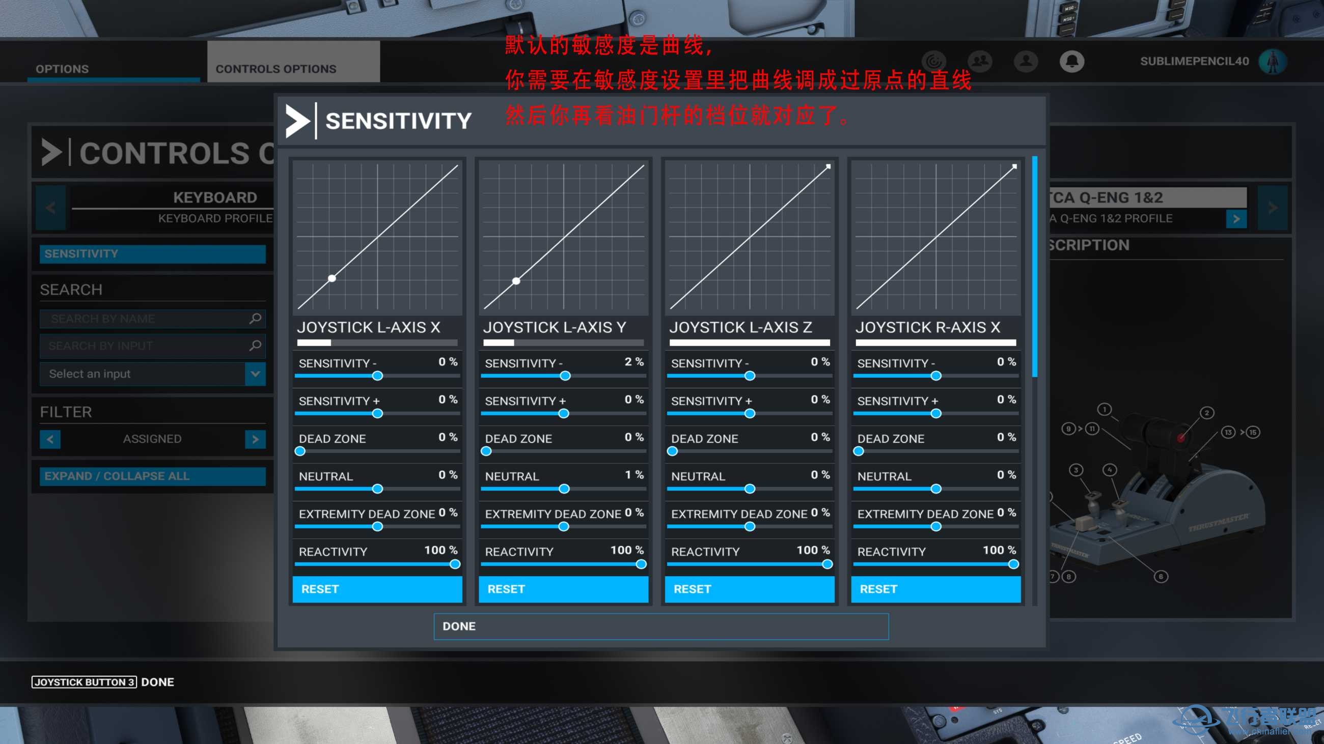

问题已解决,解决办法看11楼的贴图。
楼主 发表于 2022-2-13 15:39:48 | 显示全部楼层
找到解决方案了。要先在敏感度设置里对油门杆曲线进行设置,调成直线之后,档位就对应了。
大家看图。 FBW320的油门档位始终比我的图马斯特的油门杆档位高一档-2796

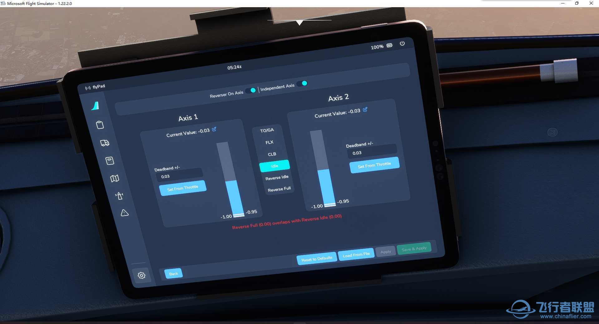

EFB里面设置
FBW320的油门档位始终比我的图马斯特的油门杆档位高一档-9401
没用的,档位依然对不上。油门杆的档位和pad里的档位就根本不一样,设置了也是错的。  详情 回复 发表于 2022-2-13 13:31
楼主 发表于 2022-2-13 13:31:26 | 显示全部楼层
推到每个对应位置后点“Set From Throttle”,最后要“Save & Apply”保存校准后的配置。  详情 回复 发表于 2022-2-13 14:24
推不到。油门杆和FBW的档位总是不一致。  详情 回复 发表于 2022-2-13 14:42

efb里推动油门,行程最小最大值都能到达吗?
行程最大和最小值都能达到。问题出在敏感度设置上,已解决,看2楼。  详情 回复 发表于 2022-2-13 18:36

不需要重装。问题出在fbw机模和微软游戏本身适配的问题。问题一解决,看2楼。  详情 回复 发表于 2022-2-13 18:37
