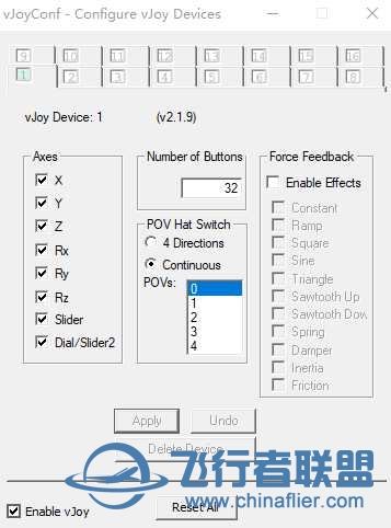

1.在你的电脑中找到“Configure vJoy”并打开 Axes处全部勾选 Numbers of Buttons输入32 不用勾选Enable Effects 并按下Apply
2.不出意外 这时Windows的游戏控制器窗口中已经有了vJoy Device 里面是你刚刚设置的虚拟摇杆 就像下图一样

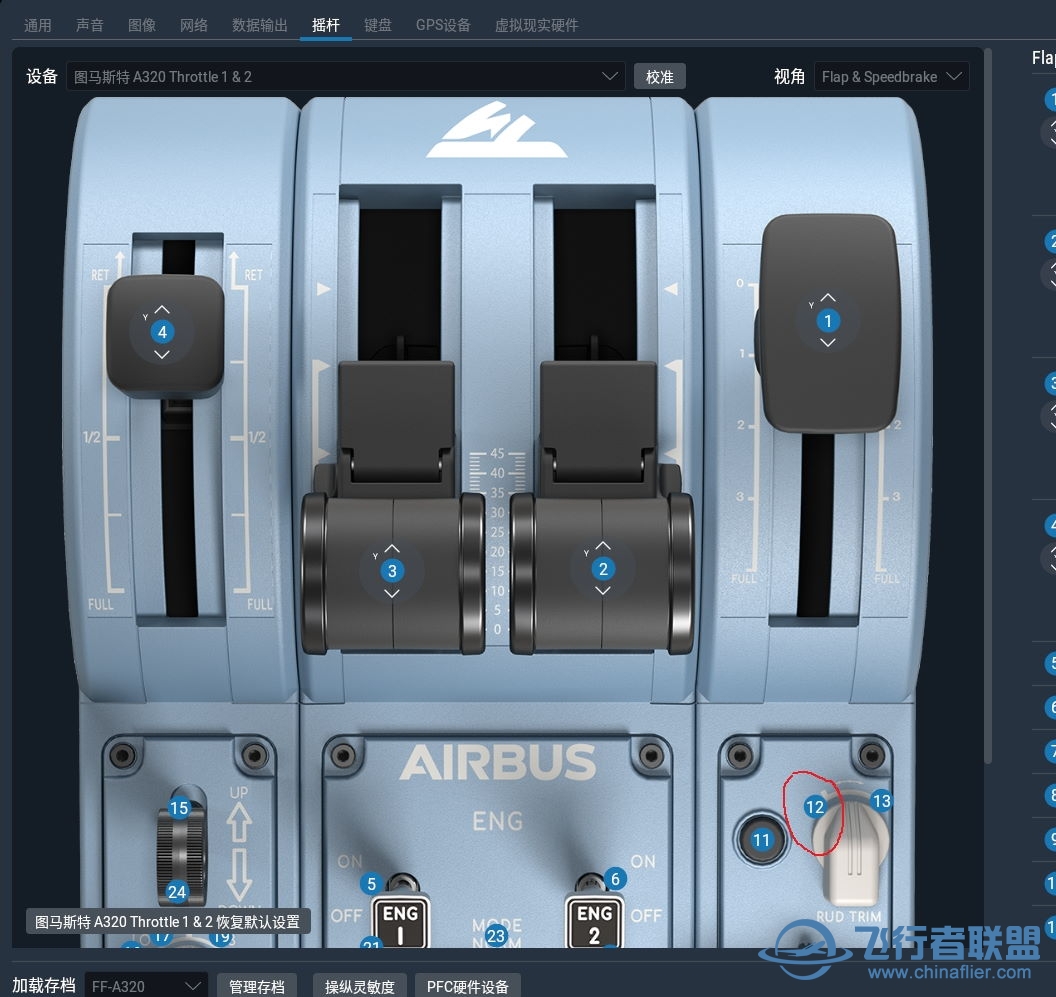

发表于 2022-3-28 13:34:47
我们的在XP设置里面可以看到红字说设置的键位有冲突,但是找不到哪里更改到不冲突

发表于 2022-3-28 20:25:15
是图中红圈吗?稍微设置就好了,我以前发过贴的。

roylic
其实图片标错位置,但设置方法加一个虚拟键,xp11更新会提示覆盖,需要注意,可以另存一个副本。
