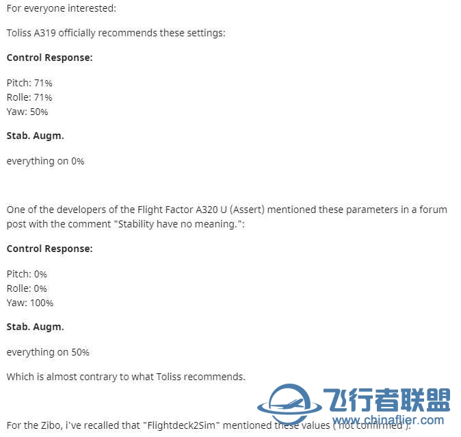

不知道大家有没有遇到或者感觉,FFA320在手动操作降落时候,尤其是在地面20FT报RETARD,收油门后会突然感觉飞机就掉下去了,如果一激动重点拉杆,要么就飘了,要么就大角度接地。而不是像波音那样容易保持姿态,会很柔和接地。

收油门永远是柔和的,不能听到提示就立马收完
发表于 2022-4-30 11:30:56 | 显示全部楼层
还有一点就是收油门和拉杆是相互配合的,这个需要多练习
各种方式都试过,其他空客TOLISS A319,A300 也没这个现象。就是那种杆带不住,收油门后一秒突然被吸下去的那种感觉。  详情 回复 发表于 2022-4-30 11:52
发表于 2022-4-30 11:53:02 | 显示全部楼层
自动低头就是这么设计的,要求飞行员带杆。

FF320电传的手感很怪
是吧,有动力的时候过于灵敏,没动力的时候过于迟钝。所以起飞抬头时候很容易拉太猛了,接地收油之前操纵微调满顺手,油收完直接就是另外一种风格。我感觉要么是插件问题,要么是摇杆要专门针对FF320做调整  详情 回复 发表于 2022-5-1 02:16
楼主 发表于 2022-5-1 02:16:49 | 显示全部楼层

昨天在谷歌和油管里面学了一下针对FF320的摇杆设置,顺手多了。  详情 回复 发表于 2022-5-2 03:54
求个链接呗  详情 回复 发表于 2022-5-3 15:56

https://www.reddit.com/r/flightsim/comments/awtkcr/xplane_response_curves_and_control_sensitivity/ https://www.youtube.com/watch?v=TNHxSuXiCvA&t=143s  详情 回复 发表于 2022-5-5 01:24
