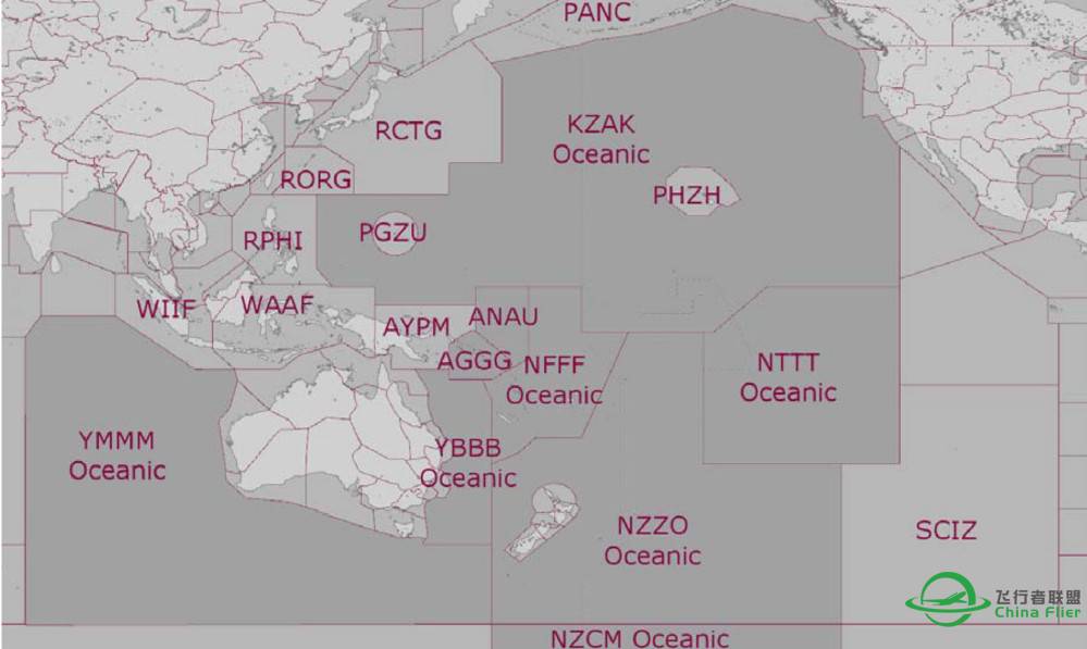

下图为太平洋协议空域FIR图:
洋区飞行与SELCAL培训-8301

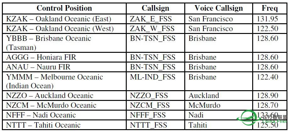

下面是各席位的呼号频率,注意语音呼号后面要加上Radio(无线电), 比如 YBBB, 其文字呼号(就是管制员登录时的呼号,也是你在ATC list里面看到的呼号) BN-TSN_FSS, 语音呼号(就是你和ATC通信是对管制员的称呼)就是  Brisbane Radio(布里斯班无线电)
AGGG 和 ANAU 两个FIR 由布里斯班代管。
欧克兰管制区虽然分为东西两区,但仍然是个很大的FIR,为便于管制,东西两区可进一步细分,细分的权限属于活动当天的席位协调关。 细分后呼号使用: ZAK_W1_FSS, ZAK_W2_FSS....以此类推,频率按顺序使用:122.60,  122.55,  122.65 和 131.90.
洋区飞行与SELCAL培训-3410

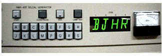

SELCAL 码由4个字母组成,全球的SELCAL码由美国一间公司 ARINC (Aeronautical Radio Inc) 发布,真实世界飞行大洋航线的机组都会获得一个SELCAL码。
每组SECAL码的4个字母又分成两组,比如 AB-CD, 要注意的是每组字母的组合按字母表的排列必须是升序的,不可以降序。 比如 AB, FH 都是有效的组合,而 BA, HF 则是无效的。
下图是真实世界某机型飞机的SELCAL设备,当前SELCAL 是 BJ-HR

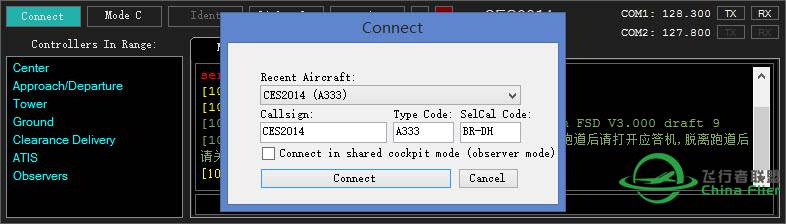

楼主 发表于 2016-1-16 18:42:47 | 显示全部楼层
如果你使用v-pilot
进入connect设置 SECAL, 如下图所示:
洋区飞行与SELCAL培训-4652
