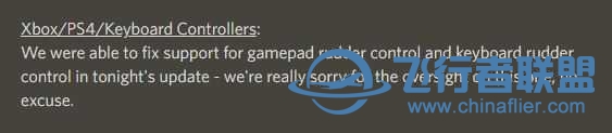

楼主 发表于 2022-5-22 03:06:36 | 显示全部楼层
duan517 发表于 2022-5-21 17:50
我昨天试了一晚上,发现游戏默认设置下,手柄的LT和RT是设置到Rudder Axis Left和Right的,这样就不能控制 ...
刚刚看到官方有说会更新修复xbox手柄的问题。
Xbox/PS4/键盘控制器:
我们能够在今晚的更新中修复对游戏手柄方向舵控制和键盘方向舵控制的支持——我们真的很抱歉疏忽了这一点,没有任何借口。
Fenix A320 使用XBOX手把的问题!-4840
升级包已经出来了。 解决了手柄控制方向舵问题,解决了EFB问题。 不过我看更新日志,说可以支持键盘控制油门推力,但是要设置一个thr inc small和thr dec small,我在游戏里面只看到inc small的设置,找不到dec smal  详情 回复 发表于 2022-5-22 14:05
