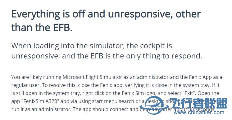

其实我是efb都不能用,昨天还好好的。好离谱
先放一个官方说的解决办法(针对efb可以点亮,其他不能操作的情况)
懒得翻译了,直接有道一下,凑活看~
所有东西都关闭了,没有反应,除了EFB】
【当载入模拟器时,座舱是没有反应的,EFB是唯一有反应的东西。
你需要以管理员身份运行Microsoft Flight Simulator,以普通用户身份运行Fenix App。要解决这个问题,请关闭Fenix应用程序,并在系统托盘中验证它是否关闭。如果它仍然在系统托盘中打开,右键单击Fenix Sim标志,并选择“退出”。通过开始菜单搜索或桌面快捷方式打开应用程序“FenixSim A320”,确保以管理员身份运行。该应用程序应该在30秒后连接并准备就绪。
(第一句和最后一句感觉矛盾了,统一都用管理员运行应该不会有错)
成功的小伙伴记得过来报道
And 有谁和我一样是啥反应都没有的,如果有解决办法请赐教,谢谢~

发表于 2022-5-29 19:20:19 | 显示全部楼层
他是说你好像、可能以管理员运行了MSFS,但是以普通用户运行了FENIX程序。所以要关闭FENIX程序,重新用管理员打开。我测试确实解决了问题

楼主 发表于 2022-5-29 19:24:42 | 显示全部楼层
victure9999 发表于 2022-5-29 19:20
他是说你好像、可能以管理员运行了MSFS,但是以普通用户运行了FENIX程序。所以要关闭FENIX程序,重新用管理 ...
good!我反正后面都用管理员也解决了!
发表于 2022-5-29 19:49:27 | 显示全部楼层
他的意思是,你msfs用了管理员,fenix的app也要用管理员,你msfs没用管理员,fenix就不要用管理员。反正不能一个管理员另一个不管理员

发表于 2022-5-30 00:24:10 | 显示全部楼层
这问题我很早就碰到,目前也是全都用管理员方式开启,就正常!目前飞了三、四趟都很正常。
冷舱设定也有被记录下来,efb和仪表都正常(前几次没用管理员,超常出现efb正常,其他黑频的状况)
