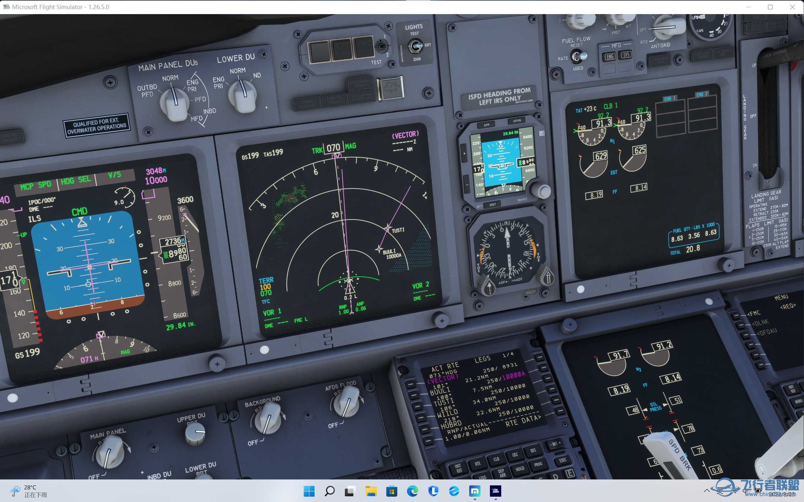

[问题] 谁来帮我看看为什么这个离场程序LNAV无法激活???
发表于 2022-8-23 18:56:52 | 显示全部楼层 |阅读模式
个别离场程序第一个导航点和跑道不是连着的 FMC显示VECTOR 谁来帮我看看为什么这个离场程序LNAV无法激活???-7375
谁来帮我看看为什么这个离场程序LNAV无法激活???-3289
删也删不掉 这种情况怎么激活LNAV啊
vector意味着真实飞行时是有管制雷达引导至第一个航点,所以你不是在联网管制的情况下,直接删除vector连接第一个航点就可以了; 然后接我另外一句.  发表于 2022-9-2 23:52
若起飞后转弯角度太大,是无法预位lnav的  发表于 2022-9-2 23:50

发表于 2022-8-23 21:57:36 来自手机来自手机 | 显示全部楼层
跑道到第一个导航点夹角角度大于5度,lnav无法接通,手动飞到第一个导航点再接通
到了图2那也无法接通 显示右偏航路10海里  详情 回复 发表于 2022-8-23 23:28
发表于 2022-8-23 22:14:14 | 显示全部楼层
vector指的是这里需要ATC雷达引导,出现这类提示导致航路中断是正常现象
如果你是平台连飞那自然有ATC接手,如果是自己线下玩那把这个删掉就好了
FMC上按DEL显示无法删除  详情 回复 发表于 2022-8-23 23:27
发表于 2022-8-23 22:49:32 | 显示全部楼层
偏离航线时,需要在一定距离和一定角度才可以接通LNAV,你图一的位置肯定不行,貌似你图二的位置可以接通。你图二的位置试着接通过吗?
图2那里接通不了 点不了LNAV  详情 回复 发表于 2022-8-23 23:26
楼主 发表于 2022-8-23 23:26:54 | 显示全部楼层
wonderful 发表于 2022-8-23 22:49
偏离航线时,需要在一定距离和一定角度才可以接通LNAV,你图一的位置肯定不行,貌似你图二的位置可以接通。 ...
图2那里接通不了 点不了LNAV
楼主 发表于 2022-8-23 23:27:18 | 显示全部楼层
如果你是平台连飞那自然有ATC接手 ...
FMC上按DEL显示无法删除
楼主 发表于 2022-8-23 23:28:53 | 显示全部楼层
bjmeteor 发表于 2022-8-23 21:57
跑道到第一个导航点夹角角度大于5度,lnav无法接通,手动飞到第一个导航点再接通 ...

楼主 发表于 2022-8-23 23:29:57 | 显示全部楼层
xiamai37 发表于 2022-8-23 21:48
VECTOR进离场点大多出现在南北美州的机场
好像意思是 听从塔台指挥,需要手动调动航向,不能接通水平导航 ...
vector怎么删除啊 我在FMC上按DEL删 FMC提示无法删除
点一下他后面的点,再点一下vector复制上去 或者,用dir功能直飞下个点  详情 回复 发表于 2022-8-23 23:33
发表于 2022-8-23 23:33:09 | 显示全部楼层
或者,用dir功能直飞下个点

发表于 2022-8-24 10:50:03 | 显示全部楼层
估计那个FMC的步骤没有做,以后应该有一个简化版本的起飞设置选项
发表于 2022-8-24 12:04:55 | 显示全部楼层
VECTOR是雷达引导,北美机场的进离场程序里经常见,自己飞没有ATC的话,直接在FMC里把下一个航点粘到VECTOR覆盖就行了(相当于直飞到下一个航点),然后LNAV就能点亮了
发表于 2022-8-24 21:39:42 | 显示全部楼层
我一般直接飞到第一个航点。

发表于 2022-8-25 12:54:12 来自手机来自手机 | 显示全部楼层
应该把vector这个点删掉

发表于 2022-8-28 11:18:28 | 显示全部楼层
显示vector的话如果没雷达引导你可以选择自主引导或者直接直飞,这个虽然我也不知道具体什么意思但是航图上也是这么标的
