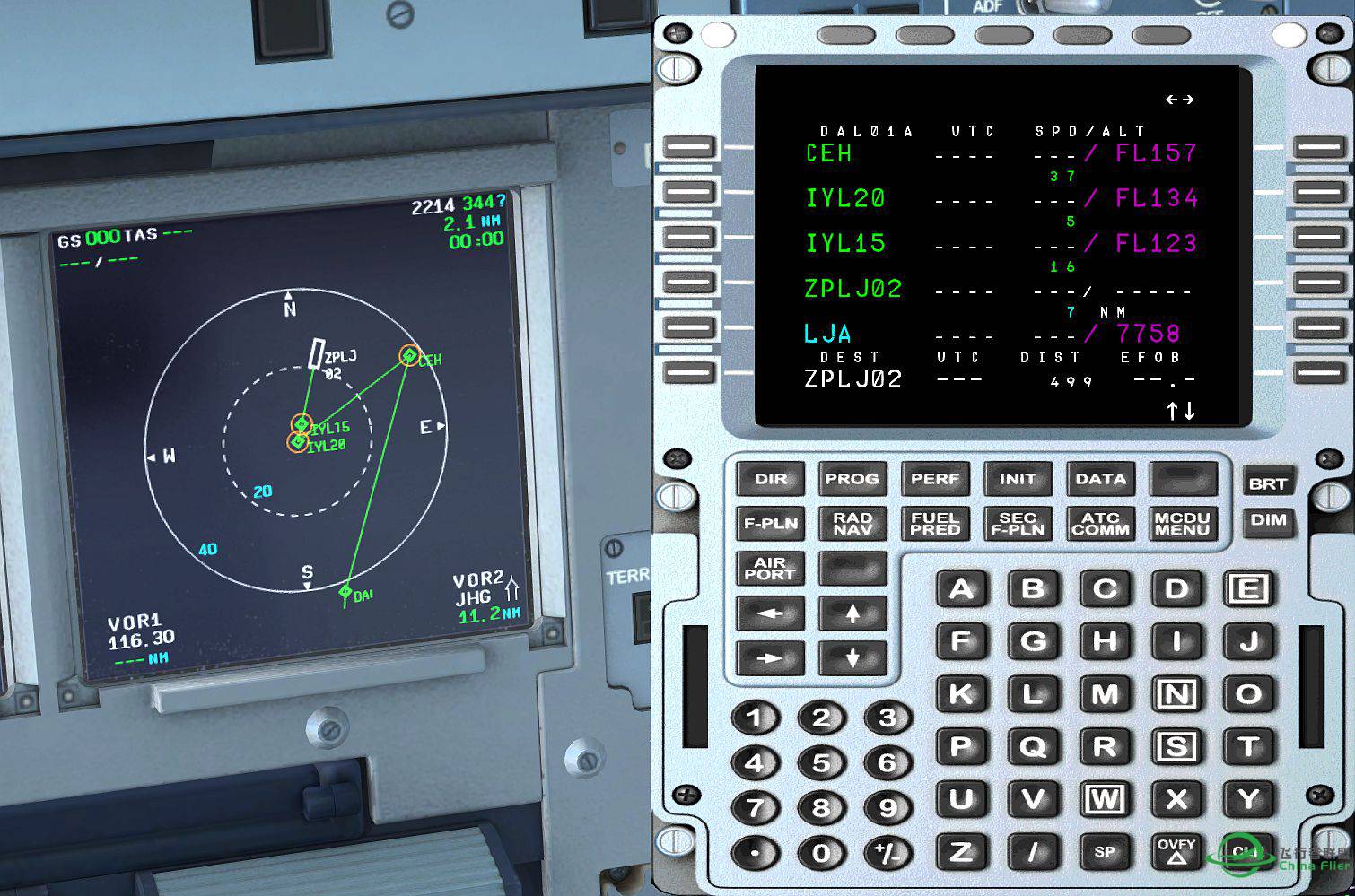

官方发布的ZPJH-ZPLJ的连飞活动,我下载了公司航路文件,导入MCDU,但是发现航路有问题,其中一个航点有两个交叉,另外一个航点断点。
ZPLJ进场跑道ISL02,进场模式DAL01A,进场的航点基本都是45度角,这正常吗?
导航数据已经更新到了1603,对照航图我觉得我设置的没错啊,不知道我是航点设置有问题,还是导航数据的问题,大家设置了航路有问题吗?

由于我国空域暂未开放,所以可供选择的路径就已经很少了!目前给出的航路已经是优化到最好了!还有180°呢
发表于 2016-3-8 09:08:41 | 显示全部楼层
1.关于离场航路的问题的话呢。。 因为这次ZPJH只有一个离场 所以只能转圈。。 但是实际管制和飞行的话 基本是不需要转圈的 应该会直飞NOKET 或BIDRU。。
2.进场飞澄海之后 45°转弯 是因为你还没有输入CI值和燃油油量 输入完毕之后 就好了

02落的话不应该选CEH进场点的
都有01A 程海就是过渡点 必须飞程海的  详情 回复 发表于 2016-3-8 09:41

CI值不懂是什么,燃油油量是总油量呢还是单独设置的油量?
CI值COST INDEX 经济燃油指数 燃油有量是总量  详情 回复 发表于 2016-3-8 23:23
好像从南边有个点,能直接绕到02
奥奥 我想起来了  详情 回复 发表于 2016-3-10 14:01
