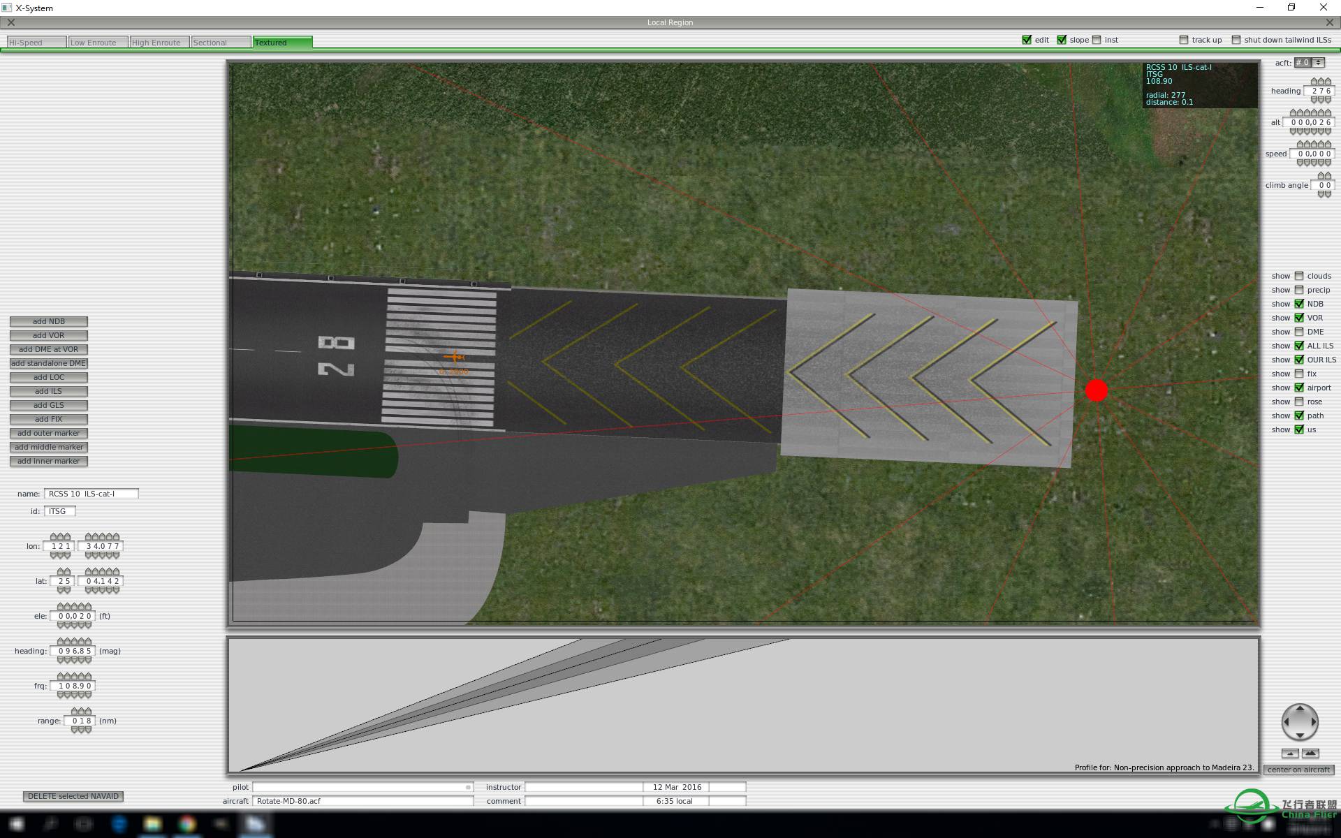

这个我也不太会,能发个截图吗? 按了编辑后,  哪里可以调ILS的位置?可以直接拖动吗? 好多ILS 都没对准跑道,经常要降落到边上去,想调一下,貌似左边都是 纬度和经度,不知道怎么调

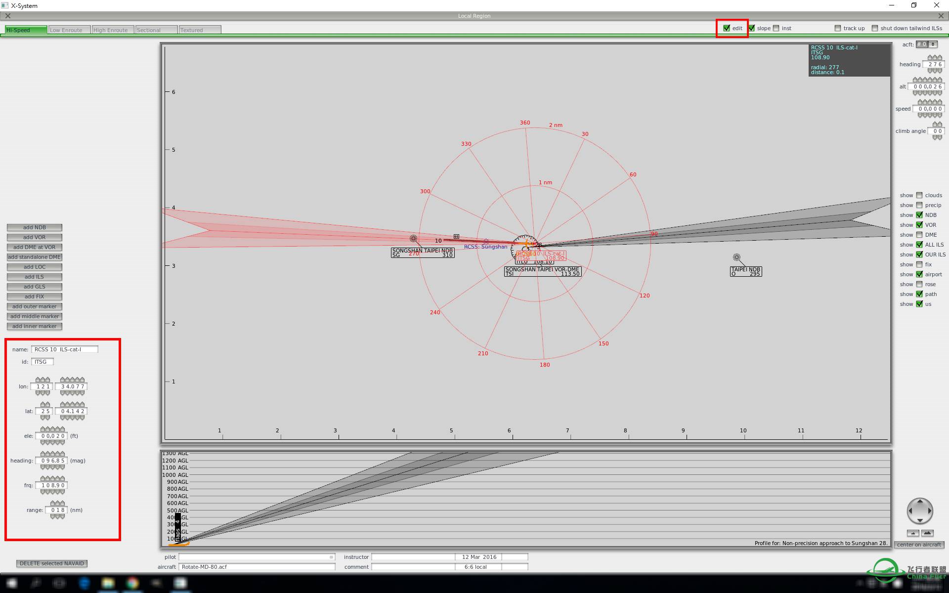

lomel 发表于 2016-3-12 05:43
这个我也不太会,能发个截图吗? 按了编辑后,  哪里可以调ILS的位置?可以直接拖动吗? 好多ILS 都没对准 ...
ILS-4773
local map點開
選擇畫面上要編輯的ILS右上方edit點開
紅色的地方就可以編輯但前提的你經緯度必須和機場一致
不然一定是偏的
ILS-7461
localizer位置想辦法都要對到中線
除非是LDA
发表于 2016-3-12 12:21:53 | 显示全部楼层
mwm 发表于 2016-3-12 06:10
local map點開
紅色的地方就可以編輯但前提的你經緯度必須和機場一 ...
感谢指点, 是用什么办法移动? 改变经纬度的数值?还是直接用光鼠标拉动?
发表于 2016-3-12 17:03:59 | 显示全部楼层
lomel 发表于 2016-3-12 12:21
感谢指点, 是用什么办法移动? 改变经纬度的数值?还是直接用光鼠标拉动? ...
輸入座標調整
這沒辦法用滑鼠移動
拉進WED跟OE也沒辦法調整
