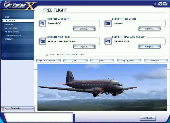

进入微软飞行模拟的自由飞行模式,机型选择DC-3,机场选择迪布鲁加尔(VEMN),时间选择白天。
模拟体验驼峰航线——从汀江到昆明-7460
选择机场
模拟体验驼峰航线——从汀江到昆明-2439
选择DC-3机型

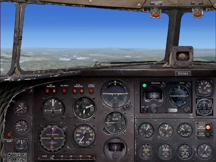

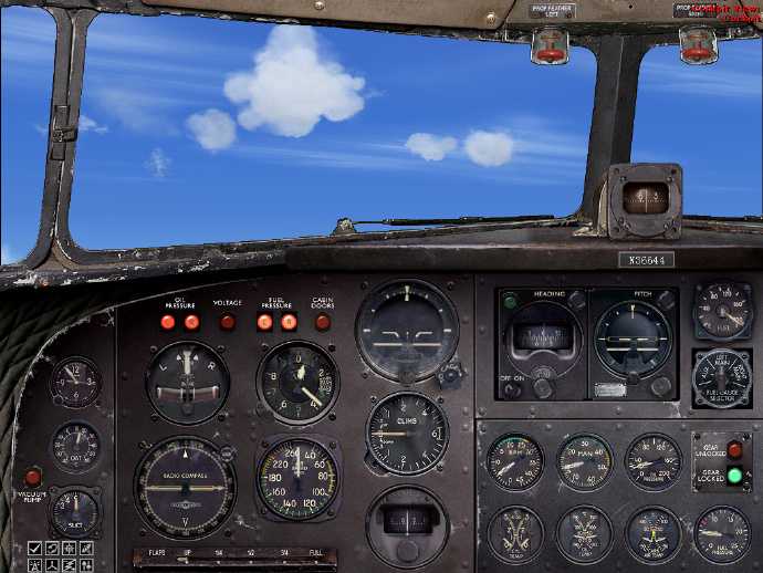

准备起飞仪表状态
从仪表盘上读出迪布鲁加尔机场高度400英尺,跑道方向50度。

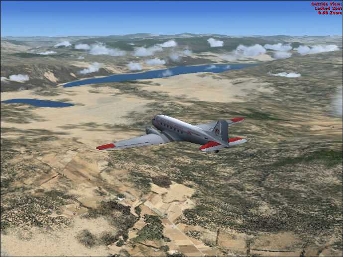

模拟体验驼峰航线——从汀江到昆明-5986
布拉马普特拉河
飞机的左侧可以看到一条大河,这是布拉马普特拉河,这条河的上游就是中国西藏的雅鲁藏布江。在航线的第一段顺着河流的方向一直向东,方向大致不会错。

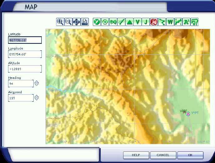

在二维座舱模式,点击左下角一组八个图标中的八极星图标可以打开地图。
模拟体验驼峰航线——从汀江到昆明-7168
葡萄地图
葡萄机场位于缅甸北部的一个小盆地中,在地图上点击机场图标打开机场资料页面。

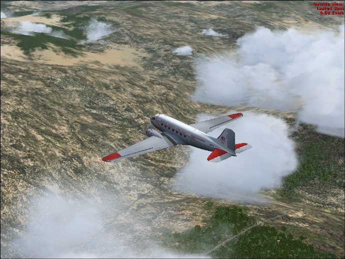

进入野人山
前方就是野人山。

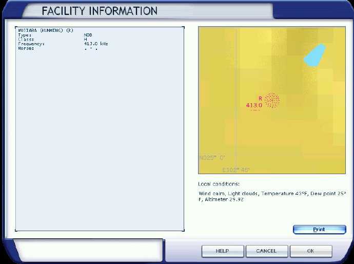

昆明导航台
昆明巫家坝机场的NDB导航台,频率413KHz,摩尔斯电码 ( . -  .)滴-答-滴  。
将ADF接收机频率调到413KHz 。
