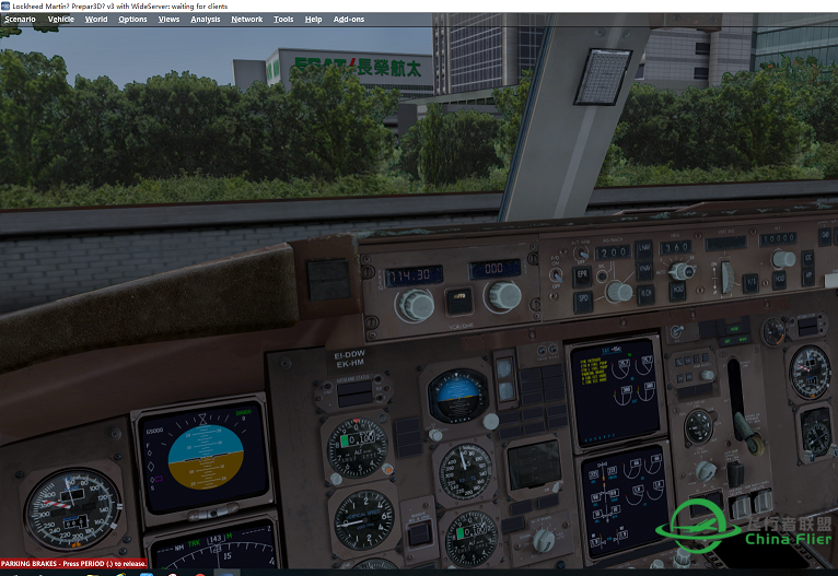

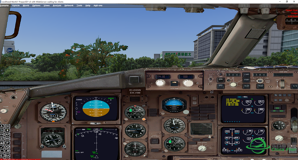

p3d游戏目录下font ,有字体文件,GlassDeck.ttf,,,已经有显示了。但是。fmc是空的。。

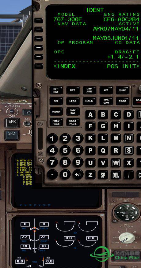

发表于 2016-6-17 22:30:56 | 显示全部楼层
找到个字体能用,只是cdu字体大了。
删除游戏目录下Fonts/cdu.ttf.复制新字体_0到Fonts下,改名CDU,安装
