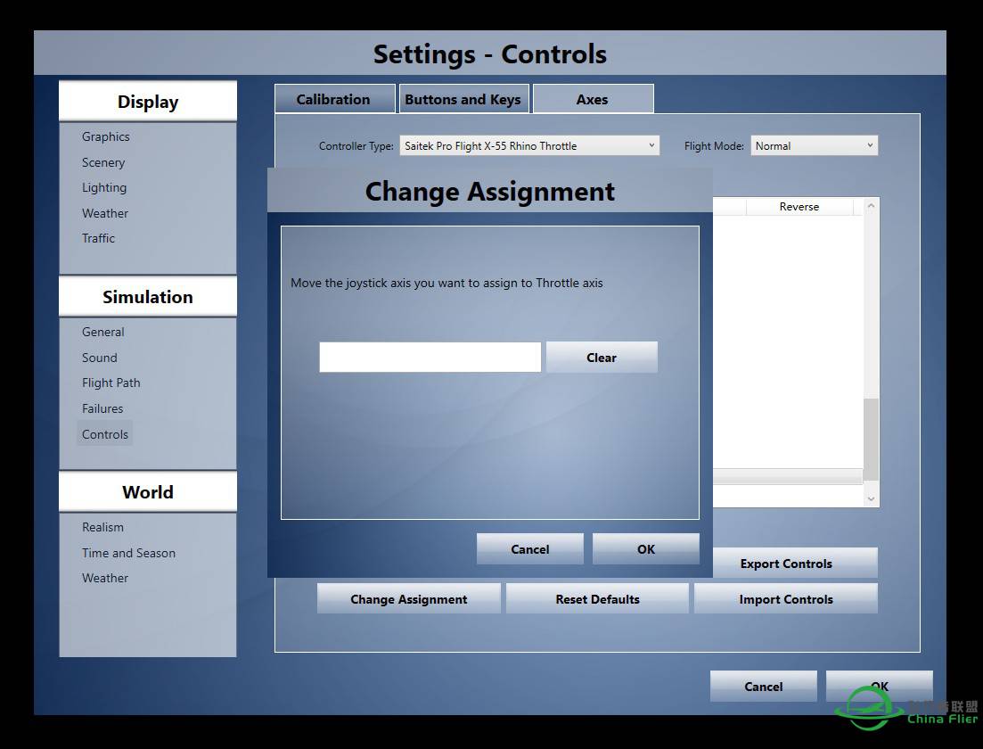

下午在笔记本上装P3D V3.23,按照论坛上的安装日志步骤(但是我没装任何插件机和REX,因为想看看笔记本能不能跑得起),装完进去正常,P3D能认出我连接了笔记本的X55摇杆和CH脚舵,然而当我想在游戏里更改油门,摇杆,脚舵轴设置的时候,却发现设置界面完全没反应。
求助-P3DV3摇杆无响应(已解决)-6911
正常来说,进到这个画面,只要摇杆轴/油门轴/脚舵轴一动,框里就能显示出你设定了哪个轴。然而无论我怎么动摇杆,或是油门,或是脚舵,这里全都没反应。
然后我尝试卸载了P3DV3,重新安装游戏,安装SIMCOMMET,安装FSUIPC。全都正常安装。但是进去游戏后仍然无法更改摇杆设置。
那么用默认的摇杆设置能不能飞,很遗憾我试了一下,默认的设置下,摇杆脚舵进到游戏里依然不动作,只有笔记本键盘能有反应。
我同时装了个FSXIL2 1946测试了一下,结果两者里摇杆,脚舵,油门都是正常的。
有没有大神知道这个是什么问题?

楼主 发表于 2016-5-1 13:36:16 | 显示全部楼层
东方号 发表于 2016-4-28 16:45
哎 我也不能用了 昨天刚刚升级完系统打开P3D发现可以用 后来有人找我去飞DCS 等晚上再飞P3D摇杆就又不好 ...
问题解决了,换回WIN10 10586正式版,同时取消接受预览版本,更新用慢速
我测试了一下,最多能到11102版本,11102之后到14332版本的WIN10,都会随机出现这样的BUG
目前用WIN10 10586,完美解决。无闪退无崩溃。我的P3D版本是3.23,装了ORBX的全球地皮和A2A的C172/C180。没有装REX和ASN。
