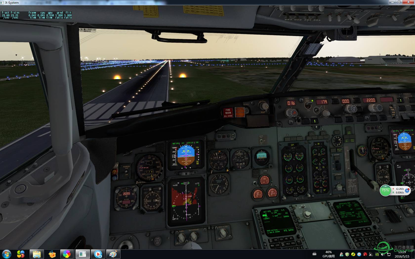

xplane ixeg 737 澳大利ybbn 01RW夜晚很漂亮 但是为啥每次ils都偏航
发表于 2016-5-16 13:35:50 | 显示全部楼层 |阅读模式
xplane 澳大利ybbn 01RW夜晚很漂亮 但是为啥每次ils都偏航
xplane ixeg 737 澳大利ybbn 01RW夜晚很漂亮 但是为啥每次ils都偏航-7102
xplane ixeg 737 澳大利ybbn 01RW夜晚很漂亮 但是为啥每次ils都偏航-6902
xplane ixeg 737 澳大利ybbn 01RW夜晚很漂亮 但是为啥每次ils都偏航-1884
xplane ixeg 737 澳大利ybbn 01RW夜晚很漂亮 但是为啥每次ils都偏航-7915
xplane ixeg 737 澳大利ybbn 01RW夜晚很漂亮 但是为啥每次ils都偏航-9872
xplane ixeg 737 澳大利ybbn 01RW夜晚很漂亮 但是为啥每次ils都偏航-5329
xplane ixeg 737 澳大利ybbn 01RW夜晚很漂亮 但是为啥每次ils都偏航-5573

飛偏???
你course設錯
當然偏
打開local map選LOC看看他heading多少
就設多少

楼主 发表于 2016-5-16 14:58:32 | 显示全部楼层
mwm 发表于 2016-5-16 13:56
飛偏???
你course設錯
當然偏
哈哈空速忘了一直在拍照没注意 ybbn 01RW的course heading 就是016啊

楼主 发表于 2016-5-16 14:59:08 | 显示全部楼层
飛偏???
你course設錯
當然偏
01 [长度: 11680 英尺,宽度: 148 英尺,标高: 12 英尺,ILS:是,频率/磁航向:109.500/16.0,下滑角:3.0]

发表于 2016-5-16 15:10:43 | 显示全部楼层
查了一下
確實是016
所以才要你開local map看一下場景裡的heading
不知道你是用哪個YBBN場景
我剛剛看了
我用TDG做的YBBN
他的heading是015
所以你偏航
楼主 发表于 2016-5-16 15:15:29 | 显示全部楼层
mwm 发表于 2016-5-16 15:10
查了一下
確實是016
原来如此 我在xplane打开当地地图怎么看heading啊 在哪 只有ils 没有heading啊 原来玩p3d和fsx直接就有显示

楼主 发表于 2016-5-16 15:19:37 | 显示全部楼层
查了一下
確實是016
是要点编辑里面吗 edit

发表于 2016-5-16 15:21:28 | 显示全部楼层
chen2804 发表于 2016-5-16 15:15
原来如此 我在xplane打开当地地图怎么看heading啊 在哪 只有ils 没有heading啊 原来玩p3d和fsx直接就有显 ...
xplane ixeg 737 澳大利ybbn 01RW夜晚很漂亮 但是为啥每次ils都偏航-9127
local map點開,點選01的LOC
右上方紅色框就是heading
