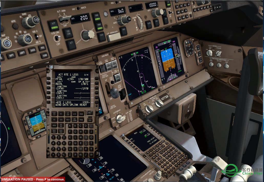

是PMDG777,一切操作正常,当快降落时,我用charts规定的高度限制FMC高度在500以下,在机场附近一直提示飞的太低……起落架打开,flaps打开到fmc设定的位置,可是永久都是too low terrain,明明我马上就降落了……
另外我的fmc有问题,但是如果使用vnav, 飞机并不会按照FMC设定的高度飞行,最后还得靠我手动设置vs到达alt hold。降落时ils设定一切正常(没有忘记设定ils频率),但是飞机并不按照fmc设定高度自动降低,最后只能靠我手动设置v速度,之后使用空层转换,手动loc,手动app……原因不明
PMDG在我快降落时提示我too low terrain-4912
(这张截图是我专门为了还原当时的场景,在落地后重新设定的,如图所示,vnav,Lnav开启,ap开启,但实际上只有Lnav起作用,Vnav和A/T不知所措,而且我都快降落了,还不停提示too low terrain)

圖不多,不夠詳細很難解答
關於不能啟動VNAV LNAV很多時FMC未完全入齊資料
而出現TOO LOW情況最好是CAP ND PANEL圖, 另一留意低於10000FT要調較BARO 的

解除警报用AP键下面的那颗螺丝,右键单机解除自动驾驶,再次单击解除警报。如果喜欢拉白条。你可以到FMC里设置,有个解除警报的设置,选项有1press和2press。选择1press就可以按接触警报键正常解除警报了。真是飞行里面要正副驾驶同时按住解除警报的按键才能解除自动驾驶的警报,PMDG默认设置也是如此。
另外,地形警报的问题,地形警报有好几种,记不清了。看看是不是下降率太大或者速度太大。
