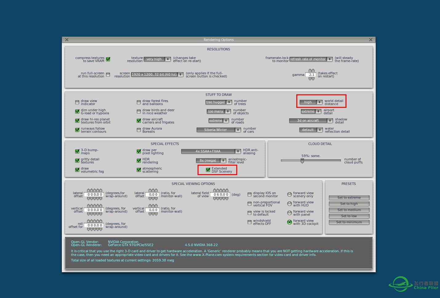

X-Plane的基础地形数据都是在Global Scenery下以dsf文件的格式存储,包含了地形高程、河流道路走向、autogen物体摆放等等内容。每块DSF大小均为地球经纬度1经度X1纬度。在10.40版本之前,每次载入地形时都是以飞机为中心载入3x2块=6块DSF。6块DSF之外的地区用一个相对简单的地球3D模型取代(这货也应该在resources文件夹中)。玩家所看到的外圈模糊就是这地球3D模型。
自从10.40版本起,LR加入了一项功能叫做“extended DSF”,这个功能开关在Settings - rendering settings中,具体位置在跑道跟随地形这一部分的下面。开启了extended DSF功能后,载入的DSF块数从3x2增加至4x3,可以部分改善远景模糊的情况,但带来的后果是对内存容量的大幅度消耗。内存8G以上的玩家可以尝试开启。
相关的内容可以参考X-Plane developer blog中的帖子。
用圖片來說明
XPLANE10如何把远处的细节调的清楚些?-9247
Extended DSF Scenery-------增加DSF區域可增加遠景------需要大量內存
world detail distance---------增加可是範圍的細節以及可見的物件的數量-------------需要大量顯存

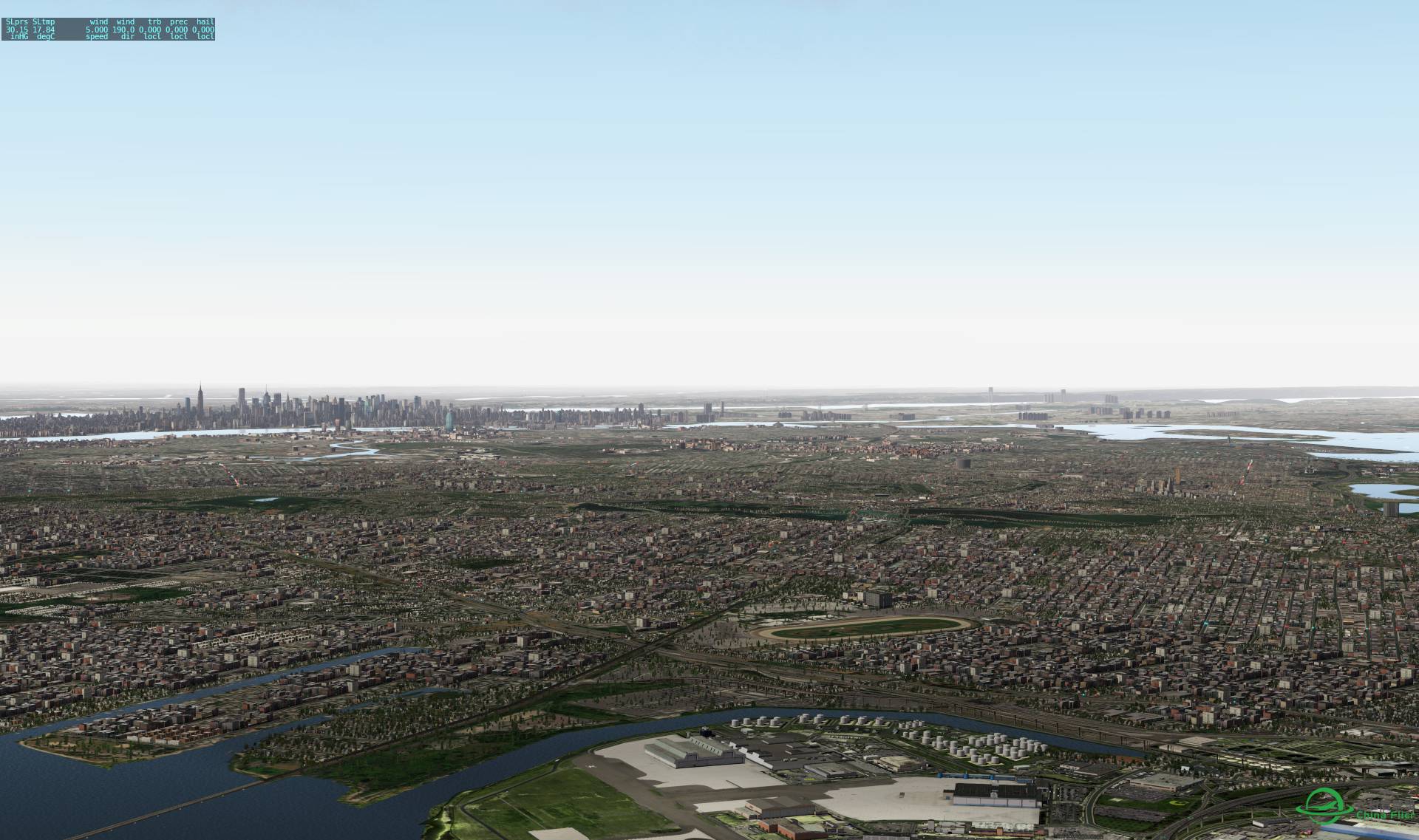

XPLANE10如何把远处的细节调的清楚些?-7741
如果按照以上的設置就是這樣的結果
可以看到遠方依然有物件
montoya的文字說明非常清楚XPLANE10如何把远处的细节调的清楚些?-2460
