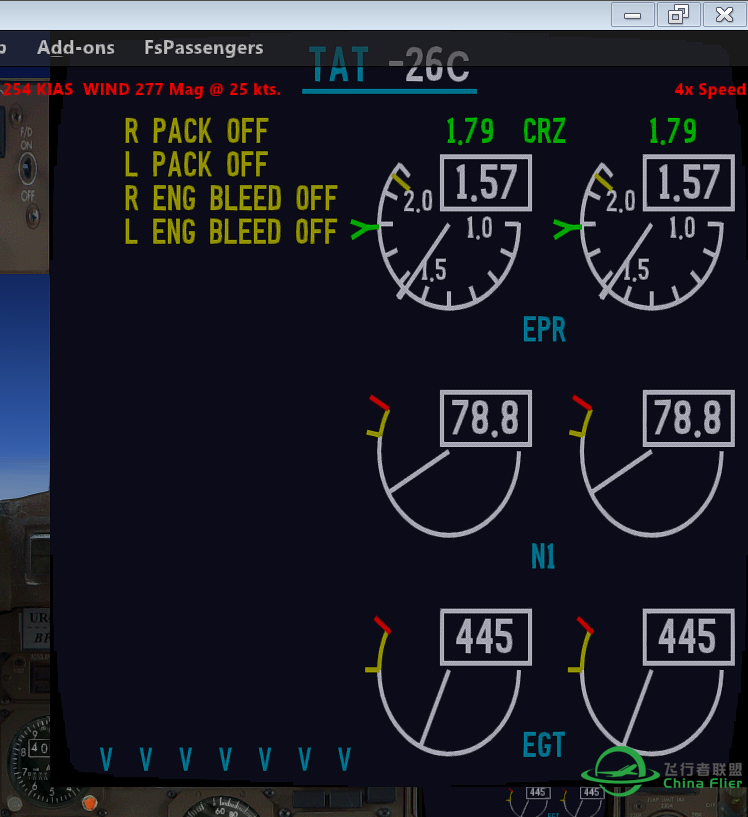

油门推不到满,绿色箭头的位置会变,油门推不倒绿色尖头以上,很难爬升

发表于 2016-6-2 09:11:57 | 显示全部楼层
发动机引气为何关掉了
发表于 2016-6-2 13:33:27 | 显示全部楼层
首先用4X 系統會變得不穩定
看圖見到CRZ 狀態應是巡航,不是爬升
另樓上說對的,BLEED AIR 關掉應在啟動ENGINE時使用, 可以的話設為AUTO
另請提供FMC設定再研究B757油门问题-1720 B757油门问题-4125

发表于 2016-6-2 21:48:54 | 显示全部楼层
空调都关了,差评!B757油门问题-1870
发表于 2016-6-3 14:14:43 | 显示全部楼层
PACK和BLEED都關掉的
CRZ模式照理說是巡航,爬升應該是CLBB757油门问题-9225
发表于 2016-6-3 14:33:21 | 显示全部楼层
学习学习 感谢楼主 B757油门问题-1446

好的谢谢帮助!!!!!!!!!!!!!!!!!!!
楼主 发表于 2016-6-3 17:35:07 | 显示全部楼层
silence810236 发表于 2016-6-3 14:14
PACK和BLEED都關掉的
可是后来我把模式切换到climb油门还是在那个位置推不上去
楼主 发表于 2016-6-3 17:35:29 | 显示全部楼层
Wilson 发表于 2016-6-2 13:33
首先用4X 系統會變得不穩定
看圖見到CRZ 狀態應是巡航,不是爬升
另樓上說對的,BLEED AIR 關掉應在啟動ENGIN ...
可是后来我把模式切换到climb油门还是在那个位置推不上去。我没有设置fmc,和这个有关系吗
发表于 2016-6-3 20:19:20 | 显示全部楼层
彩虹总在风雨后 发表于 2016-6-3 17:35
可是后来我把模式切换到climb油门还是在那个位置推不上去。我没有设置fmc,和这个有关系吗 ...
仔細多看圖一次, 發現你已爬到40000呎了
另你ZFW 是多少呢?
請注意這是民航機不是戰鬥機啊
楼主 发表于 2016-6-3 21:34:50 | 显示全部楼层
另你ZFW 是多少呢?
請注意這是民航機不是戰鬥機啊 ...
之前从30000爬到40000很困难
发表于 2016-6-4 00:21:10 | 显示全部楼层
彩虹总在风雨后 发表于 2016-6-3 21:34
之前从30000爬到40000很困难
ZFW 幾多?
FUEL 幾多?
是否太多油或太多乘客
发表于 2016-6-4 17:43:59 | 显示全部楼层
FMC沒設置也可能會有影響
可是試著設定看看!
发表于 2016-6-5 15:43:59 | 显示全部楼层
各种乱来啊,你飞插件机不设定FMC还飞什么呢? PACK和BLEED都不开你不怕乘客挂掉啊? 爬升不上去就去找飞行手册看看原因...我个人臆测是你飞机太重当然飞不高咯 记住,要飞高先在相对较低的巡航高度耗油到一定程度后就能飞得更高了... 民航客机很少能大载重直接爬升至较高的巡航高度,都是阶段爬升的...
