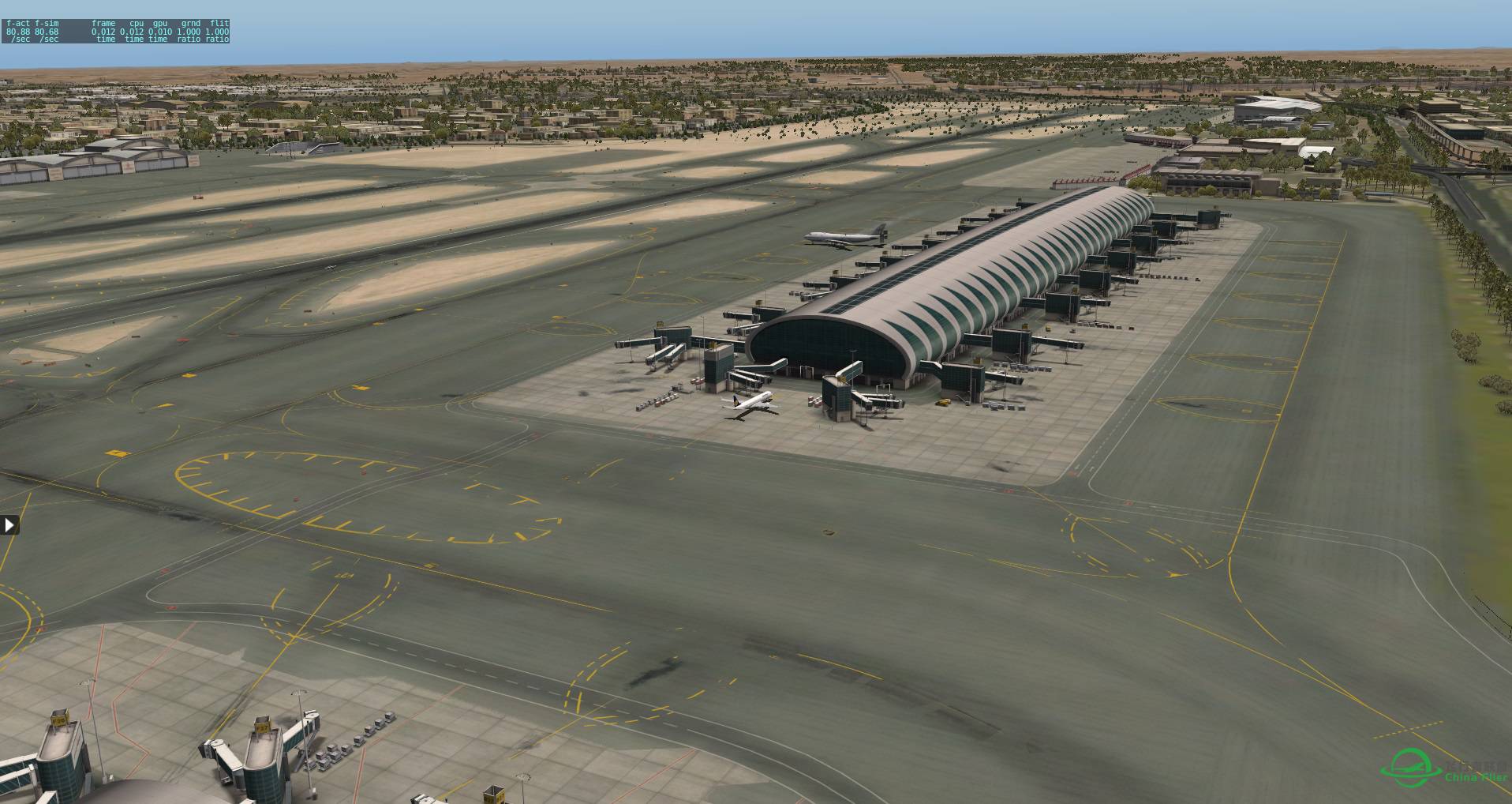

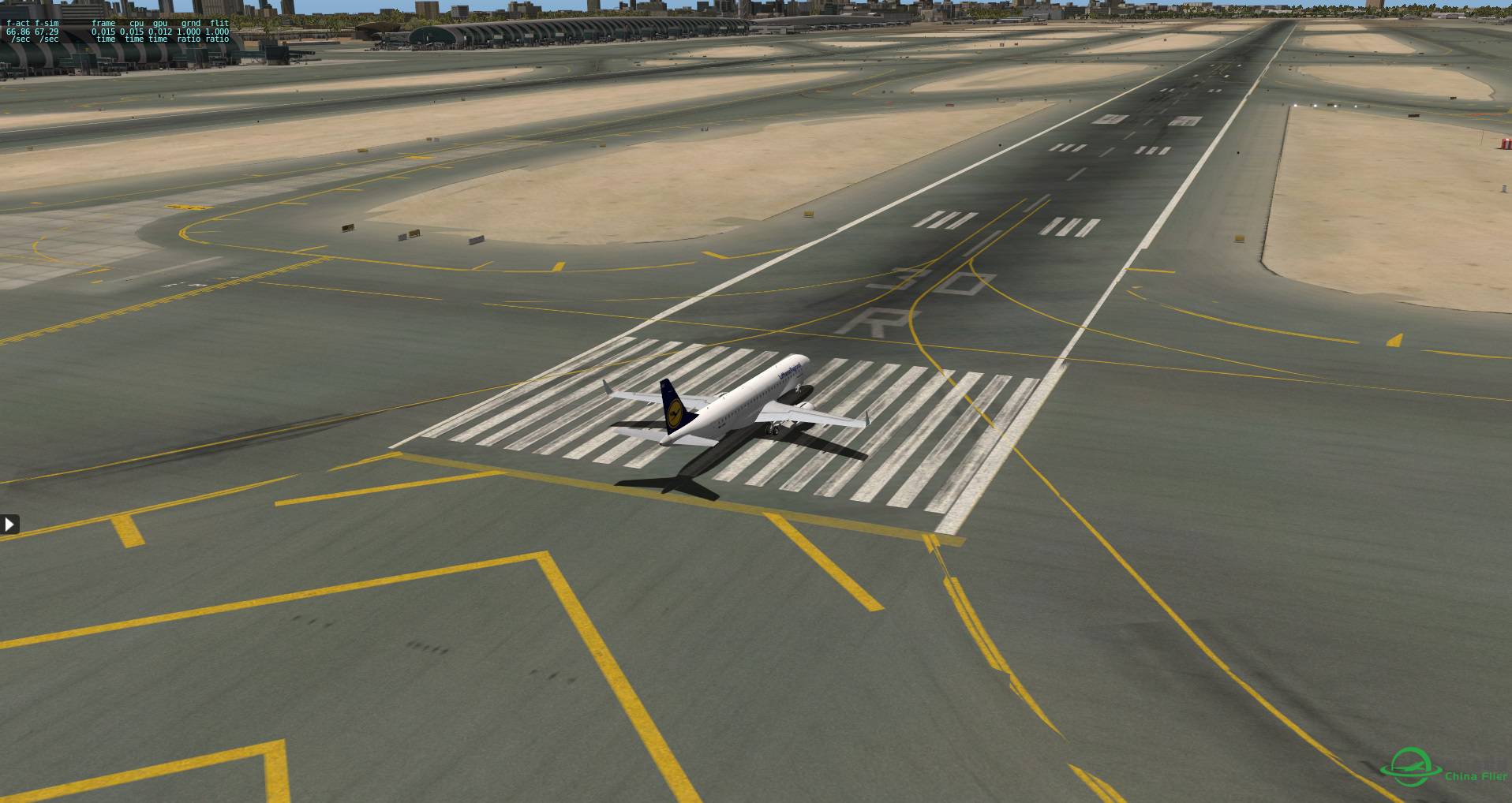

发表于 2016-6-5 12:52:45 | 显示全部楼层
每个XPlane中的物体都有放置的层级("layer_group"),共有50个层级,分属terrain、taxiway、runway、marking等几个大类。每个大类中均有从-5级到+5级共10个层级。
X-Plane中的任何物体(3D建筑的.obj文件与.agp文件、定义各类地面线条的.lin文件、定义地面平面贴图的.pol文件等)都按照上述的层级次序排列。在对应的文件中可以使用LAYER_GROUP或DRAPED_LAYER_GROUP命令进行调节。
很多FS地景转换过来之后物体闪烁的原因,是因为FS本身没有如此丰富的物体绘制层级,导致应该按照顺序放置的文件都堆叠在一起,进而使得显示时出现物体闪烁的情况,特别是地面上的线段,因为它只是“薄薄的一层不带高度的平面”。
解决的办法有两个:
1是通过Overlay Editor打开这个地景,找到闪烁的物体之后,用记事本或Notepad+打开对应的.obj文件,调节或新增“LAYER_GROUP"或"DRAPED_LAYER_GROUP"后方的参数,比如修改成LAYER_GROUP markings+1。
2是下载我之前的修正文档。地景:pan.baidu.com/s/1eOtBM 密码:wj78。补丁:pan.baidu.com/s/1y5tIm
PS 这个Dubai Rebooted是我第一个转换的(大概12年还是13年的时候吧),但被人转载后没有注明原始地址。后续我又作了一些修正,但转载的小学生转载后骗了经验就没了下文。所以求转载的各位麻烦贴个原始地址。

楼主 发表于 2016-6-2 22:46:47 | 显示全部楼层
静态的看的不明显,动态的明显所有的线都是一闪一闪!迪拜滑行道的线为何一闪一闪???-5284 迪拜滑行道的线为何一闪一闪???-4199 迪拜滑行道的线为何一闪一闪???-1629 是不是那个文件要修改一下???

发表于 2016-6-5 13:01:47 | 显示全部楼层
ShaneMontoya 发表于 2016-6-5 12:52
每个XPlane中的物体都有放置的层级("layer_group"),共有50个层级,分属terrain、taxiway、runway、marki ...
高手出现了,呵呵,谢谢
楼主 发表于 2016-6-5 13:50:20 | 显示全部楼层
膜拜呀,补丁包怎么安装呀?

发表于 2016-6-5 21:04:16 | 显示全部楼层
xiandingyi 发表于 2016-6-5 13:50
膜拜呀,补丁包怎么安装呀?
把里面的Earth nav data解压到Dubai Rebooted中覆盖原有的Earth nav data就可以了。
楼主 发表于 2016-6-5 22:40:59 | 显示全部楼层
谢谢高手了!已经搞定!不知怎么感谢您!!!!
