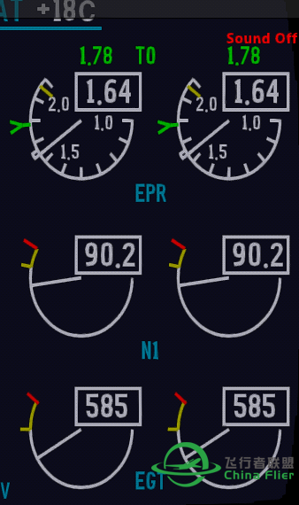

如图,模式已经改为to了,可是油门推到底也只能打到这个位置,而且好像不管选什么模式油门最大只能这么多,爬升的时候更本不够,极容易失速,请求各位大神帮帮忙

首先你要清楚,CS757这个地方第一显示的是EPR(发动机转速比),而不是737NG系列的N1转速,然后再来讨论你机模的配载问题,很有可能是你的商载配置不合理造成的。

再来给你说明一下,这个位置的参数,从上往下,分别是EPR(发动机转速比),N1转速,EGT(排气温度)
