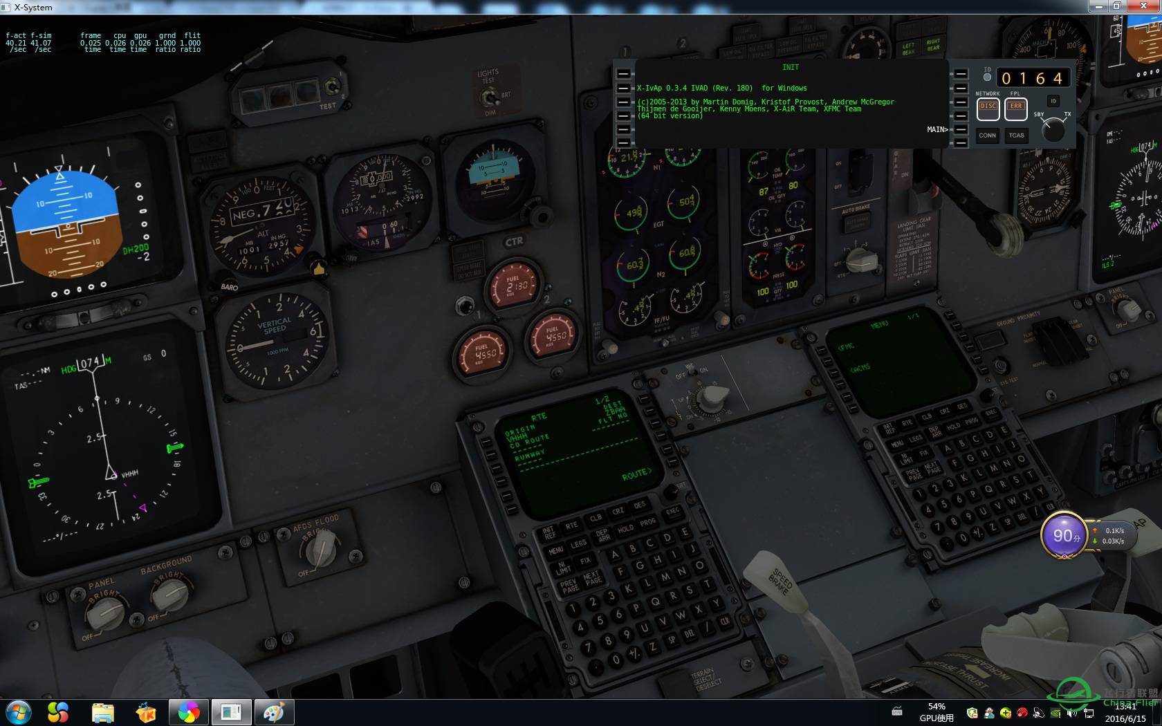

我发现一个问题就是 IXEG737不能输入过远距离的航路 例如我从 新加坡机场WSSS 飞北京ZBAA 就显示 NOT IN DATABASE  如果我从香港VHHH飞北京ZBAA就没有问题,以此类瑞
例如我从澳大利亚的悉尼YSSY飞布里斯班YBBN没有问题 但是如果布里斯班YBBN飞新加坡WSSS也显示NOT IN DATABASE, 就是超过一定距离就显示NOT IN DATABASE是怎么回事 难道
IXEG 737 有飞行距离限制?
