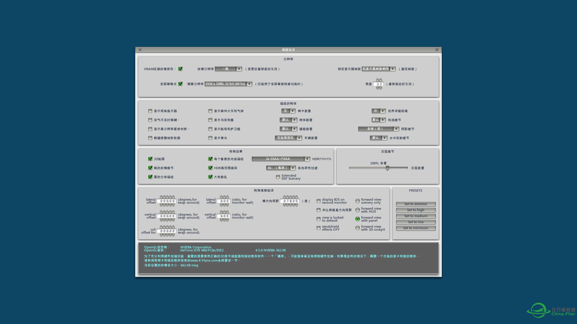

我现在GTX480双卡SLI(据说XP不支持SLI)4570的U,8G内存,320NEO在ZBAA平均25帧。抗锯齿啥的基本不开,树木没有。原以为换1080能全开爽爽。。看来得等XP11了。
发表于 2016-7-7 19:43:57 | 显示全部楼层
richard_fu 发表于 2016-7-7 17:11
我现在GTX480双卡SLI(据说XP不支持SLI)4570的U,8G内存,320NEO在ZBAA平均25帧。抗锯齿啥的基本不开,树 ...
來張rendering的截圖
讓大家參考看看

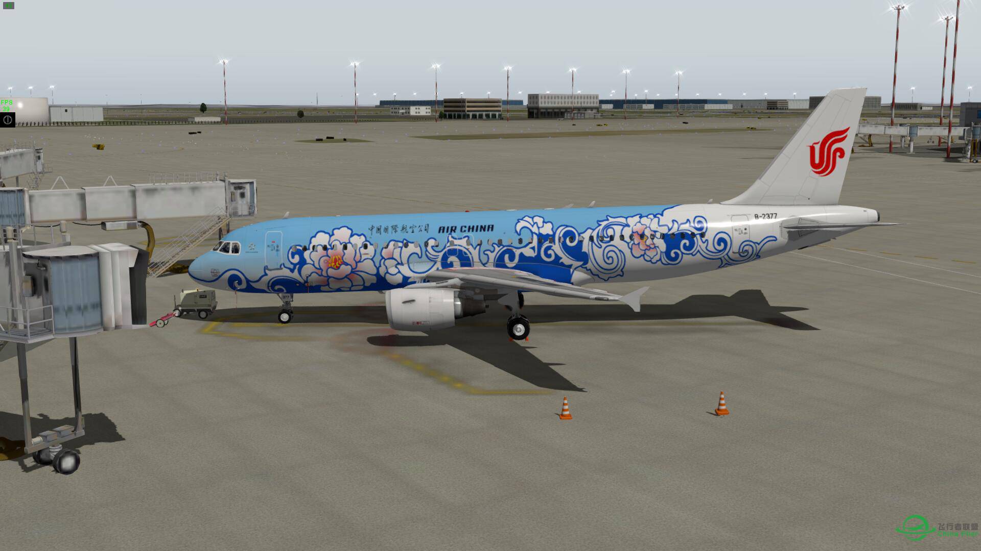

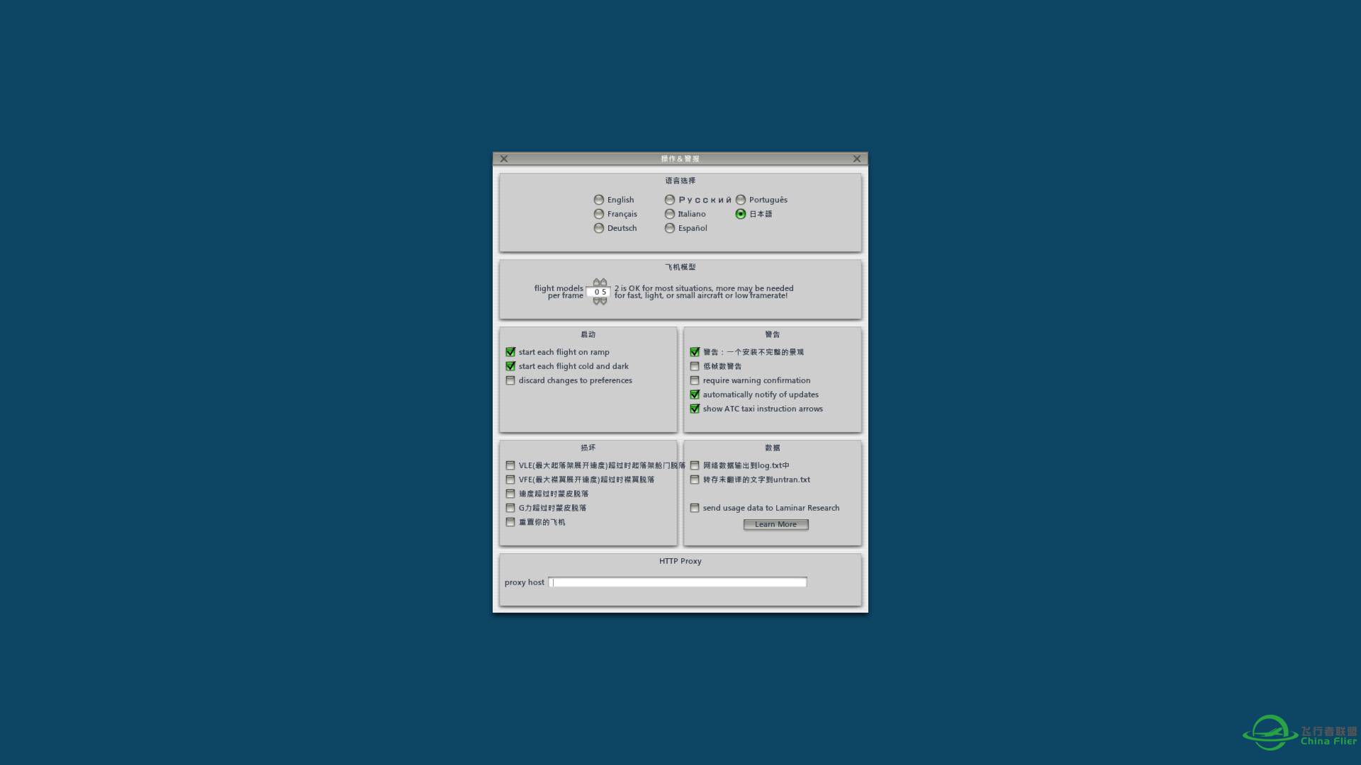

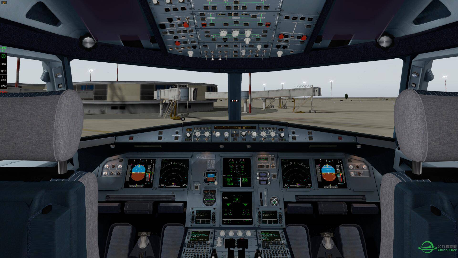

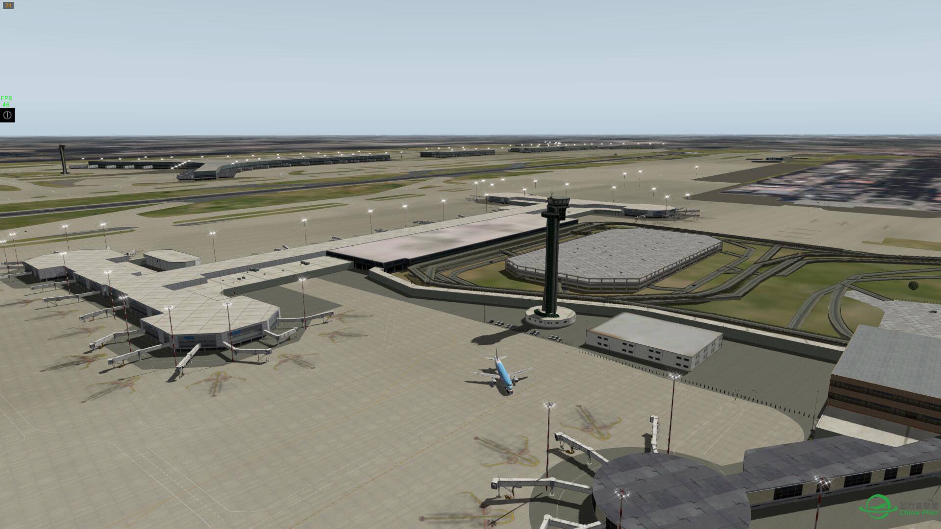

发表于 2016-7-7 21:15:58 | 显示全部楼层
1080开始铺货了-7602 1080开始铺货了-8001 1080开始铺货了-8632 1080开始铺货了-4433 1080开始铺货了-728 1080开始铺货了-6501 1080开始铺货了-7684 1080开始铺货了-7325
都是在ZBAA截的图,用了北京卫星图。左上角有帧数,请大家参考。
发表于 2016-7-7 23:06:46 | 显示全部楼层
GTX480可以有這樣的表現
