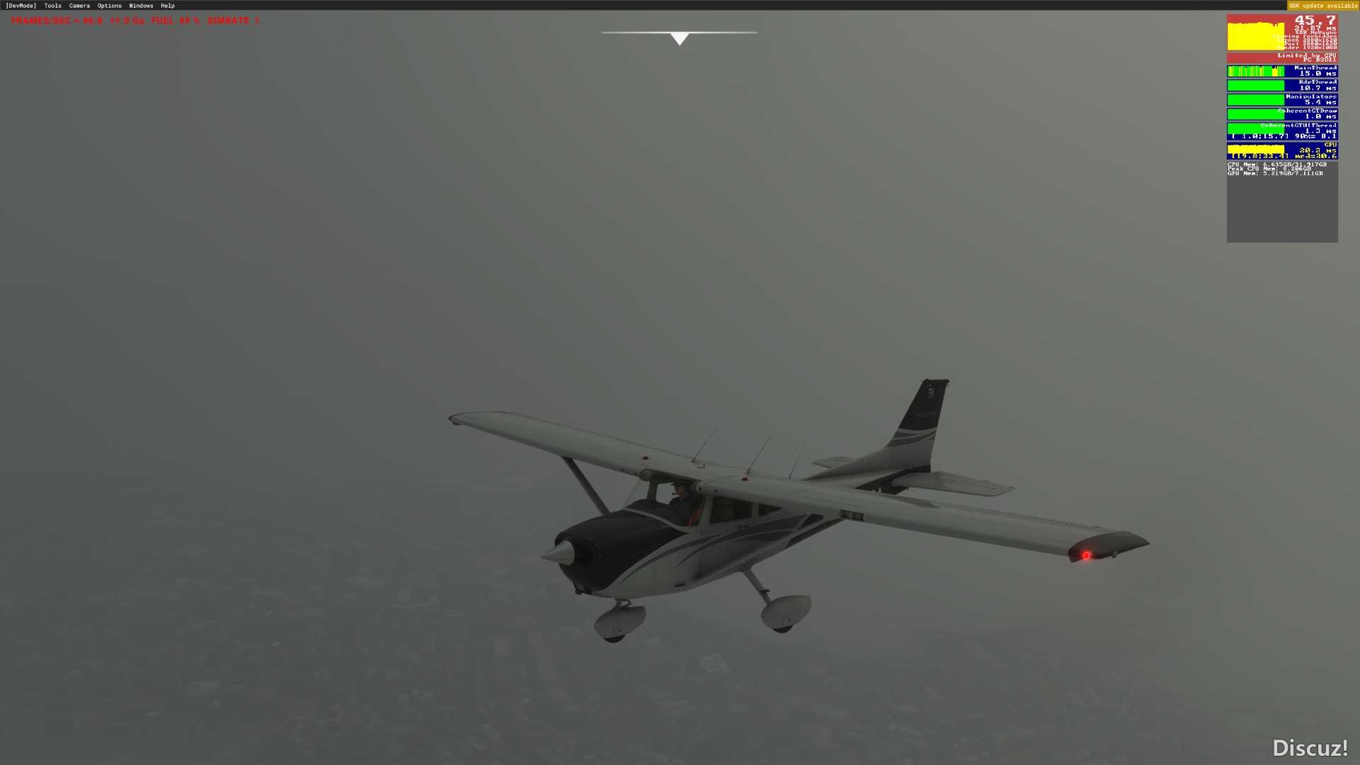

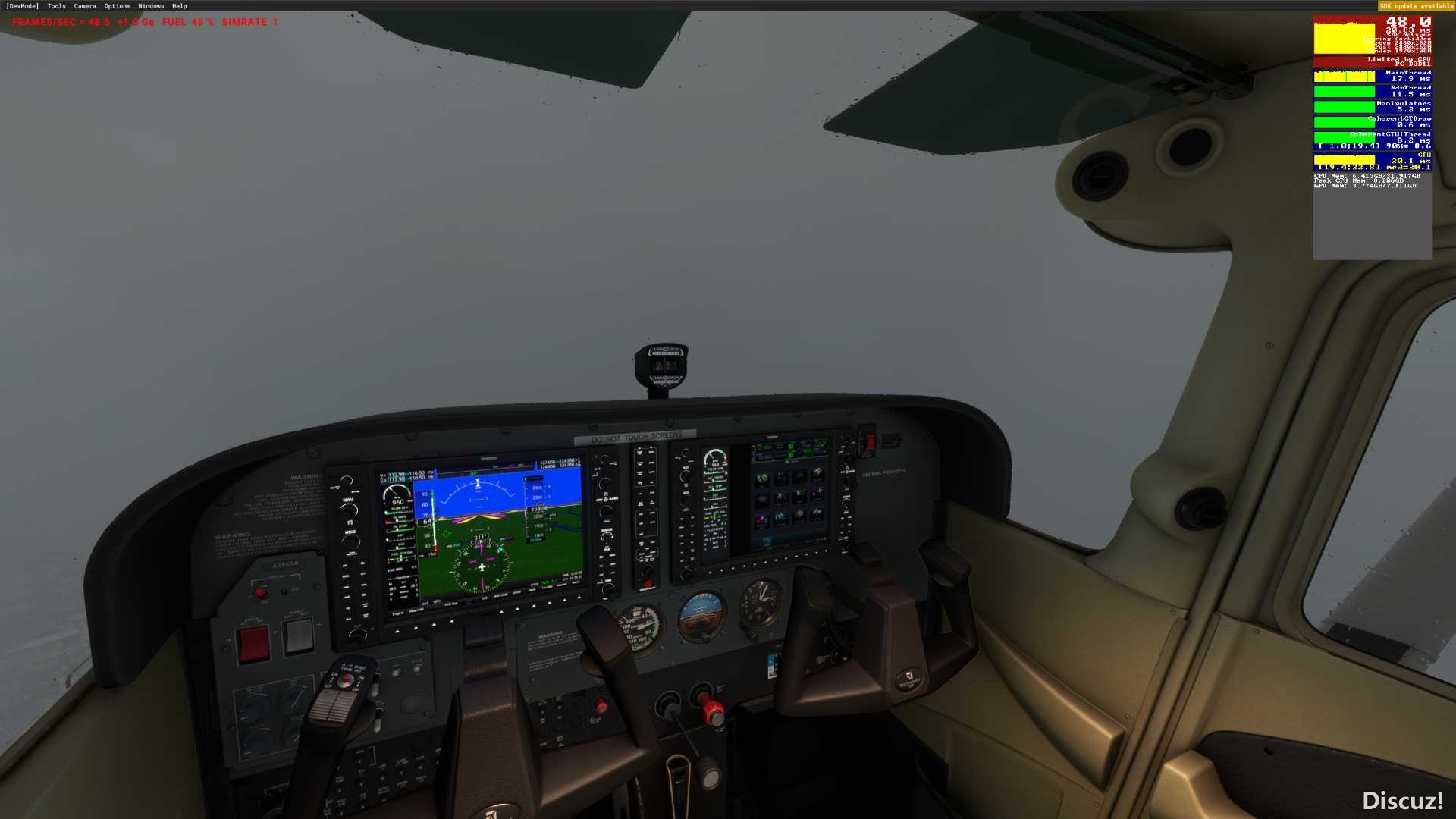

DLDSR 提高了質量,同時提供了可比的性能。
在 1080p 中,DLSS 在質量模式下以 720p 呈現。雖然它對於世界視覺效果很好,但對於飛機上的屏幕來說卻是垃圾。它看起來很泥濘,幾乎無法閱讀。
我的建議,在 Nvidia 控制面板中打開 DLDSR。使用 2.25x 和 50 平滑度。
然後進入 sim,為 1440p 打開 1620p [對於 1080p 用戶] 或更高版本。
現在使用 DLSS 質量。現在,它將使用至少 1080p 而不是 720p 作為渲染分辨率。
這一變化有很大的不同。它徹底提高了視覺質量,同時提供了與原生 + TAA 分辨率相似的性能。
PS:將 AMD Sharpness Slider 調到 200。

(因設備不同而異不一定每個人的分辨率都一樣.像本人的螢幕是1080P.遊戲裡的解析度最大可以設置到2880X1620)..
經過本人實際運行驗證禎數確實有所提高..畫質更加清晰(比遊戲預設值還乾淨...儀錶板差異最清楚)
這是我的遊戲設置..以往這樣的設置禎數最多不超過35..下雨天會更低
您使用的是 1080p 或 1440p 顯示器絕對要知道的設置-6849
這次我挑了一個最吃禎數的下大雨天氣來測試實際效果
您使用的是 1080p 或 1440p 顯示器絕對要知道的設置-2334
您使用的是 1080p 或 1440p 顯示器絕對要知道的設置-3678
您使用的是 1080p 或 1440p 顯示器絕對要知道的設置-9302
您使用的是 1080p 或 1440p 顯示器絕對要知道的設置-6316
看到這不用我多說了吧.....表現真的亮眼
