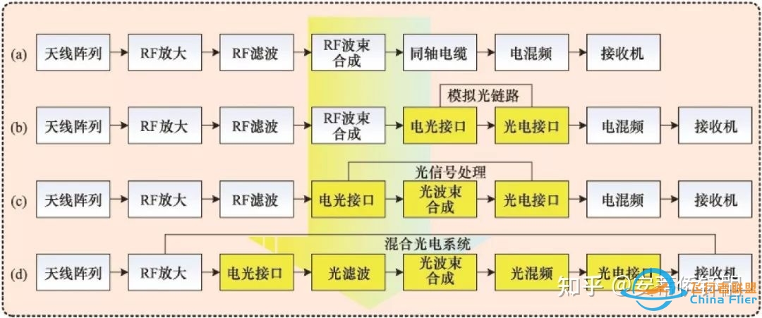

除AB两型主要探测器的不同外,机上的全部信号收发设备,电子系统都是基于综合电光转换框架开发。包括系统间信号传输,射频装备的信号产生,信号处理,波束形成。全光技术原本来自光量子电脑计算技术,现随着小型化和全固态化进入信号调制领域,实现了多光源无损传输放大及调制,给予了整架飞机所有射频部件高频率、多波段的本振源和高精细、大带宽的任意波形产生。且抗损能力强,安全性高,质量轻,电磁干扰低等技术优势。
【架空】先进制空:AACK-14“雕鸮”与Q-40“猎隼”-8662
其实就是超宽带微波光子雷达
说人话就是排线变简单了,不怕线路干扰了,雷达可以各种频率下都有大宽带看的清晰了,所有能发射微波的设备都能高效使用了。而且由于本身就是光计算CPU,信号传输体制只有到用电器件一步转换,兼容性非常好。
