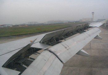

单击一个太阳能板即可编辑对一组中全部四个的控制。在最左侧一栏中,上方的几项是将部件动作加入预设的按钮。比如,在飞行中按下B默认会开启轮胎的刹车和AIRBREAK,但我们可以通过将转动一个气动翼面(扰流板)的动作加入B按钮下以获得更多的减速控制。
一个例子:打开扰流板

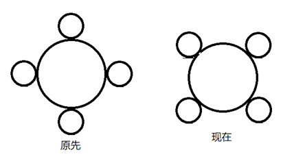

问:我的助推器分离时总是碰撞到一级火箭导致其爆炸,何解?
答:有两种方案。第一种是改变助推器排列位置:
这能够减少发生碰撞的概率。第二种根治方案是在助推器侧壁添加分离小火箭。
用WASD和QE调整部件方向,使得其喷口向内。每个助推器的中下部需要安装两个。安装完成后调整分级,确保其与径向分离器同时启动。
分离小火箭在大型火箭中几乎是必备组件,且有时每个助推器上需要安装四个。
