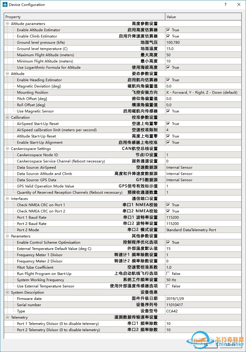

特色功能
  • 控制律图形化组态建模,快速构建功能强大的飞行控制系统。
  • 固定翼、多旋翼/直升机双模式高精度动态三维姿态解算。
  • 100多项精密测量数据,数据传输速率可分别定义,最高速率100 Hz。
  • AHRS 和 GPS-INS 惯性组合导航算法。
  • 优异的宽频耐震特性,可用于各种严酷的使用环境。
  • 基于齐格勒—尼科尔斯法则的 PID 参数整定器。
  • JSBSim 飞行动力学模型和 FlightGear 飞行模拟器组成的半物理仿真系统。
  • CAN Aerospace 协议设备扩展总线,可接入各种用户设备和传感器。

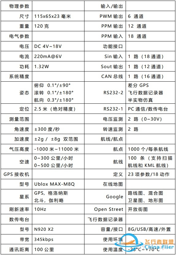

技术指标
飞行器控制算法、设计软件与数字化仿真-7141

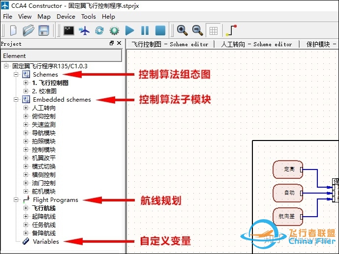

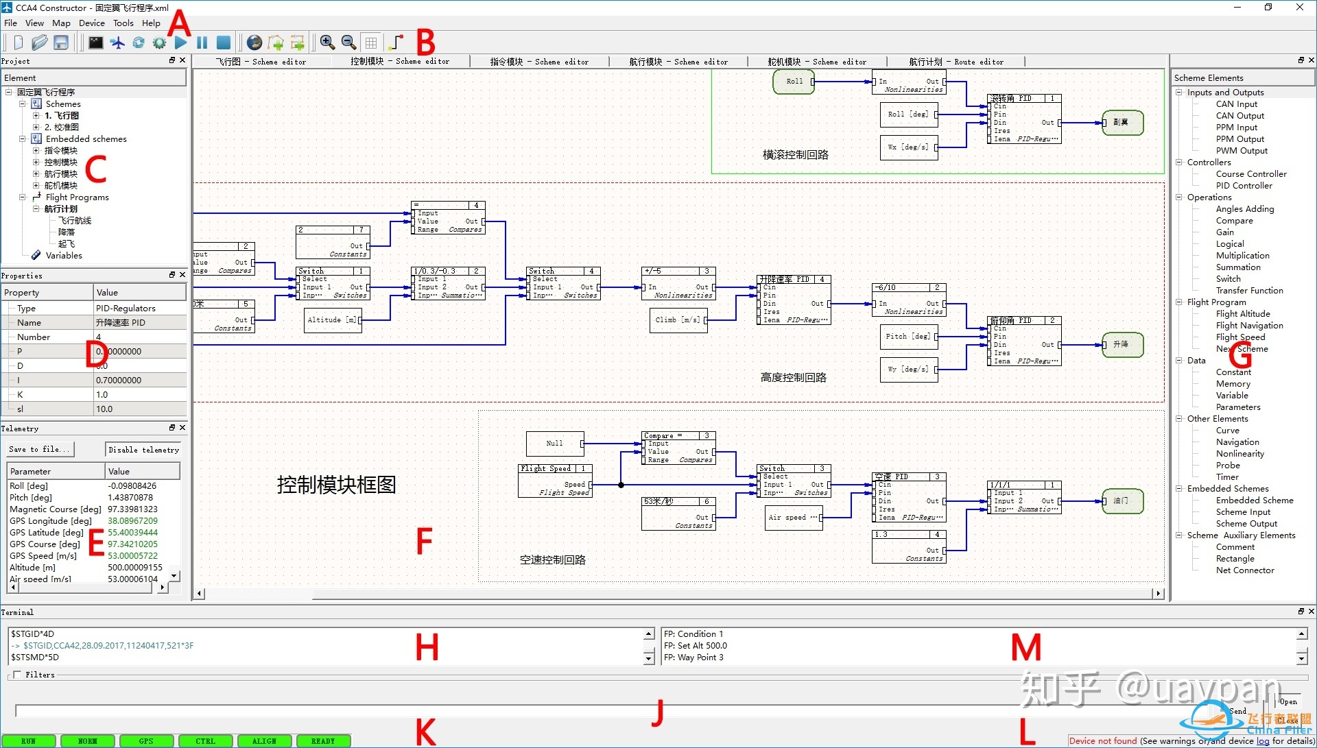

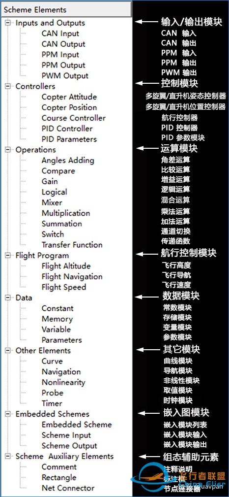

飞行控制律设计软件 CCA Constructor
飞行器控制算法、设计软件与数字化仿真-7648
A.菜单栏   B.快捷图标按钮   C.工程窗口   D.对象属性窗口  E.遥测数据窗口  F.控制算法编辑区  G.功能模块窗口  H.内部信息窗口  I.调试信息窗口 J.命令输入窗口 K.系统状态窗口  L.数据传送状态栏
工程窗口:
飞行器控制算法、设计软件与数字化仿真-2816
功能模块窗口:
飞行器控制算法、设计软件与数字化仿真-3067

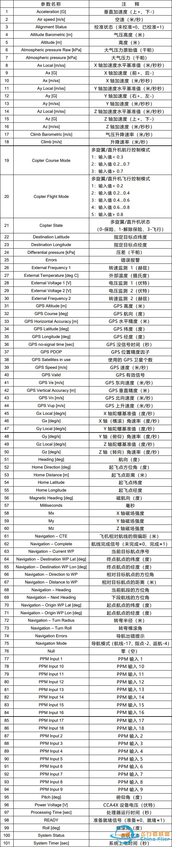

参数模块:
飞行器控制算法、设计软件与数字化仿真-1616

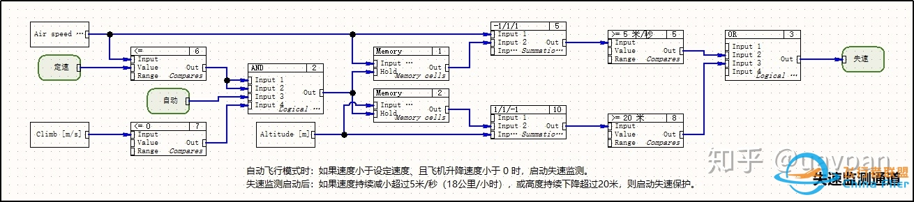

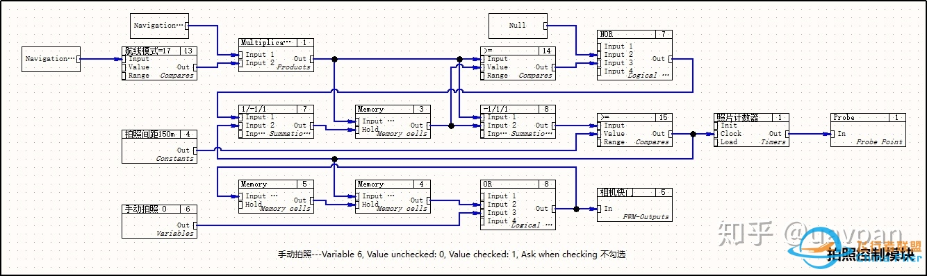

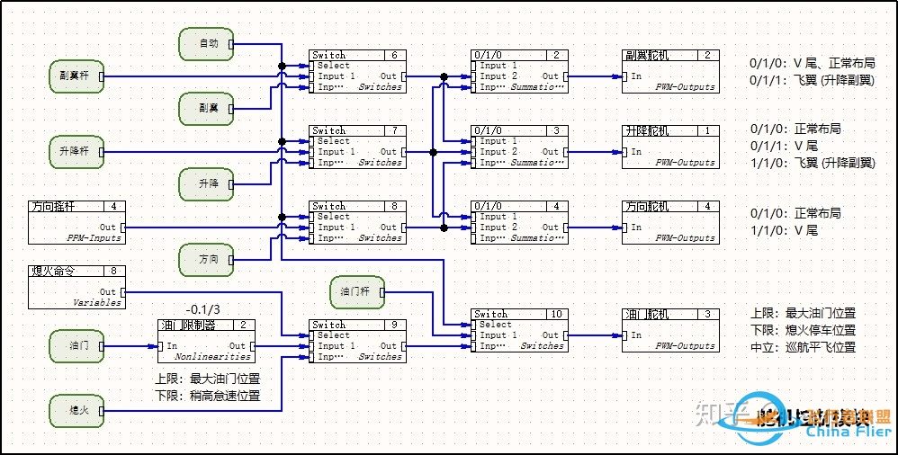

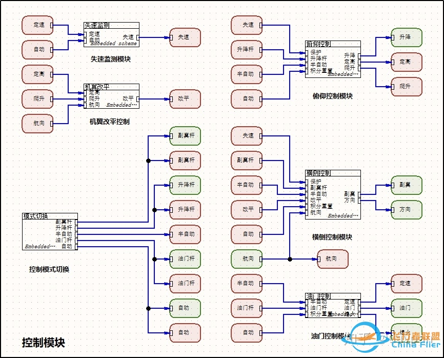

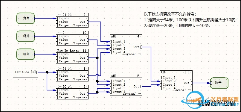

飞行控制算法组态案例:
飞行器控制算法、设计软件与数字化仿真-5399
飞行器控制算法、设计软件与数字化仿真-9975
飞行器控制算法、设计软件与数字化仿真-6001
飞行器控制算法、设计软件与数字化仿真-6401
飞行器控制算法、设计软件与数字化仿真-1289
飞行器控制算法、设计软件与数字化仿真-1411
飞行器控制算法、设计软件与数字化仿真-9470
飞行器控制算法、设计软件与数字化仿真-9305
飞行器控制算法、设计软件与数字化仿真-5019
飞行器控制算法、设计软件与数字化仿真-7931
飞行器控制算法、设计软件与数字化仿真-5591
飞行器控制算法、设计软件与数字化仿真-1526
飞行器控制算法、设计软件与数字化仿真-9740

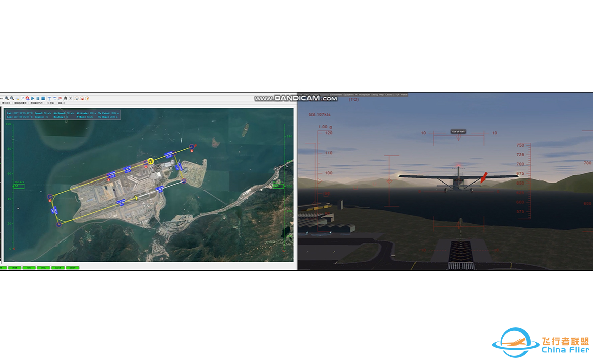

飞行控制算法半实物仿真
https://www.zhihu.com/video/1156414562470387712
飞行器控制算法、设计软件与数字化仿真-9554

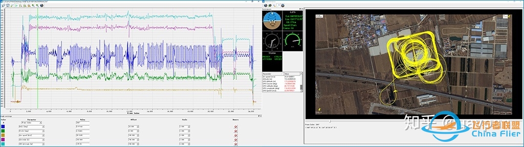

遥测数据分析软件

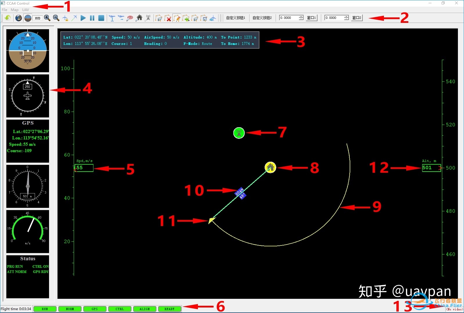

飞行控制软件 CCA Control
飞行器控制算法、设计软件与数字化仿真-1267
飞行器控制算法、设计软件与数字化仿真-6237
1.菜单栏 2.快捷图标操作按钮 3.飞行信息窗口 4.仪表窗口 5.速度滑条 6.飞行时间、系统状态和视频源窗口 7.地面站位置图标 8.起飞点位置图标 9.飞行轨迹 10.目标点指引线、目标点距离、目标点方位角 11.飞机位置图标 12.高度滑条 13.视频叠加和数据传送状态窗口

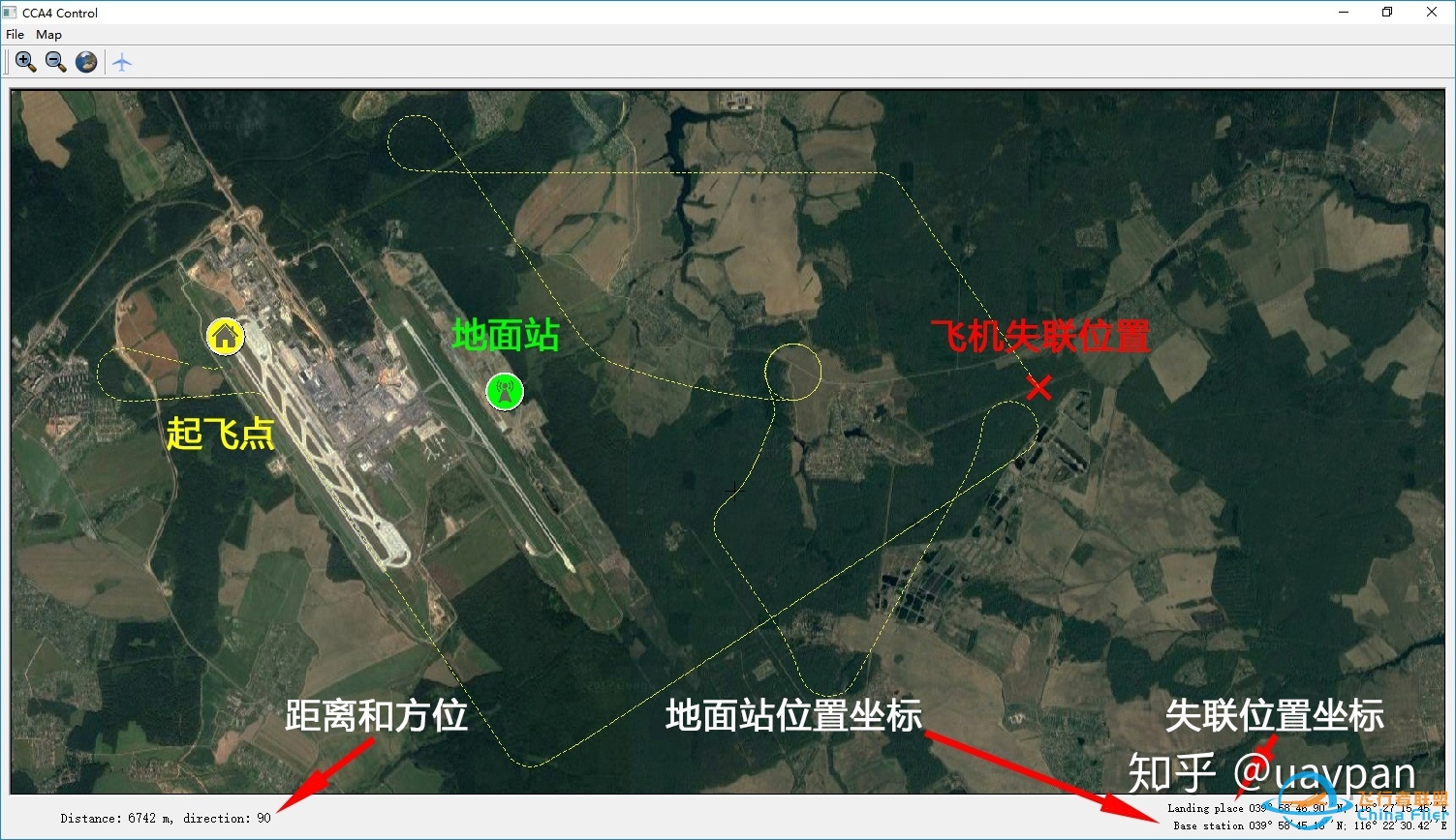

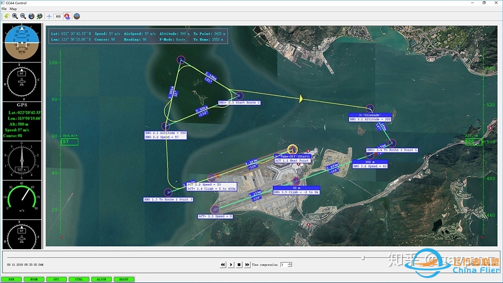

飞机失踪搜索界面
飞行器控制算法、设计软件与数字化仿真-1946
飞行历史回放界面

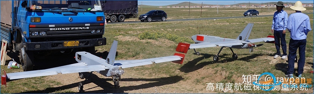

CCA42 飞行控制系统应用案例
飞行器控制算法、设计软件与数字化仿真-9806
飞行器控制算法、设计软件与数字化仿真-3251
飞行器控制算法、设计软件与数字化仿真-6877
飞行器控制算法、设计软件与数字化仿真-2346
飞行器控制算法、设计软件与数字化仿真-7603
飞行器控制算法、设计软件与数字化仿真-9450
飞行器控制算法、设计软件与数字化仿真-524
飞行器控制算法、设计软件与数字化仿真-2003
飞行器控制算法、设计软件与数字化仿真-6259
飞行器控制算法、设计软件与数字化仿真-8617
飞行器控制算法、设计软件与数字化仿真-6475
飞行器控制算法、设计软件与数字化仿真-9324
飞行器控制算法、设计软件与数字化仿真-9942
飞行器控制算法、设计软件与数字化仿真-8184
飞行器控制算法、设计软件与数字化仿真-4045
飞行器控制算法、设计软件与数字化仿真-3020
飞行器控制算法、设计软件与数字化仿真-6458
飞行器控制算法、设计软件与数字化仿真-1449
飞行器控制算法、设计软件与数字化仿真-1635
