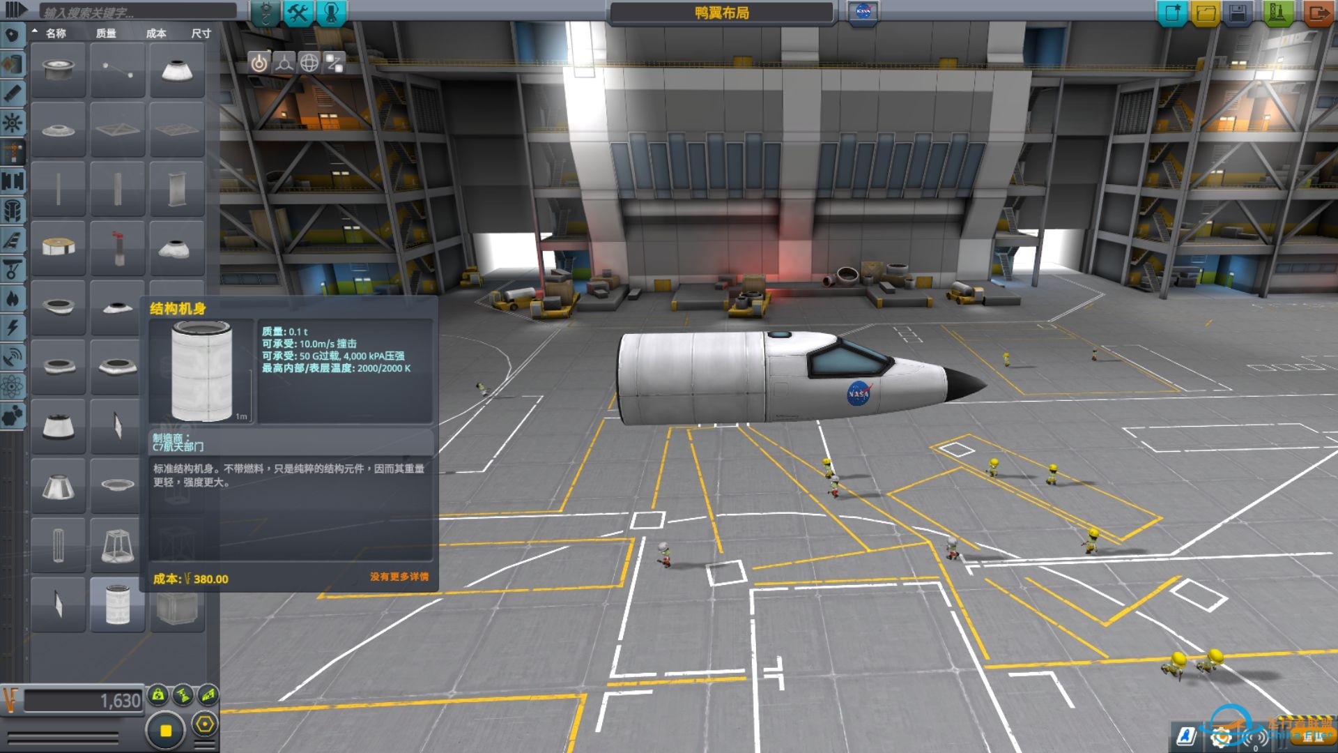

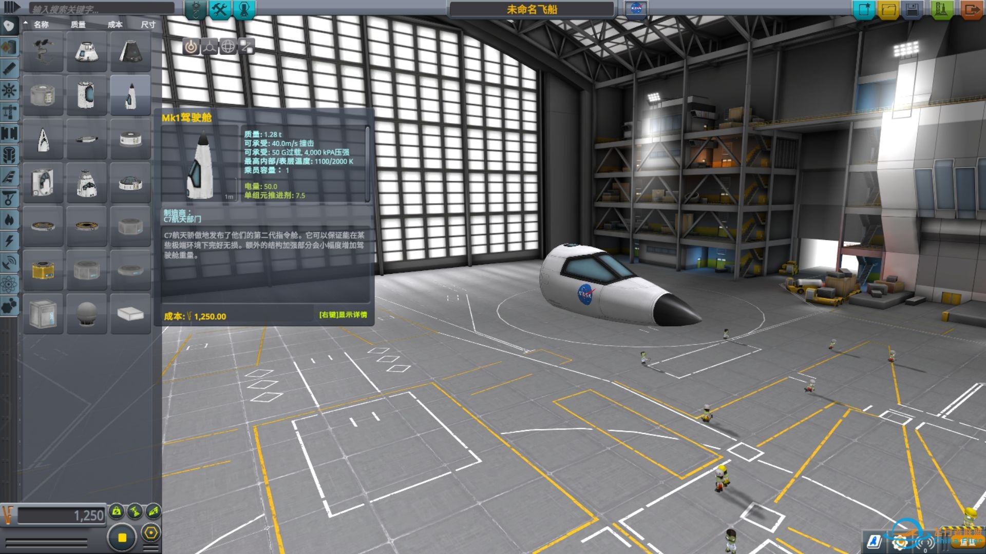

我们从驾驶舱开始。选择MK1驾驶舱。这是一款小型的单人座舱,但可以承受较大的撞击力度。
由于大气层中气动翼面和矢量引擎作用很大,所以一般不需要额外添加动量轮。又由于飞机引擎一般全程开启提供电力,所以大多数时候不需要额外添加电池环。

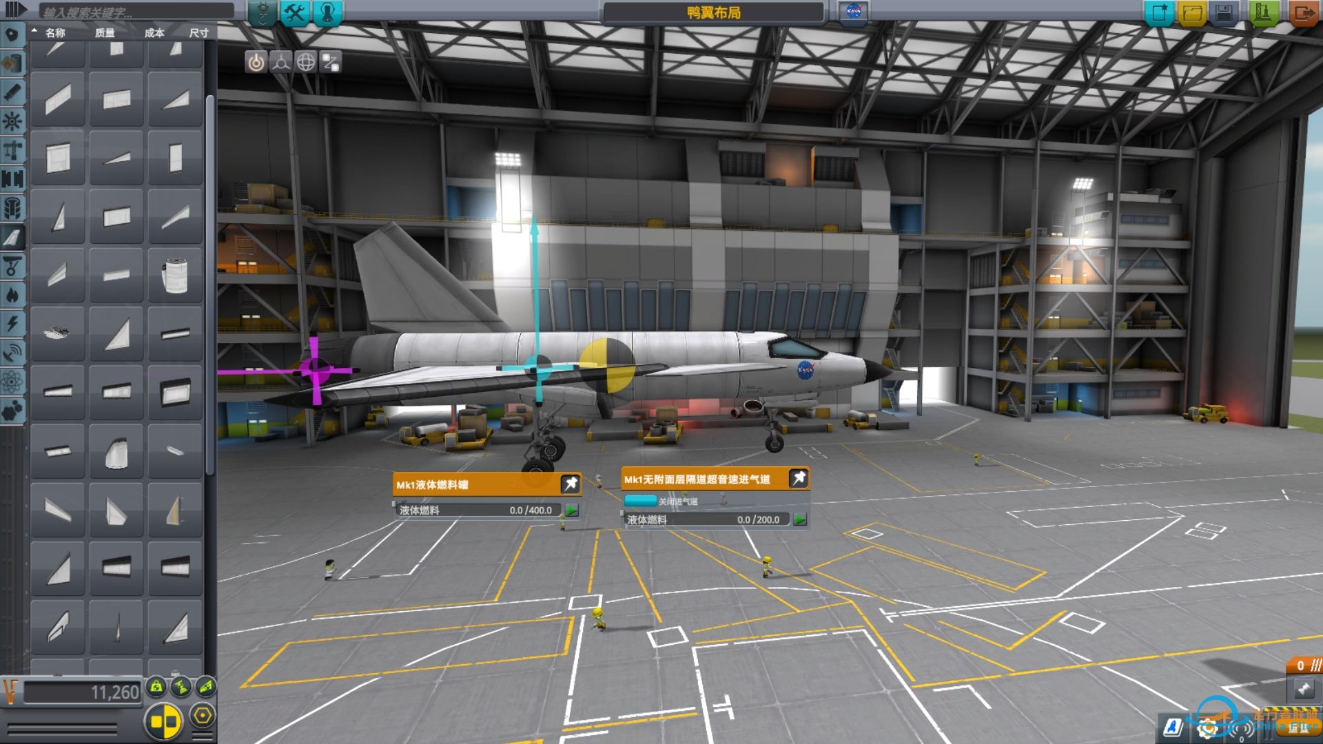

为它加一节纯粹的空心机身。由于驾驶舱后的位置相对而言还是远离飞机重心的。放置较轻的部件有利于维持飞机稳定。

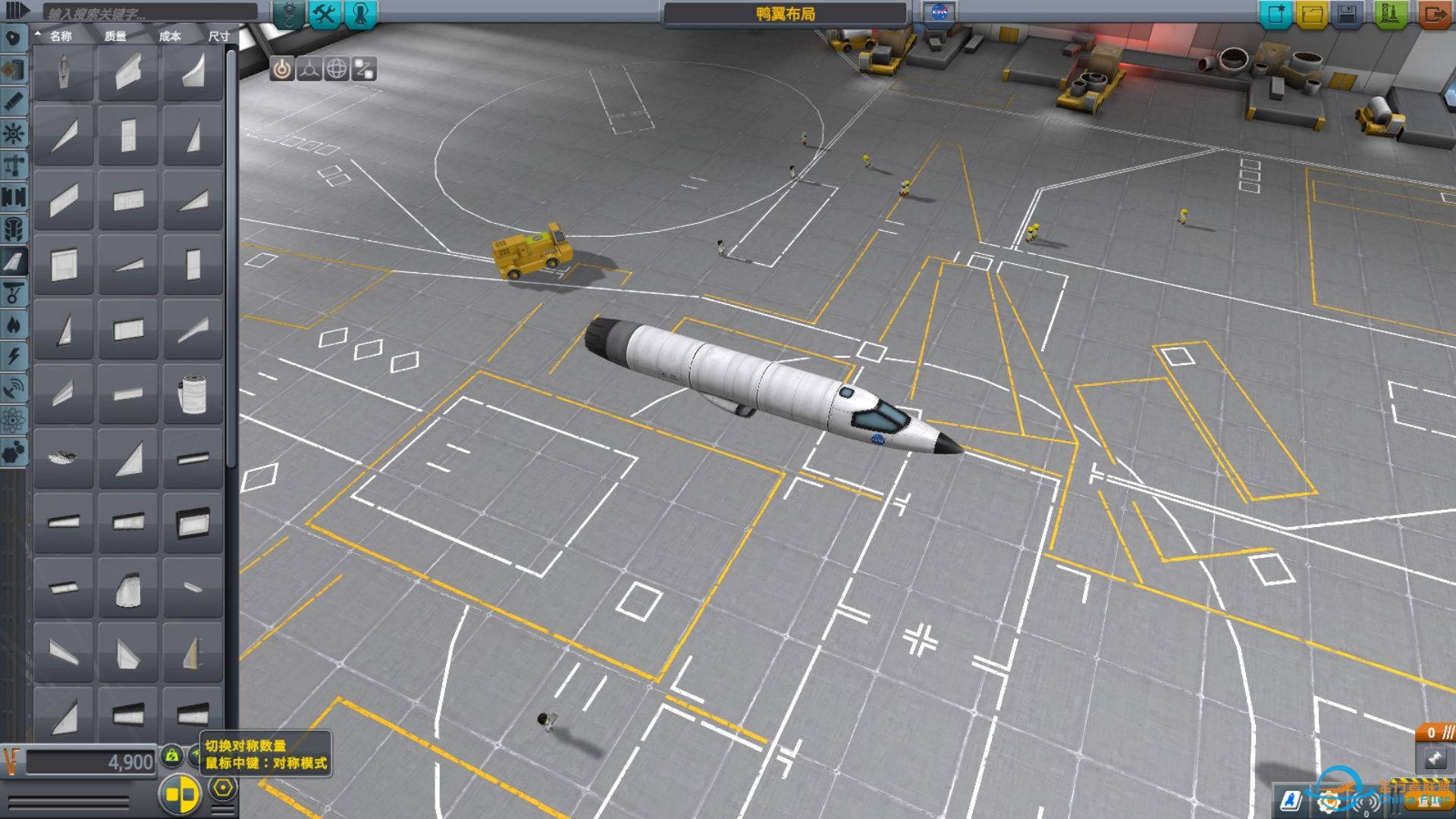

其后就可以开始放置一些较重的部件了。我们先在空气动力类中选择一个侧壁进气带油箱的部件。这个部件同时兼有油箱和进气道的作用,可以满足一般使用。
再在其后放置一个正经的飞机燃料罐。大气层中飞行的飞机不需要自带氧化剂,只需液体燃料和进气。
最后在机尾放置一个飞机引擎。
黑豹引擎是一款基础飞机引擎。它的特点是有加力模式可以选择。有需要的玩家可以通过设置动作组快捷开启加力。
这样,我们就基本完成飞机的动力部分了。

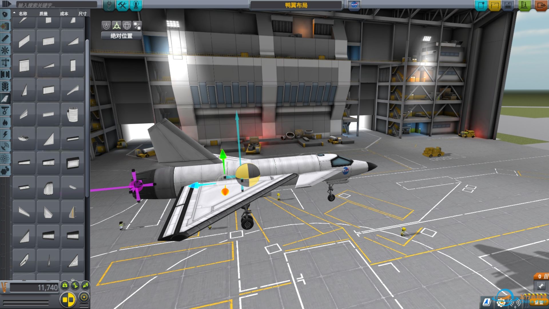

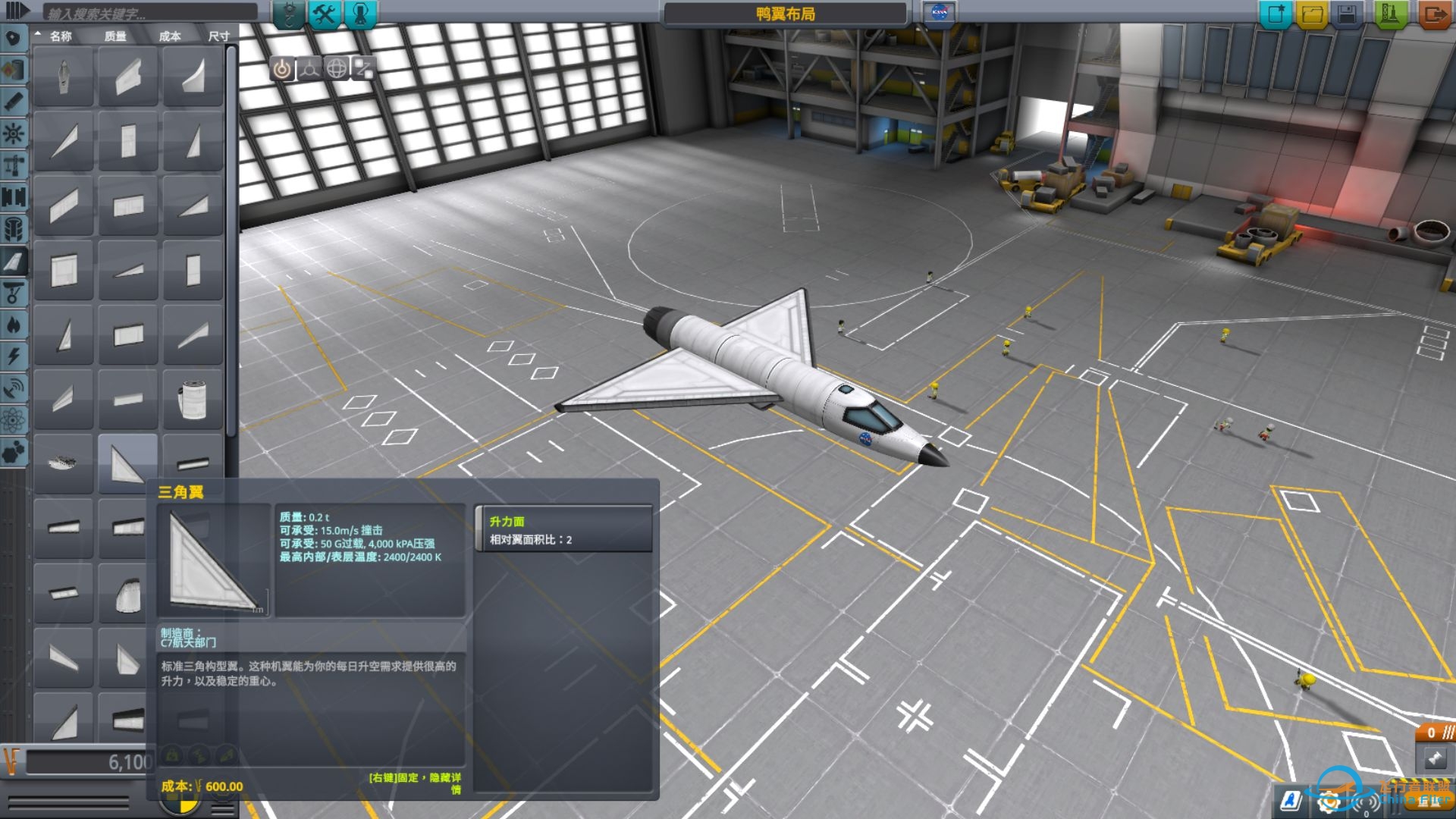

下面,我们给它加上两个大三角翼。首先在左下角开启轴对称。SPH默认轴对称(镜像对称),但按下R可以切换为中心对称,按下X可以切换对称数量。
把三角翼放置在飞机后部。

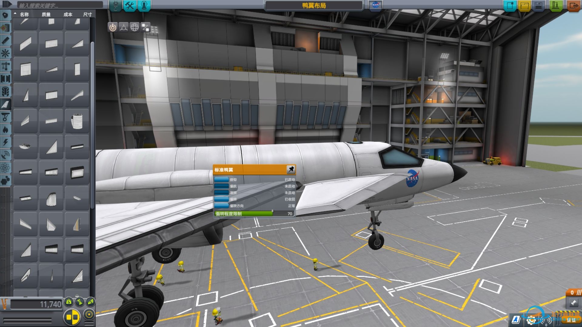

接下来,放置一对小鸭翼,并在三角翼后安装副翼。
鸭翼的整个翼面都是可动的,提供了很重要的控制力量。根据杠杆原理,远离飞机质量中心能够让其发挥更大作用。
放置副翼是一个技术活。首先确保角度限制开启,然后把副翼移动到三角翼边缘,用WASD和QE调整到合适位置(上下翻转没关系)。
一共放置两对副翼。
然后,放置垂直尾翼。
垂直尾翼这个部件有时候也可以当水平尾翼或鸭翼使用。
最后安装起落架。前起落架用小型。
主起落架安装在机翼上,可选择用中型。(暂时先不管后起落架过长的问题)

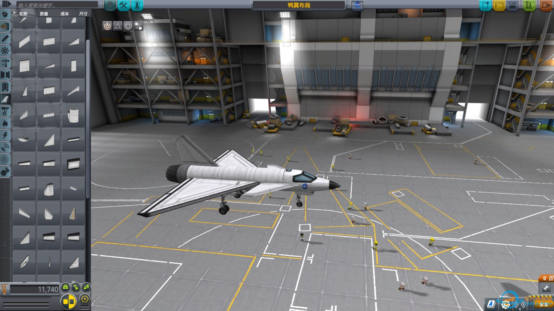

飞机已经基本成型了,但仍然需要经过一系列重要的调整。
微调

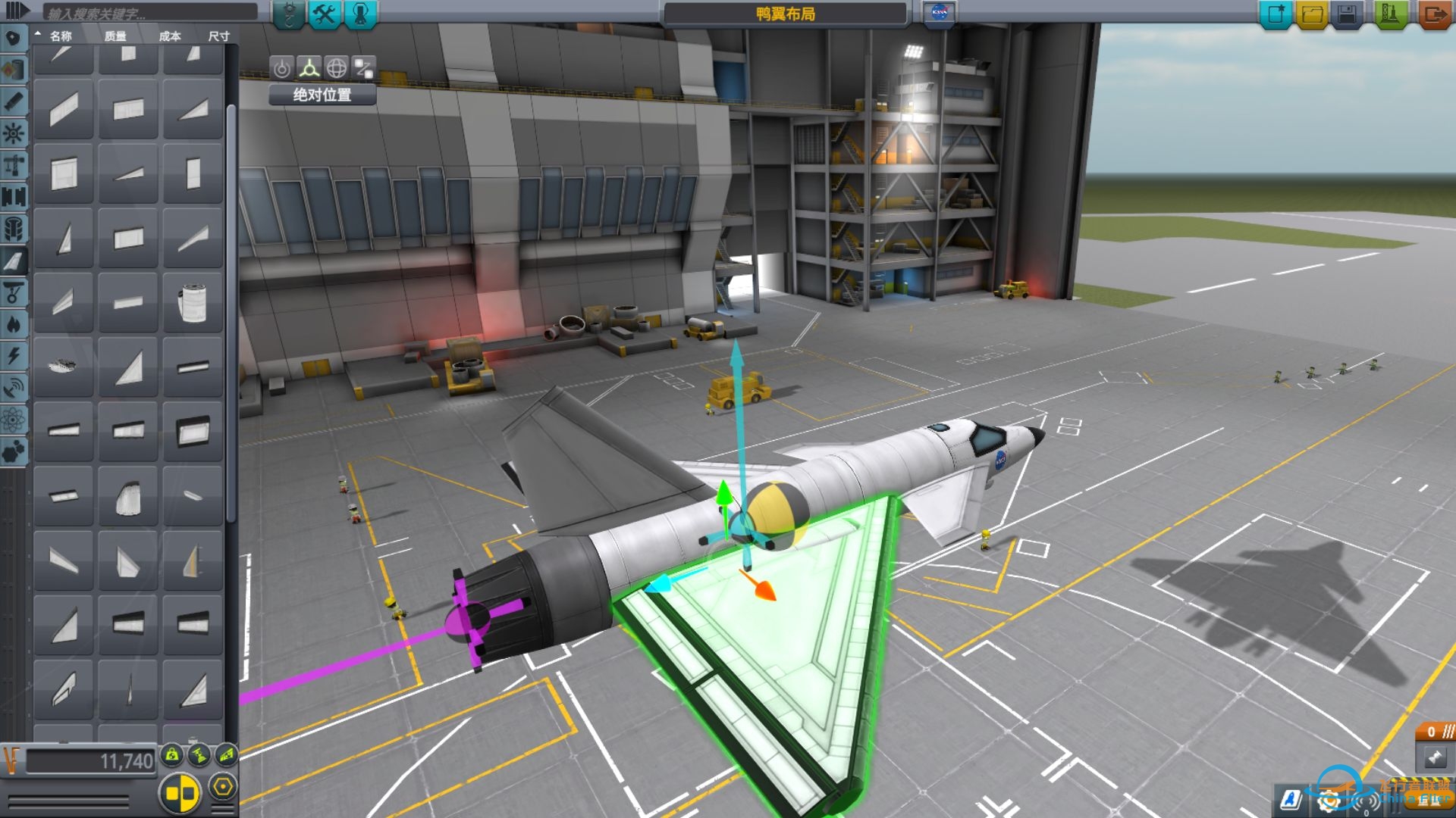

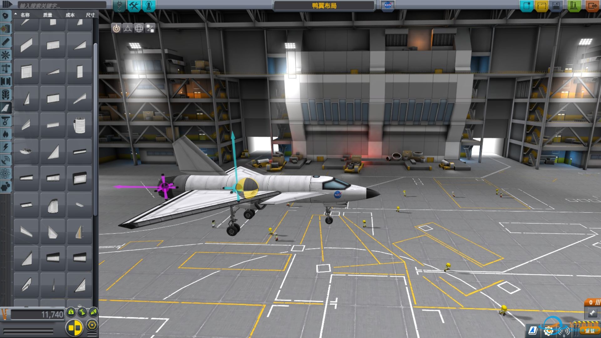

屏幕左下角有三个绿色小按钮。依次点击,飞机的质心、合推力和升力都能显示。
对于推力,要尽量确保其方向过飞机质心。不过由于今天我们的引擎就在机尾,所以这并不构成问题。
对于升力中心,要尽量靠近质心。稍微的差距造成的翻滚可以在飞行时由SAS自动通过鸭翼和副翼调整。但是,我们还要抽空燃料箱内的油并观察质心移动,以确保飞行全程升力中心都在质心附近。
对于质心,要尽量靠近主起落架。由于杠杆原理,若质心远离主起落架,很难在跑道上仰转。观察现实生活中的飞机,其主起落架均在飞机中偏后部。这是权衡了飞机不向后倾倒而又容易仰转之后的结果。新玩家最常出现的失误就是把主起落架放在飞机最后,导致无法起飞
抽空燃料后,飞机重心明显前移。
我们将通过平移的动作调整这些关键因素。在屏幕左上方有四个灰色按钮,第二个即为平移操作。单击某个部件就能对其平移。
在大多数情况下,平移前都应该关闭角度限制,以获得顺滑的平移。
如果对操作结果不满意,可以用Ctrl + Z撤销,Ctrl + Y恢复。
平移工具
首先,前后平移大三角翼和鸭翼,使得升力中心较为靠近满燃料和无燃料的质心。
然后,平移主起落架至质心偏后的位置,并上下调整高度,确保飞机在跑道上是头部略向上的。
这样微调就基本完成了。

首先是鸭翼。右击它可以查看相关信息。
现在它会对所有的飞机姿态控制做出反应。并且其偏转程度较大,在某些情况下可能会导致飞机失控。
我们并不需要在飞机滚转或偏航时用到它(虽然它的安装方向决定了在上述两个动作中它不会被激活),但关掉这两个动作总是保险的。顺便调小一些偏转限制。
对任何一个翼面的调整也会被自动应用于另一侧的相对翼面。

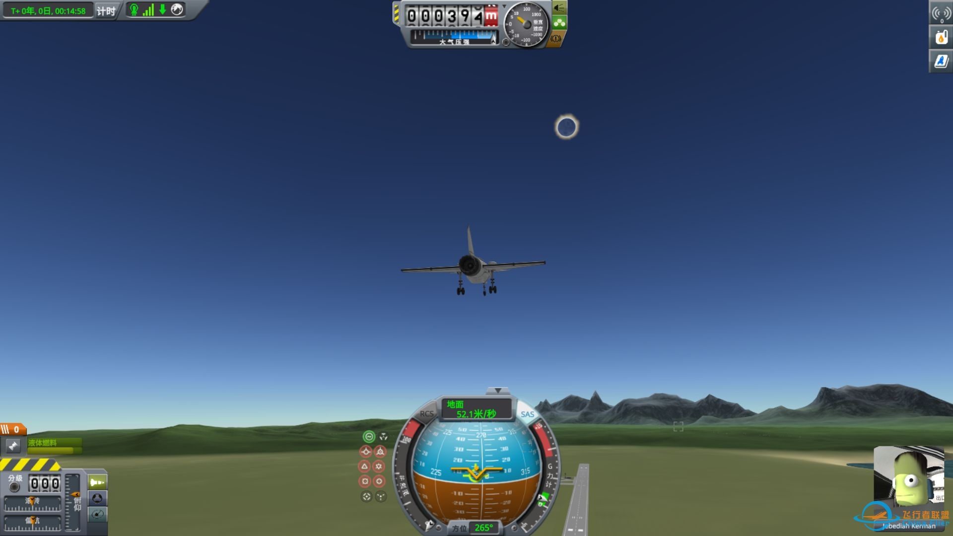

于是下面就可以愉快地飞行了。在跑道上加速到40m/s然后
多次短按
S拉起机头,避免引擎撞击地面。按G收起落架。
这款飞机的机动性能是非常良好的,体现在其速度方向紧跟机头,指哪儿飞哪儿。很多机动性能较差的飞机,长按WASD就会失控。
纪念偶然看见的日食
降落时收油门拉刹车,把速度降到60m/s以下即可Touch Down。
如果觉得跑道太难对准也没关系,KSC周围的地面足够平整。
