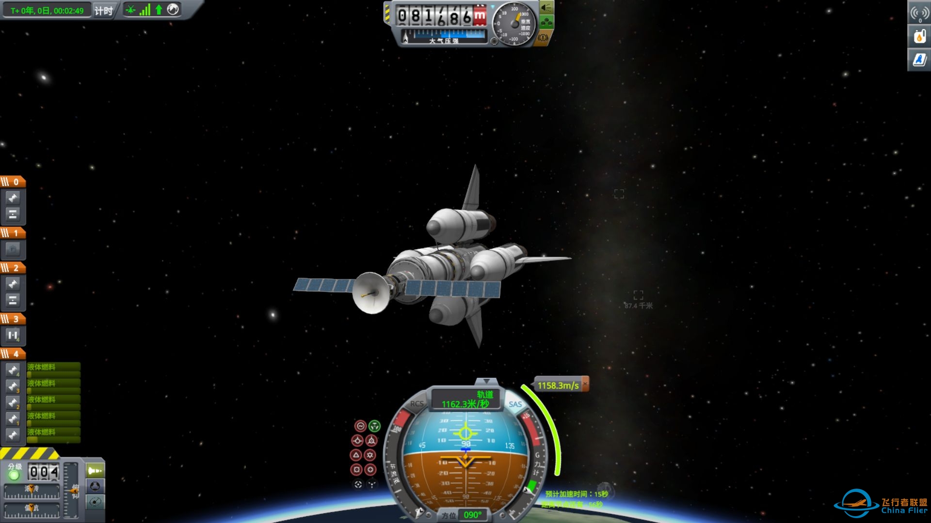

入轨

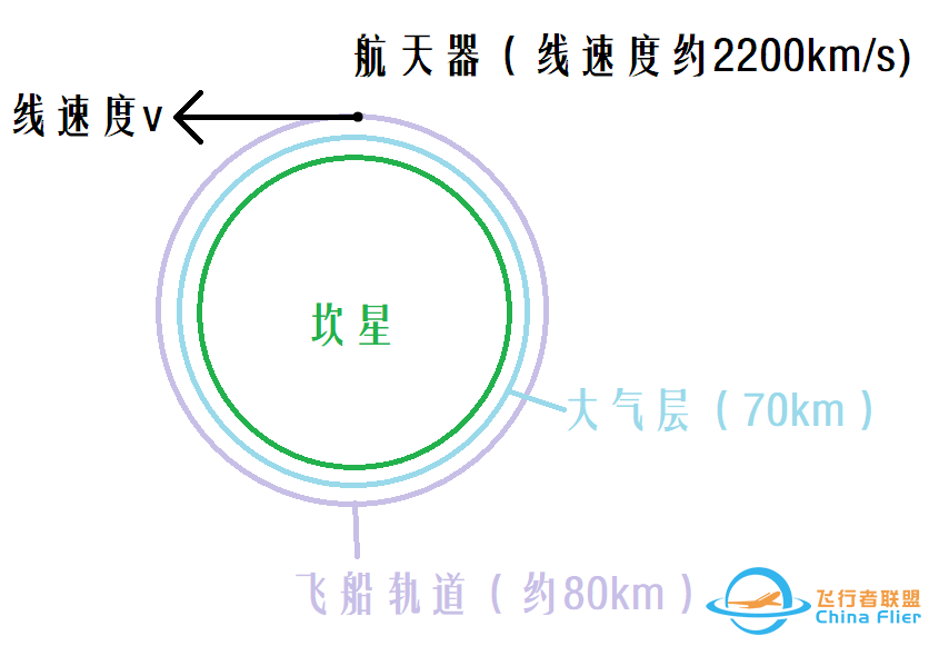

入轨,也就是飞船加速至约第一宇宙速度的过程。坎星低轨的飞船线速度约为每秒2200米。
在理想条件下,假设我们的火箭是真空中的球型火箭(误),那么我们只要在轨道顶点(离地约80km),确保飞船与地面平行,开动火箭使得飞船速度达到2200km/s即可。但实际上,火箭的加速是一个过程。
一个最简单的入轨方法:导航仪左侧的SAS按钮中选择第二行第一个“维持在速度方向”。等待火箭即将到达远地点(大约还有15秒),迅速开动火箭。切换到星系图观察轨道情况,直至轨道近圆形,且近地点在70公里以上,迅速关闭火箭。
为了能够最大化燃料效率,使得轨道相对精准,作者将详细说明使用变轨节点进行入轨。请在继续游戏前完整读完下列操作。
在星系图中,点击Ap点,创建机动节点。机动节点允许玩家对未来轨道进行规划,并在该节点使用火箭引擎实现这个轨道。
黄色的标志代表前后加速或减速(调整轨道形状);紫色代表向上或下加速(调整轨道平面);蓝色代表向左或右加速(调整轨道偏移)。
我们想要获得一个圆形的赤道轨道,因此只需要拉动黄色圆形标志(加速)使得双曲线轨道变为封闭圆形。当预测轨道的Ap和Pe(远地点)在轨道上快速滑动时,即意味着轨道近乎圆形了。
这时候,导航球出现了些许变化。右侧出现了一条黄色的变轨所需速度增量,下方显示根据当前火箭推力估算的预计变轨时间,和精确的到达节点的时间。左侧的SAS按钮中,第一行第二个机动节点按钮现在可以选择了。选择它,火箭将转到并稳定在变轨所需要的合速度方向上。
我们今天暂且不需要非常精确的变轨,因此可以不管预计加速时间,在距离节点还有大约15秒时按下Z开动火箭。
在我们规划轨道的同时,火箭差不多也要飞出大气层了。右击整流罩并将其抛弃。
如果时间还充裕,可以顺手展开太阳能板。右击太阳能板并展开。
开动火箭后,大约喷射两三秒助推器就会用尽(不同玩家可能有不同情况,有些玩家可能在上升阶段就会用完助推器)。按下空格将其分离。不久之后一级火箭也用完了,继续按下空格开启二级火箭。
当速度增量只剩下每秒几十米时,应当按下X瞬间关闭火箭,然后用Shift和Control微调节流阀,平稳地将速度增量减小为零。
这时候切换到星系图,人品够硬时轨道已经近乎圆形。检查近地点是否已经超过70公里。
但是我们还可以做微调以进一步圆轨。这就是接下来第三节精确机动所要讲述的内容。
按下F5进行快速保存。当后续任务发生灾难性事件时,长按F9可以读档续命。
总结
发射前检查:重要设备,分级,SAS;
发射全程:略偏东=>偏东60度=>偏东45度;
WS俯仰,AD偏航,QE滚翻;
及时抛弃整流罩,展开太阳能板;
在顶点向速度方向加速入轨(可以使用机动节点辅助入轨)。
