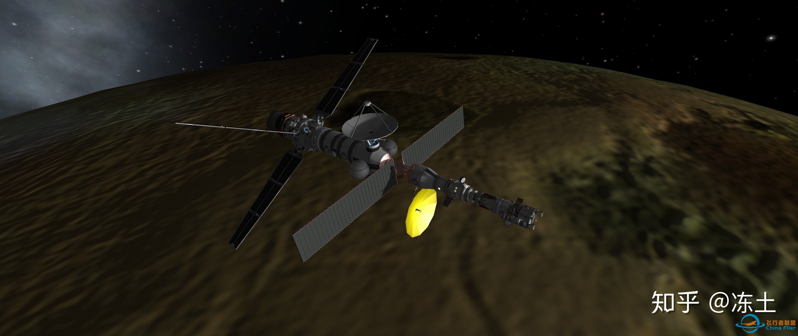

这个是我玩原版生涯搞的空间站
加了KSPIE之后造的空间站
