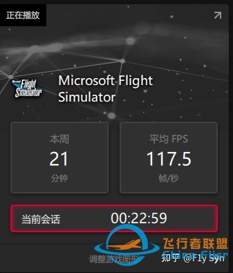

这游戏其实很多显卡都能玩,主要是4K高画质太吃显存了所以即使是3080ti也会跪,这个倒是不能怪游戏而是怪老黄,NVIDIA一直都是这样故意精准砍一刀的。。
毕竟呐。。。从10系就看出来老黄可以用刀法刀出很多个版本了,目的就是让用户买最旗舰的。
目前我是10980XE+256G DDR4 3600Mhz+6900XT猛禽水冷版+8T NVME RAID(2Tx4)+Steam买的微软模拟飞行终极版的方案
4K全高+HDR10全开。过程中显存最恐怖的时候吃到了15.6G,所以4K全高可能最大挑战是显存问题,我怀疑我6900XT本身的算力是可以跑更高的,只是显存没法再继续往上升所以进入了瓶颈,如果是处于这个原因3080Ti那12G显存掉帧掉成狗倒也合理了。。。
哦对了 117.5是DX12的FPS,DX11只有70多一点。
