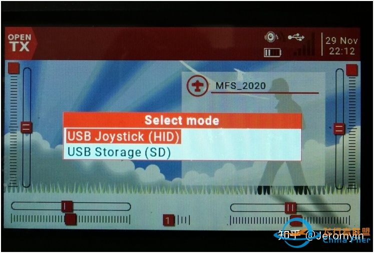

1、为了让MFS 2020能识别JUMPER T18,需要先打开T18,然后通过USB线连上电脑,这时T18屏幕上会出现提示选择
USB Joystick 或USB Storage,选择USB Joystick即可。

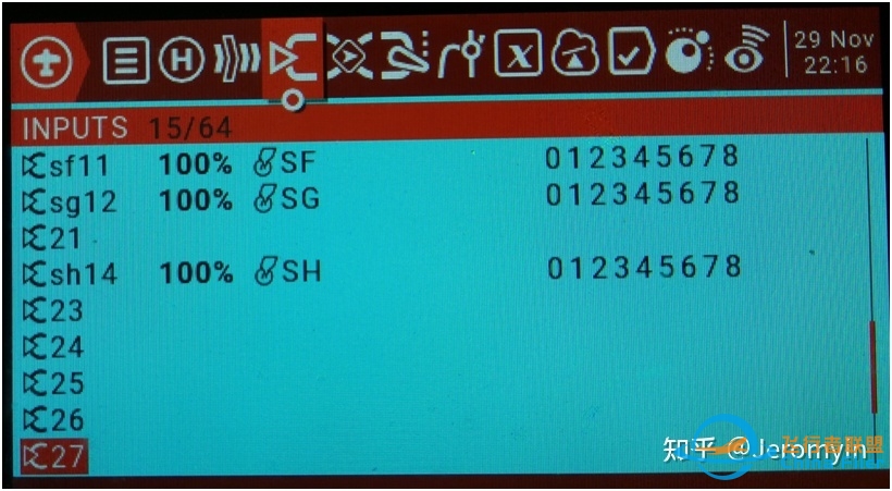

2、 在T18上新建一个模型(Model),并定义INPUTS、MIXES,见下图:
INPUTS定义如下:
MIXES 定义如下

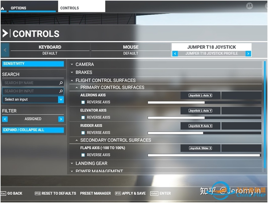

副翼(AILERONS)、升降(ELEVATOR)、方向(RUDDER)、襟翼(FLAPS)控制设置如下:

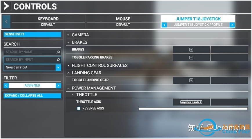

刹车(BRAKES)、起落架(LANDING GEAR)、油门(THROTTLE)设置如下:
