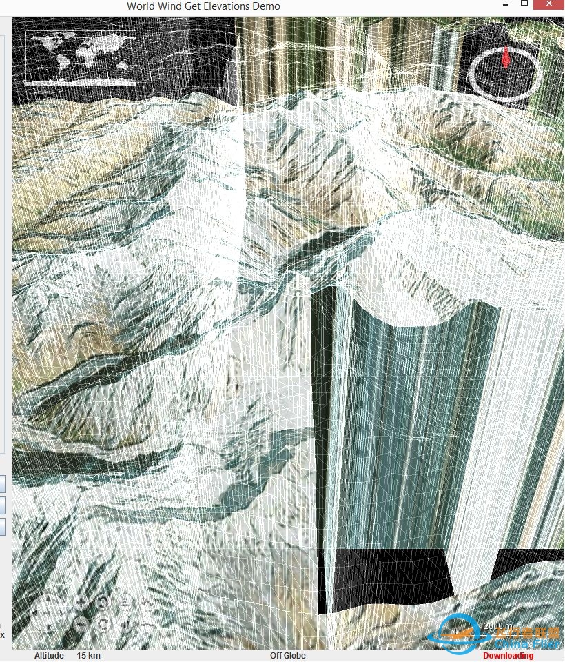

在高程栅格方面用了另一个hack方法避免了因为LOD造成的不同精度的栅格拼接。通常两个瓦片之间如果不拼接,就会在交界处形成一条缝,但是拼接算法是很麻烦的,WorldWind采用的方法是每个瓦片不仅有上表面一块地表栅格,而且在瓦片四面绘制四片垂直的栅格,这样就形成了一个凸起的台面,类似一个键盘键帽,然后把材质图蒙在这个台面上,这样每一个瓦块的材质图都只需要蒙一个面,不同瓦块之间的缝被瓦块侧面垂直的栅格填充,不会看出有缝。下图是当中一块瓦块材质没有下载完,因此没有蒙上材质,可以看到旁边的瓦块材质在侧面栅格上的拉伸效果,这个侧面的栅格最下部到达地形最深处的极限值,配置文件里缺省设置是海平面下11000米,图中所示区域是贡嘎山,海拔7000多米,因此这个方坑深度大约18000米。
