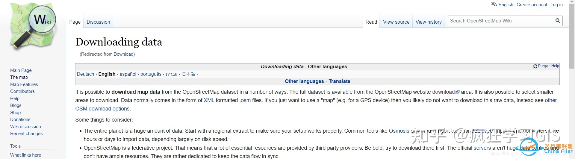

数据的下载。首先,进入
OSM

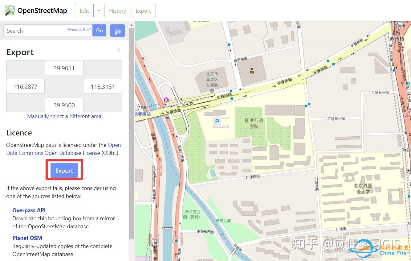

官网:https://www.openstreetmap.org/。此时可以看到屏幕中均为地图显示区域,需要点击左上角的“
Export
”按钮打开数据下载窗口。

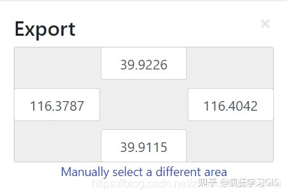

数据下载窗口如下所示,其中上半部分为
研究区域选择界面
,下半部分则为
多种数据下载方式的选择界面
我们先对
研究区域选择界面
加以介绍。其中,我们可以通过拉动屏幕所显示的地图范围或直接在下图所示框内修改经、纬度的方式,对研究区域加以选择。
此外,还可以点击经、纬度框下方的蓝色字符,通过手动划定矩形区域的方式选择研究区域范围。
选择好研究区域后,就可以开始
OSM
数据的下载了。

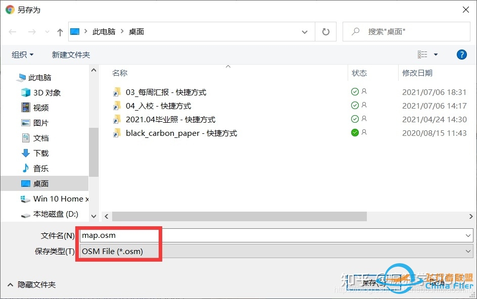

1 Export
首先,我们可以直接点击屏幕左侧的“
Export
”按钮导出数据;但需要注意,在研究区域过大时,这一方法将会失效。
这种方法导出的数据格式为.osm。

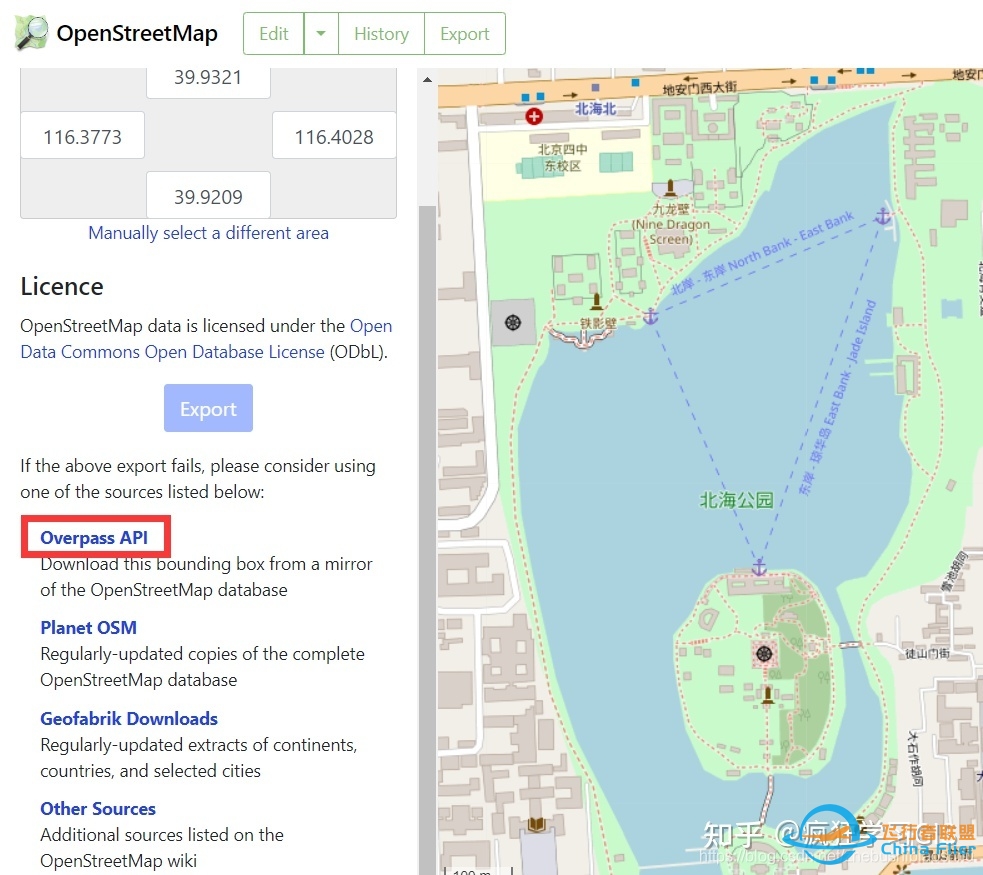

2 Overpass API
Overpass API
是
OSM
数据库的一个镜像,当研究区域较大导致前述“
Export
”方法不能下载时,可以用这一方法进行下载。
这种方法导出的数据格式为空,即不含有文件后缀。个人认为这种数据可能比较适合于编写其它软件或程序时,需要调用地图接口时使用。
综上,可知这一下载方法的适用场景为
数据量较大,且主要面向于开发需求
时。

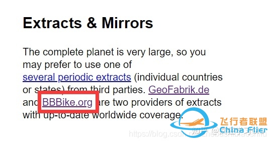

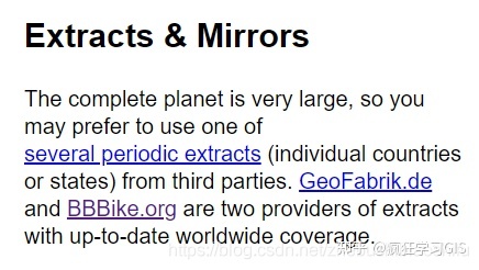

在这里,我们可以关注
Planet OSM
网页中最右侧的一栏。其向我们说明了,如果研究区域比较小,可以不用下全球的数据,而可以通过两个第三方网站获取小研究区域对应的
OSM
数据。这两个第三方网站我们马上会提到,这里暂且不细讲。

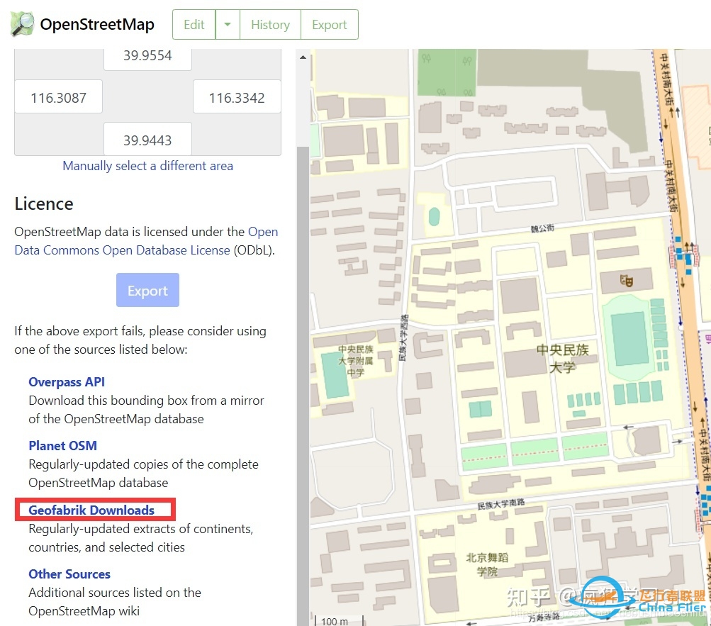

4 Geofabrik Downloads
Geofabrik Downloads
便是前述
Planet OSM
中提到的第三方网站之一,其也是一个定期更新的
OSM
数据集。
和
Planet OSM
相比,其优势在于可以按照国家或地区进行更小范围研究区域数据的下载,而不用下载整个地球的数据了。
不过说实话,
Geofabrik Downloads
和
Planet OSM
相比也并没有好到哪去——其虽然可以不用下载全球数据,但它的子区域无非也就是精细到国家范围。例如以我国数据为例,若我们需要省、市乃至区范围的数据,都需要下载全国的数据后自行裁剪。
综上,可知这一下载方法的适用场景为
研究区域相对较大,尤其是主要做全国范围的研究
时。

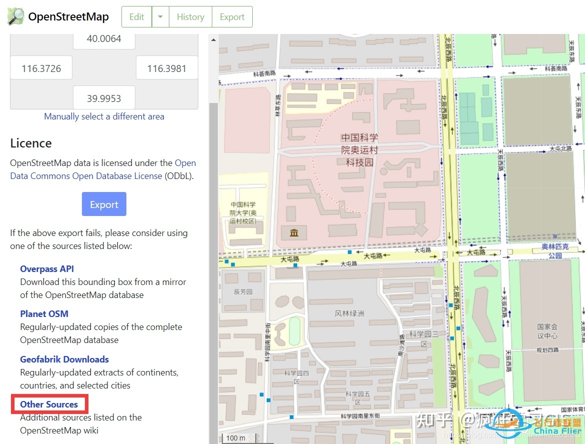

5 Other Sources
Other Sources
是
OSM
官网提供的数据下载其它方法的合集。
由于
Other Sources
所对应的方法相对比较多且小众,因此官网也是直接将
Other Sources
方法整合在
Wiki
中,大家如果有需要可以自行查阅。
综上,可知这一下载方法的适用场景为
研究需求比较独立或小众,或本文所介绍的其它全部数据下载方法都不适合
时。

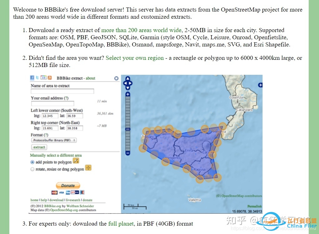

6 BBBike(最为推荐的方法)
BBBike
也是前述
Planet OSM
OSM
数据集。

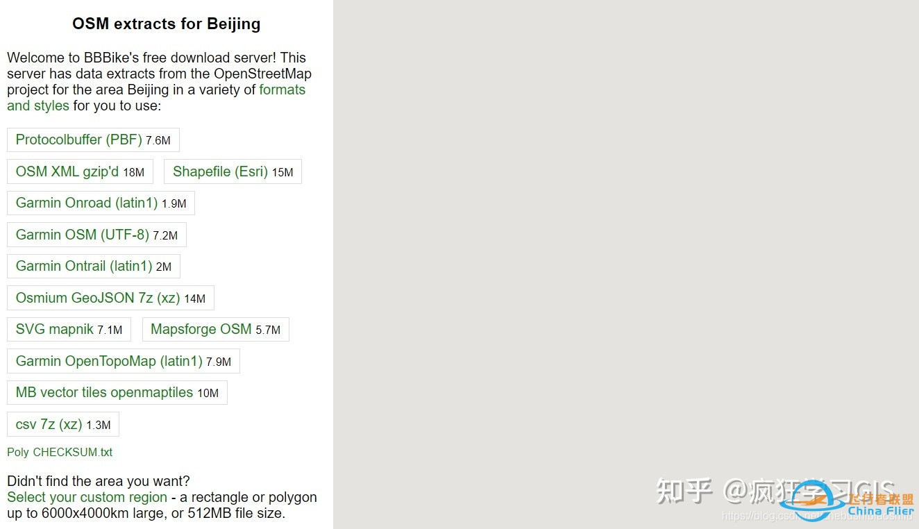

BBBike
的网站也非常简单,数据下载方式非常清晰。
BBBike
的主要优点就是下图中我标注出来的部分:首先,可以单独下载全球200多个主要城市的独立数据,这对于做某一个单独城市(例如北京市、上海市等等)的研究而言,非常方便;其次,具有.shp格式的文件,方便我们后期直接用
ArcMap
等软件处理数据;再次,其还支持手动划定城市,例如加入我们要做洛阳这样一个三线城市的研究,其肯定不属于全球200多个主要城市的范围内,那么就可以我们手动划定多边形区域从而下载数据;最后,就是
BBBike
的
OSM
数据是每周更新的,完全不用担心数据时效性滞后。
所以真的,
BBBike
简直太适合
OSM
数据的下载了。

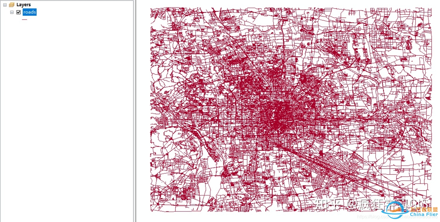

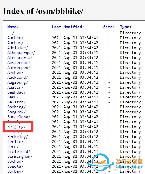

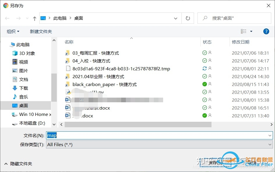

我们就以北京数据为例。在
BBBike
城市列表中找到Beijing。
点进去,就可以看到不同格式数据的下载;我们就下载一个.shp格式来试试看。

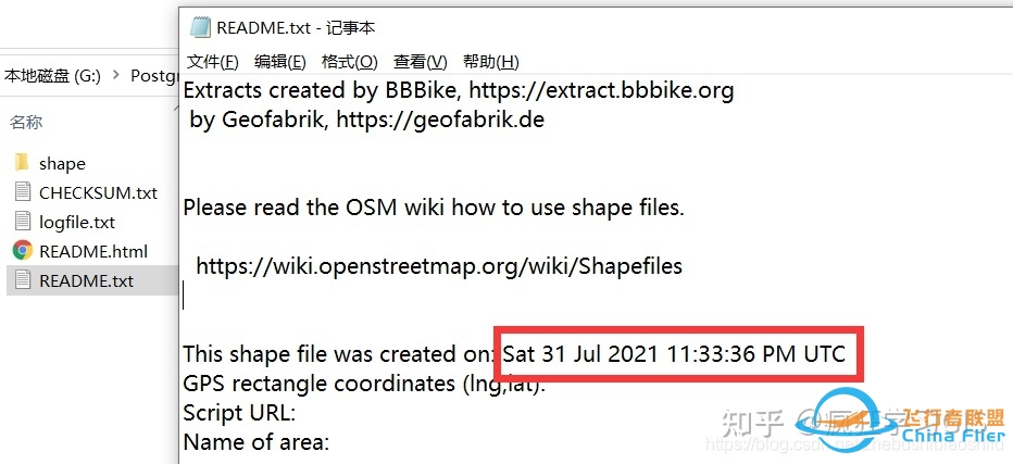

下载后的数据解压完毕,可以在README.txt中看到数据的更新时间。
数据非常齐全,包括道路与铁路路网、水体、兴趣点、建筑、土地利用等等。
在
ArcMap
中打开,也是非常方便。

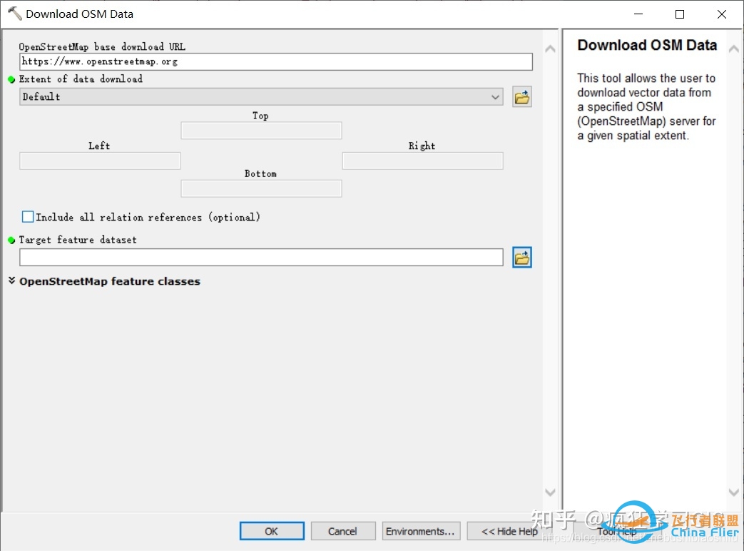

7 ArcGIS Editor for OSM
ArcGIS Editor for OpenStreetMap
是
ArcMap
软件中的一个工具集,通过其可以实现基于
ArcGIS
相关软件直接下载
OSM
数据,并基于下载后的数据进行数据编辑、空间分析、数据修改与回传至
OSM
服务器等多项功能。
需要我们自行下载与安装,具体方法大家可以参考这篇博客(https://blog.csdn.net/zhebushibiaoshifu/article/details/119300663)。
不过基于
下载OSM数据也是需要根据经、纬度来的,并且还没有可视化界面,个人感觉也并不是很方便。

发表于 2022-9-27 09:35:04
纠正一下,readme文件里的时间不是数据更新时间,而是下载任务创建的时间
3212
3212
4971
2014-4-15
发表于 2022-9-27 09:47:22
哦哦哦 好嘞好嘞!感谢您的建议啦 原来如此我一直以为是数据最新更新了呢哈哈哈哈哈
