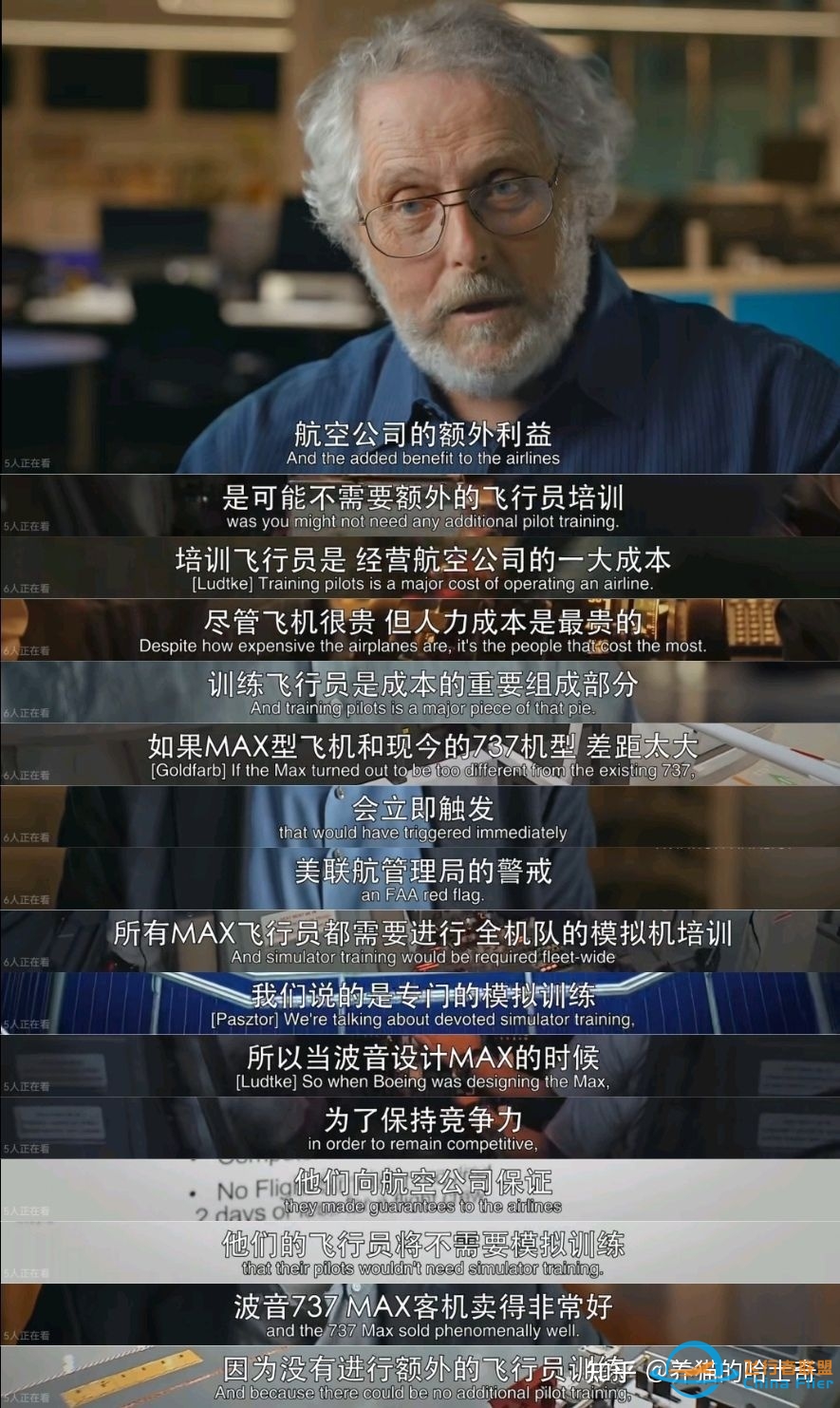

不谈什么大国博弈,这个波音737 MAX本身就是有问题,不只是设计的问题,更大的问题在于波音已经不是那个以产品质量优先的公司了,而是以华尔街利益优先,一切都为利益服务。
波音决定转售部分中国 737 MAX 订单,出于什么目的?商业 ...-4173
737 MAX的主要问题是增加了一个MCAS(机动特性增强系统),主要目的是在飞机失速的时候压低机头。对于这个新增的系统,不管是航空公司还是飞行员都不知道,波音故意隐瞒了这件事儿,所以发生故障的时候一方面是飞机设计的原因导致连续的发送错误信号,另一方面是飞行员没经过培训不知道哪出了问题,无法处理,而且因为MCAS的级别更优先,飞行员无法夺回主动权。
你可能会问,737(1967年首飞)都多老的机型了,简单改进的737MAX为什么会出这问题,这还是得从成本说起。
飞机的运行成本很高,航空燃油很贵,所以低油耗的机型肯定受到航空公司的欢迎,空客先看到这点,推出了低油耗的空客320 Neo抢了很大市场,波音无法在短期内从头研发新机型,就决定改装737,换上低油耗引擎,机身加大点就就完了?理论上是,但是因为这是45年前的机型,加装的新引擎比较大,加装位置就更加靠前靠上,这可能导致机头向上失速,于是就引入了这个MACS系统。
波音决定转售部分中国 737 MAX 订单,出于什么目的?商业 ...-6313
看起来似乎也没什么问题,进行改进也是必须的,但是波音的问题首先是这个MACS系统的设计,根本没有安全冗余,它的数据来源完全依赖一个迎角(AOA)传感器,只有这一个传感器,飞机飞行过程中配上鸟之类的是很正常的事情,这个传感器一旦被损坏,MACS系统就会接受错误的数据。
波音决定转售部分中国 737 MAX 订单,出于什么目的?商业 ...-5767
联邦航空管理局规定:只要在飞机上安装任何依赖多个传感器的新系统,飞行员就必须接受D级模拟器训练,然后波音高层下了“737 MAX无论如何不能需要飞行员进行模拟器训练”的死命令,隐瞒了这个系统,飞行员不进行训练,所以遇到问题就出事儿了。
为啥隐瞒MCAS呢?主要就是训练,飞机很贵是吧?但是培养一个合格的飞行员的成本更高!我原来是做模拟器的,简单说说模拟器,模拟器其实就跟你游戏厅里开的赛车是一个东西,你可以称之为大型的玩具,只是模拟器模拟的更真实,包括视觉场景,这不是一个小屏幕是环幕,呈现各种场景,更有沉浸感,然后还有动力系统,比如飞机的颠簸等,一切都为了真实,成本非常高,还要有各种科目的设置和训练。这比让飞机上天实际飞行成本低多了,但是最终也还是要上天飞的。那么多航班要飞,飞行员去培训这是又花时间又花钱。波音保证了不需要重新训练,自然是受航空公司欢迎的。

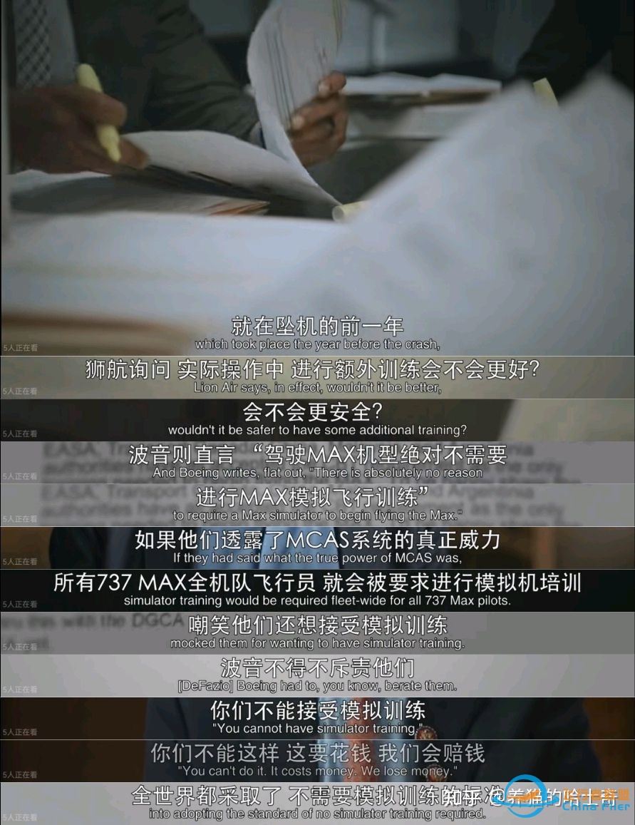

最离谱的是在狮航出事之前一年,狮航还特别询问过波音公司要不要训练飞行员,波音还拍着胸脯说不需要,还嘲笑航空公司。
波音决定转售部分中国 737 MAX 订单,出于什么目的?商业 ...-8646
狮航的737MAX坠毁后,波音不得不公开了MCAS存在的事儿并进行培训,但是依然有问题,当初737MAX在试飞之后,波音提高了MCAS的权限,它能够控制尾翼,这就导致向下的时候加速根本调整不过来,这又导致了埃塞俄比亚的737MAX空难事件。
