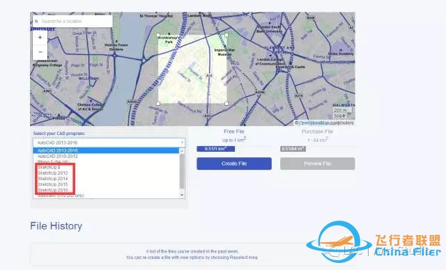

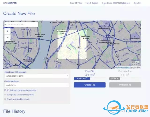

2. 登陆后进入界面是这样的,输入一个城市,然后在select your cad program里选择你需要的cad版本
3. 直接点击createfile即可,这里钱哥要说一下,cadmapper只能下载1平方公里内的东西,1平方公里以外就需要收费了,真是穷学生伤不起,钱哥只能建议多下载几次,把cad拼起来吧。

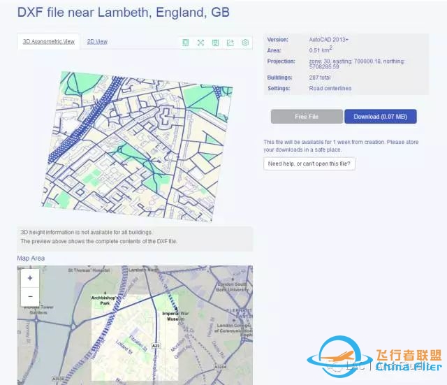

4. 最后一步直接下载,就可以在cad中打开了...无脑操作...5分钟也不用...
5. 钱哥再多说一句,cadmapper还可以下载su版本
下载好之后的SU版本各个图块是分组分好的哦,很多同学在设计前期可能需要场地建模,直接运用cadmapper,就可以把周边的模型建立出来,进行前期分析。比如说这样

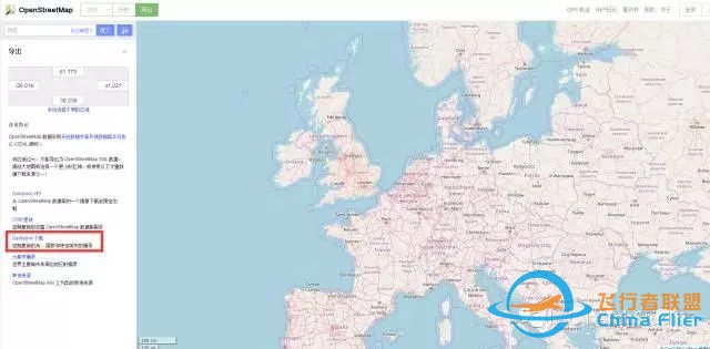

2. 首先打开 OpenStreetMap,点击导出
3.要想下载地图数据,一共有两个资源包,大都市摘录和Geofabrik下载,首先我们选择大都市摘录

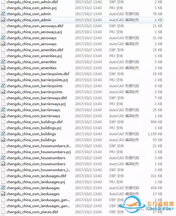

6. 下载好之后,新建一个文件夹,把压缩包放到文件夹中,解压(里面文件非常多,记得新建文件夹,不要在桌面上直接解压哈),解压好之后,长这样。

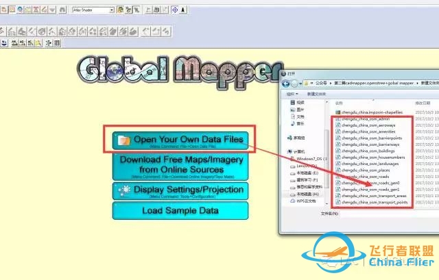

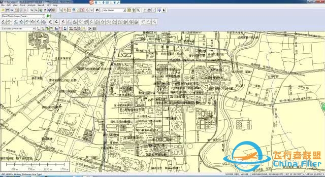

7. 接着打开Global mapper,将这些文件导入.钱哥划重点:这些文件代表的不同数据,包括building,ways等等,如果你哪些数据不需要,就可以选择性的导入到Global mapper。和之前介绍的mapstack一样,做到数据分层!

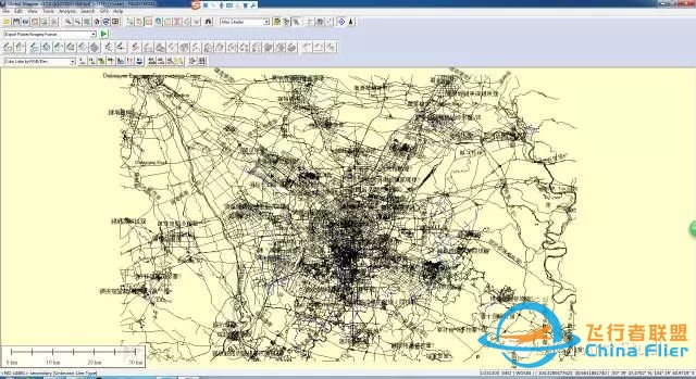

8. 导入好之后,长这样,是不是感觉基本要完成了,要细节有细节,要范围与范围,像这样的大范围的图,可以做很多分析图的底图

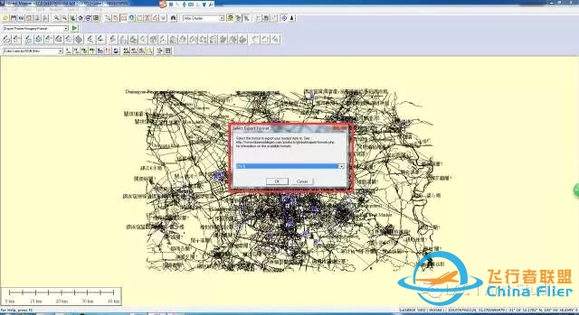

9.然后file---export---export vector file(导出矢量文件)

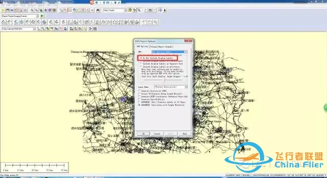

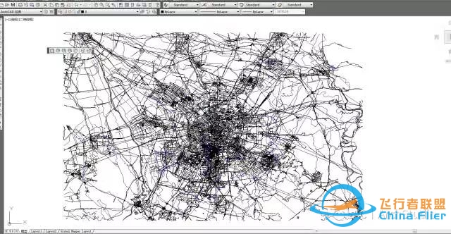

注意,记得在export option中选择 do not includedisplay labels(从openstreetmap 导入到global mapper中有一些道路建筑的名字,看起来是一些杂乱的文字,而通常我们做底图的时候也不需要这些文字,因此在导出的时候把这些文字去掉),导出后就CAD打开,就长这样

这是可以下载中国十个主要城市的cad地图,那如何做到任何地区的cad地图呢?我们回到Openstreetmap的界面

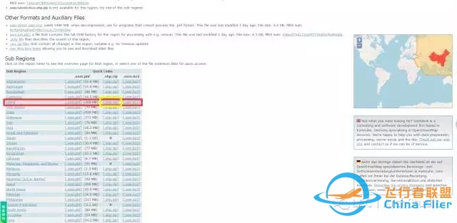

1.Geofabrik下载
2. 可以看到有各个地区的选项,同样我们以Asia-China为例
点击中间的.shp.zip文件,文件有点大,需要下载点时间,下载好之后按照以上步骤就可以得到全中国的cad地图
