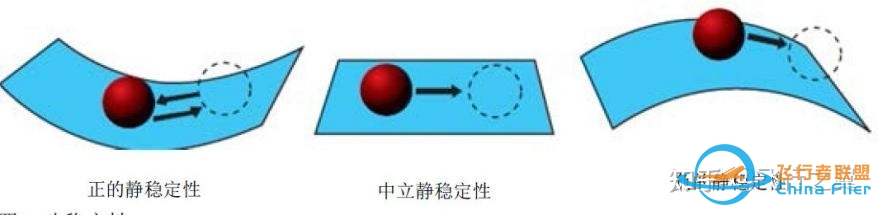

静稳定性(static stability)
受扰后出现稳定力矩,具有回到原平衡状态的趋势(tendency),称为物体是静稳定的。静稳定性研究物体受扰后的最初响应(initial response)问题。

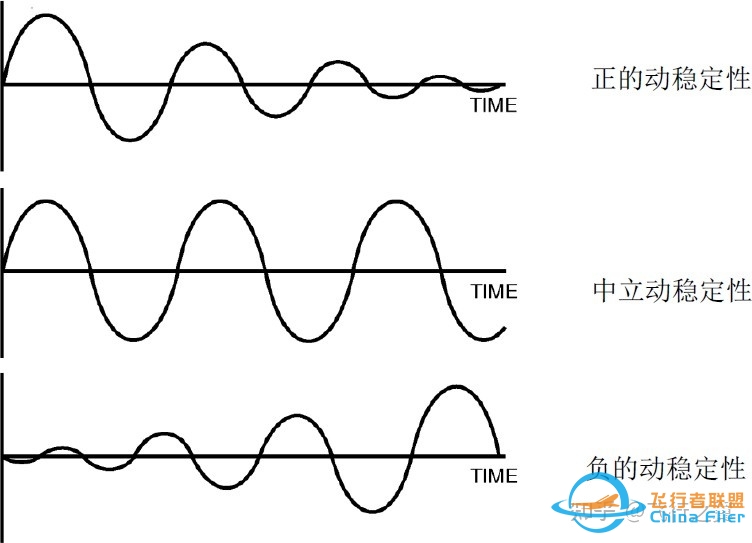

动稳定性(dynamic stability )
扰动运动过程中出现阻尼力矩,最终使物体回到原平衡状态,称物体是动稳定的。动稳定性研究物体受扰运动的时间响应历程问题。
- 教员点拨
静稳定性研究趋势,初始响应。动稳定性研究过程,时间响应。

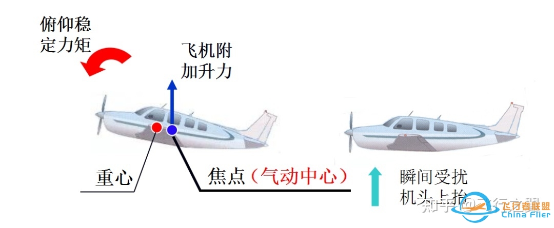

飞机的俯仰稳定性(pitching stability),指的是飞行中,飞机受微小扰动以至俯仰平衡遭到破坏,在扰动消失后,飞机自动趋向恢复原平衡状态的特性。
俯仰稳定力矩和阻尼力矩都由平(horizontal stabilizer)产生
只有焦点的位置在飞机的重心之后,飞机才具有俯仰稳定性,焦点距离重心越远,俯仰稳定性越强。
- 教员点拨
1、俯仰稳定性=纵向稳定性(longitudinal stability)=横轴稳定性(lateral axis stability)。
2、焦点永不变,不随外界因素而移动,焦点与重心距离越远稳定性越好,操作性越差。
4、焦点与压力中心的区别:焦点是附加升力的着力点,不随外界环境因素影响变化。压力中心是平均气动力的着力点,低速随迎角变化, 高速随速度变化。

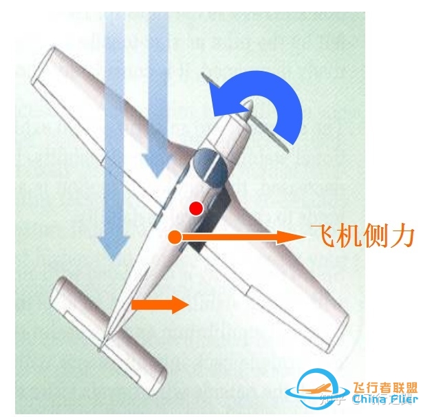

飞机的方向稳定性(directional stability),指的是飞行中,飞机受微小扰动以至方向平衡遭到破坏,在扰动消失后,飞机自动趋向恢复原平衡状态的特性。
方向稳定力矩和阻尼力矩主要由垂尾(vertical tail)产生,除此之外,机翼的上反角和后掠角也能产生一部分方向稳定力矩。
飞机的方向稳定性只能保持侧滑角不变,而不能保持飞机的航向不变,因此也称风标稳定性。
- 教员点拨
重点注意:产生方向稳定力矩必须要出现侧滑(sideslip),相对来流改变了垂尾迎角从而产生稳定力矩。
