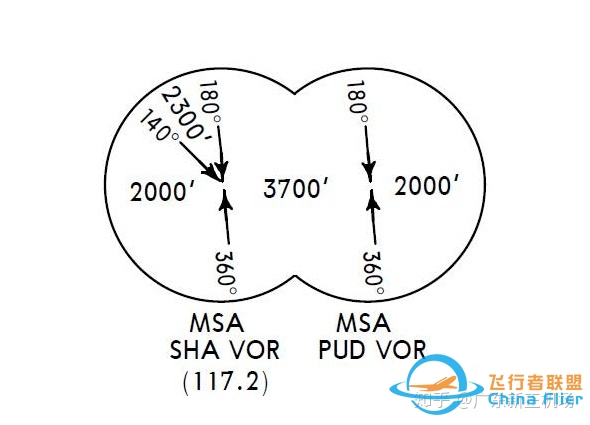

一、最低扇区高度MSA(Minimum Sector Altitude)
1、定义
以无线电导航设施为中心、半径为46 千米(25 海里)的圆形扇区内,可提供高出所有障碍物
至少300m(1000ft)
超障余度的可用最低高度。MSA通过各国AIP公布。
JEPPESEN的MSA图
2、目的
在已建立仪表进近程序的每个机场都应规定MSA(或TAA,TAA情况见下文),保证在规定扇区范围内自由飞行时提供超障余度。超障余度以50m或100ft向上取整。在很多国家,通常规定山区的超障余度应予增加,增加的数值最大可达300m(1000ft),即山区超障余度为300m-600m(1000ft-2000ft)。
3、用法
程序管制条件下,
航空器在执行标准仪表进离场或进近中,飞行轨迹如保持在这些程序规定的航迹上时,无需遵守MSA限制,遵守程序规定的高度限制即可;
除此以外在MSA扇区内自由飞行时,任何时候都不能低于MSA限制。

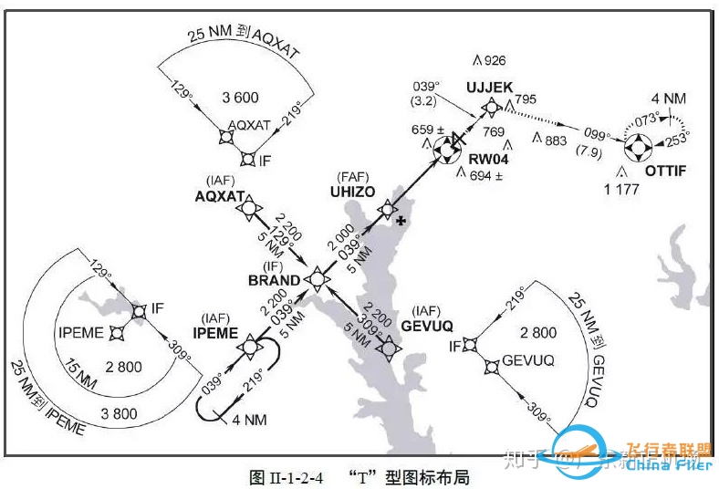

二、终端区进场高度TAA(Terminal Area/Arrival Altitude)
1、定义
在以起始进近定位点 (IAF)为圆心,46 km (25 NM)为半径的圆弧内所有物体之上提供
最低300 m (1000ft)
的超障余度。TAA通过各国AIP公布。
2、目的
每个设置PBN进近程序的机场都设置TAA
(但不是必须设置)
,用于在航路结构和PBN进近程序之间提供过渡。超障余度以50m或100ft向上取整。如果没有起始进近定位点,则以中间进近定位点(IF)为圆心,圆弧末端与IF的连线为边界。与程序相关联TAA必须为一个以IF为中心的 360 °区域。TAA的边界由距TAA基准点的径向PBN距离和磁航径方向决定。通常情况下TAA基准点是相应的IAF,在某些情况下也可以是中间定位点(IF)。
如果公布了TAA,则TAA取代MSA。
3、用法
TAA与“T”或“Y”型PBN程序相关联。TAA的标准布局由三个区域组成,起始进近航段延长线和中间迹将TAA分成三部分,
即直接进入区左四边区和右四边区。
航空器在TAA内进行机动飞时,应根据至IAF或IF点的方位和距离参考信息,确保飞行航迹于TAA边界内时提供对应的高度限制,航空器可以在不同TAA之间进行过渡,但应满足各部分的高度限制。

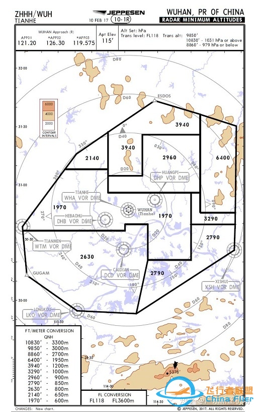

三、最低雷达引导高度MVA(Minimum Vectoring Altitude)
1、定义
最低雷达引导高度是指应当在雷达引导扇区内,根据地形、通信和雷达信号覆盖情况确定的,满足最低飞行高度和管制员实施雷达引导所需的高度。MVA通过各国AIP公布。
JEPPESEN的MVA图
2、目的
在雷达引导扇区的超障区范围内飞行时提供超障余度。MVA数值应当以50米或100ft向上取整。在很多国家,
至少提供300m(1000ft)
的超障余度,在
山区提供多至600m(2000ft)
的超障余度。在美国,MVA的超障余度在平原地区为1000ft,在山区为2000ft。
3、用法
在雷达引导的进离场、进近、复飞过程中使用。可在不同的雷达管制扇区内设定不同的MVA。需要注意的是,使用雷达引导航空器飞行至公布的标准仪表进近程序上的某个定位点,以便航空器加入进近程序时,
可以不受最低雷达引导高度的限制,但是应当符合标准仪表进近程序的超障要求。

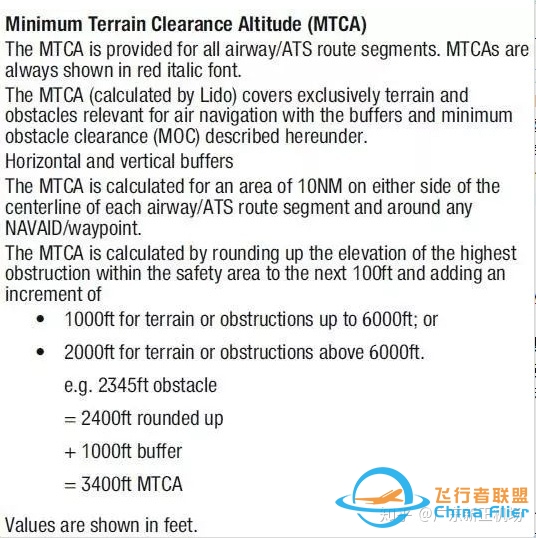

三、最低地形超障高度MTCA(Minimum Terrain Clearance Altitude)
最低地形超障高度是
汉莎系统公司LIDO情报产品提出定义
的一个高度,MTCA在航路中心线和定位点10nm以内提供超障余度。在LIDO航图上,以红色高度数字来表示。 当超障区内最高障碍物参考点为
6000ft(向上以百英尺取整后的数值)以下时,MTCA数值高出所有参考点1000ft(300m)
;当超障区内最高障碍物参考点为
6000ft(向上以百英尺取整后的数值)以上时,MTCA数值高出所有参考点2000ft(600m)
。汉莎系统公司利用全球地形数据确定航路下方的地表障碍物标高,从而计算出每个航段的MTCA。

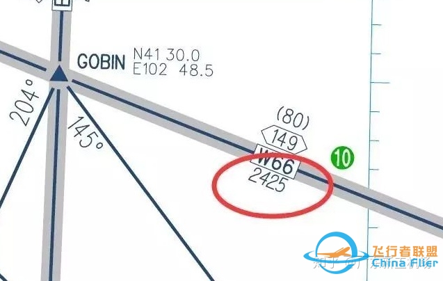

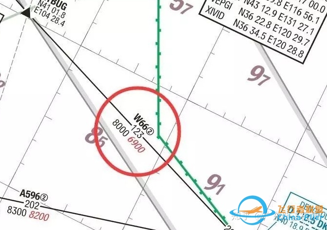

那么问题来了,国内的航路最低安全高度对应法规高度中的什么高度呢?是MEA吗,还是MOCA?
如果是MEA的话,虽然理论上MEA也会根据各国规定各有不同,但国内对高原和山区(注意还不是国际通行的仅规定山区)的600m超障余度及其他地区的400m超障余度貌似和MEA的规定多数对不上,何况还有很多国家对于MEA有导航信号覆盖的要求。 我们知道JEPPESEN和汉莎系统公司这样的情报商都是根据各国AIP来制作自己的情报资料,所以抛开看自己的法规或者NAIP、AIP来自说自话,
其实是可以通过情报服务商的标注来看看他们对这件事是什么态度。首先看JEPPESEN

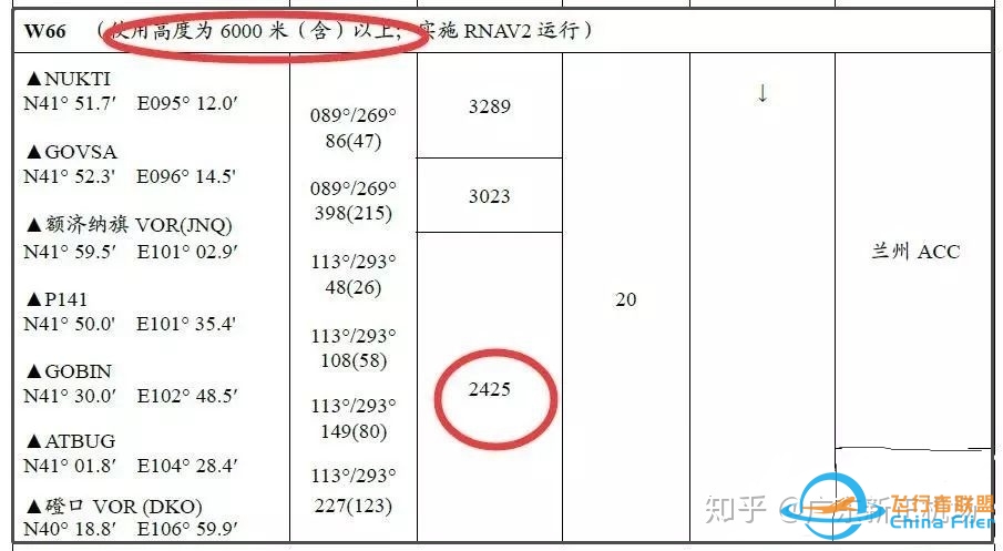

JEPPESEN航路图中,航段上标注的红色数字是MEA,红色数字加“T”后缀是MOCA。第一张图是W66航路额济纳旗至磴口段,其中标有红色数字FL197 6000m,
说明FL197 6000m是该段MEA
;还标有红色数字加“T”的7960T 2425mT,
说明7960T 2425mT是该段MOCA。
那在JEPPESEN看来,到底哪一个才是AIP公布的“航路最低安全高度”呢?
经过查询AIP资料,我们发现原来W66在该段有最低6000m的高度要求,但这个高度要求是管制要求,JEPPESEN考虑了这个高度从而将其定为MEA。同时,该段还公布有2425m的航路最低安全高度。
由此可见,JEPPESEN认为AIP公布的“航路最低安全高度”是MOCA而非MEA。

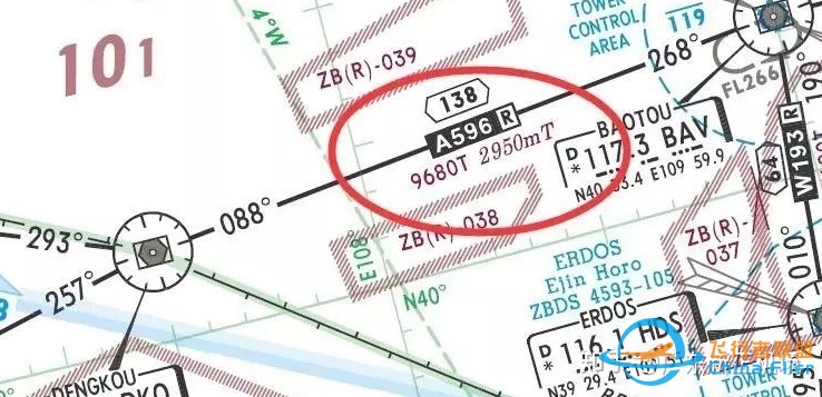

这一点可以从其他没有管制高度要求的航段例子来印证。比如A596航路磴口至包头段标有红色数字加“T”的9680T 2950mT,说明9680T 2950mT是该段的航路最低安全高度。
再来看看LIDO
LIDO航路图中,航段上标注的黑色数字是MEA,
红色数字是MTCA(注意不是MOCA)
。还拿上面W66和A596航路段的例子来印证。第一张图是W66航路额济纳旗至磴口段,其中标有黑色数字的8000(即AIP中2425m、7960ft的取整),
说明8000是该段MEA
;还标有红色数字的6900,说明6900是该段MTCA。同理,A596航路磴口至包头段标有黑色数字的9700(即AIP中2950m、9680ft的取整),
说明9700是该段的MEA
;还标有红色数字的9600,
说明9600是该段MTCA
由此可见,
LIDO认为AIP公布的“航路最低安全高度”是MEA而非MCTA(更不是MOCA)。
至于他也标了MCTA,那是LIDO自行根据地形障碍物数据计算的结果,我们可以忽略。
