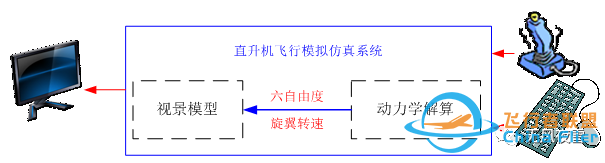

1.刚体六自由度方程
飞行仿真归根结底是通过飞行力学分析建立数学模型仿真分析飞机的各项性能。这里的数学建模依然采用质点假设,采用经典力学中的牛顿第二运动定律,即物体加速度的大小跟作用力成正比,跟物体的质量成反比,F=ma的形式,力矩也同理。三维空间中描述刚体一共有六个自由度,即分别沿三个轴方向的平动和转动。如果已知当前合力合力距就可以解算出下一时刻的加速度和角加速度量。按照微积分的定义,位移的变化量(微分)即为速度,速度的变化量(微分)即为加速度,如此便可通过列出微分方程积分得到速度、位移、姿态角、操纵性能值等状态量,最终将这些状态量通过虚拟仪表显示出来即完成一次飞行仿真的解算。
