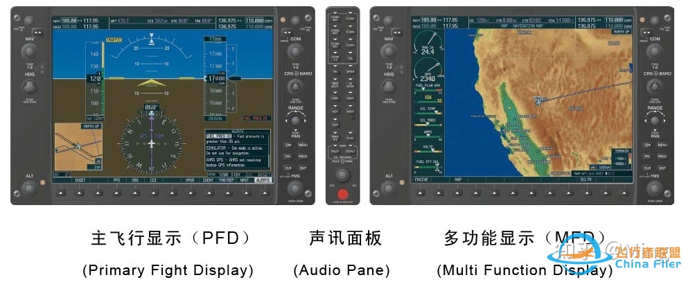

相信很多在航校飞行的小伙伴都使用或听说过佳明G1000航电系统,它是一个一体化的综合声讯控制系统,将飞行仪表、发动机仪表、通讯系统、导航系统有机结合在了一起。G1000系统中三个可见的部分分别是主飞行显示(PFD)、声讯面板(AP)和多功能显示(MFD)。这篇文章将对G1000进行一个简要的介绍,希望可以帮助到初次接触该系统的朋友们。
航校常用的佳明G1000航电系统,你了解多少?-4895
图  G1000系统的座舱面板
我们先来简单看一下PFD屏幕上都显示了哪些内容。
PFD包含了飞行中所需的六块基本仪表,它们是空速表、姿态仪、高度表、水平位置指示器、垂直速度表、侧滑仪

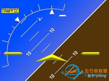

姿态仪
显示器正中央是姿态仪,与传统姿态仪相似。
航校常用的佳明G1000航电系统,你了解多少?-2886
图  姿态仪
如果飞机的仰角>50°或俯角>30°,会出现指向机身的红色箭头以提醒飞行员。
航校常用的佳明G1000航电系统,你了解多少?-6721
图  俯仰姿态过大时出现红色箭头
侧滑仪在滚转指针下方,它的作用类似于传动仪表上的侧滑小球。图中为右45°坡度内侧滑。
航校常用的佳明G1000航电系统,你了解多少?-6329
图  右45°坡度内侧滑

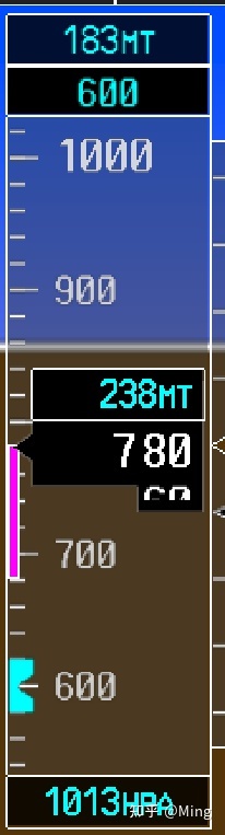

高度表
高度表由六部分组成:指示区域、高度刻度线、高度预选框、高度预选游标、气压设定框、高度趋势向量
航校常用的佳明G1000航电系统,你了解多少?-1144
图  高度表
指示区域以数字形式显示当前高度值;高度刻度线主刻度100英尺/次刻度20英尺;高度预选框在高度表顶部显示预设高度数值;高度预选游标可以帮助飞行员预测到是否已达到预定高度;气压设定框显示修正海压值;高度趋势向量预测了未来6秒后所达到的高度。
距预选高度1000英尺时,高度预选框闪烁5秒,青色背景黑色字体;距预选高度20英尺时,背景和字体颜色恢复正常,出现声音提示;在距预选高度上,ΔH>±200英尺时,黑色背景黄色字体,出现声音提示。
航校常用的佳明G1000航电系统,你了解多少?-6027
图  距预选高度1000英尺
航校常用的佳明G1000航电系统,你了解多少?-5661
图  距预选高度20英尺
航校常用的佳明G1000航电系统,你了解多少?-9037
图  距预选高度上,ΔH>±200英尺

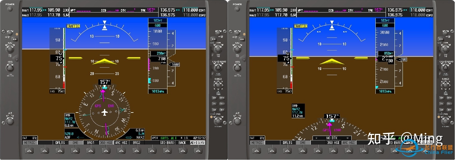

水平状态指示器(HSI)
HSI位于屏幕底部中央,两种显示模式,即HSI 360°显示模式和HSI ARC 140°弧显示模式。在360°模式下,它看起来像一个标准罗盘。若想转换罗盘显示模式,则按软键PFD - 360HSI / ARCHSI即可。
航校常用的佳明G1000航电系统,你了解多少?-1546
图  HSI 360°显示模式和HSI ARC 140°弧显示模式
HSI顶部白色倒三角箭头指针为航向指针,数字框读数为当前磁航向;
航校常用的佳明G1000航电系统,你了解多少?-6147
图  水平状态指示器
航迹偏离指示器航迹指针显示了飞机与预选航迹的相对位置。按下CDI软键,可以实现GPS/NAV1/NAV2之间的切换。在ARC HSI模式下,航迹偏离会通过向背箭头表示;
罗盘上方有转弯率指示器,可显示标准转弯和1/2标准转弯;
航迹指针(单/双针)指示预选航迹或预选航道,旋转CRS小钮选择预选航迹;
航迹偏移指示杆指示偏离预选航迹的量;
转弯率和航向趋势可预测6秒后的航向,当转弯率>4°/秒,预测无效;
HSI方位指针可以显示两个指针,单针和双针(青色)指示的是方位信息,方位1(BRG1)接收的信息显示在单针,方位2(BRG2)接收的信息显示在双针,可通过软键PFD - BRG1/BRG2设定;
HSI方位窗口包括方位1窗口、方位2窗口、DME窗口,分别用BRG1、BRG2、DME软键控制;方位窗口的方位源有GPS、ADF、NAV、DME,显示的方位源参数包括指针图标、方位源、频率、代码、距离;
航校常用的佳明G1000航电系统,你了解多少?-562
图  水平状态指示器
HSI的导航源的显示包括GPS(洋红)和NAV(绿色),通过按压软件CDI可循环GPS-NAV1-NAV2。

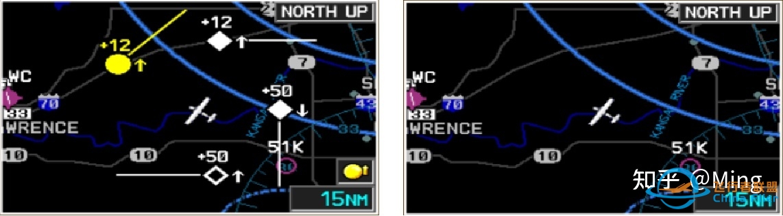

INSET所属二级键TRAFFIC软键,用于显示周围飞机活动信息&避让;
航校常用的佳明G1000航电系统,你了解多少?-5276
图  TRAFFIC切换效果

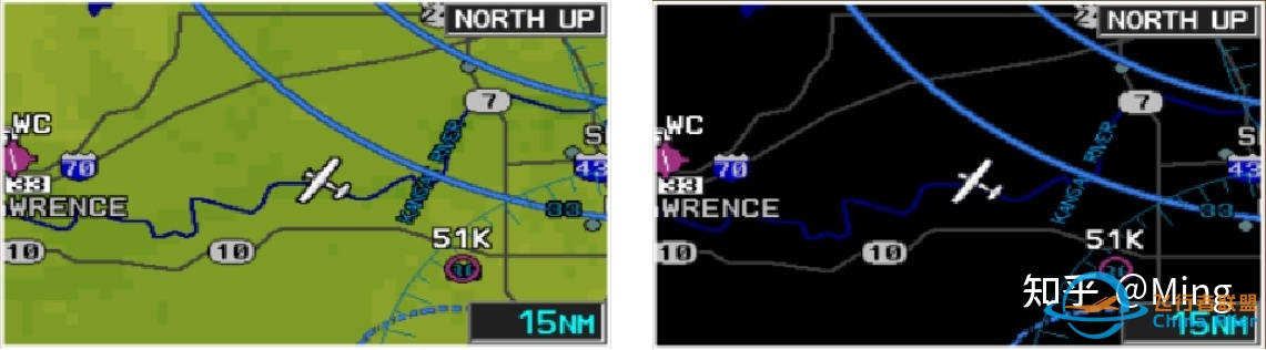

INSET所属二级键TOPO软键,用于拓扑地图与黑底杰普逊航图切换;
航校常用的佳明G1000航电系统,你了解多少?-6412
图  TOPO切换效果

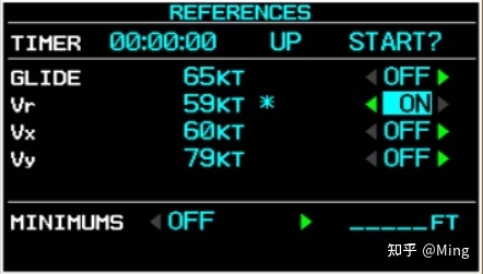

计时器/速度参考窗口
航校常用的佳明G1000航电系统,你了解多少?-1831
图  计时器/速度参考窗口
TMR/REF软键用于窗口的调出与取消;
计时器显示:
00:00:00 [时:分:秒,通过飞行管理系统旋钮(FMS)调节];
UP/DN [正计时/倒计时,通过飞行管理系统旋钮(FMS)调节];
START? - STOP? - RESET? [开始-停止-重置,通过按压ENT键进行启动&切换]
速度参考设定窗口:
用于设定四项参数,显示在空速表右侧,是否显示速度参考由ON/OFF 开关决定;
GLIDE最佳下滑速度G
Vr抬轮速度R
Vx最佳爬升角速度X
Vy最佳爬升率速度Y
通过旋转飞行管理系统旋钮(FMS)设定所需项目,按压ENT键确认。

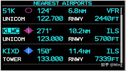

(二)最近的机场窗口(Nearest Airports)
航校常用的佳明G1000航电系统,你了解多少?-5521
图  NRST软键界面
显示/关闭窗口:按压NRST软键
该窗口可以显示25个最近机场的信息;
信息要素:机场代码,飞去方位、距离、进近方式,通信频率等[可选中某一机场,通过按压ENT键查看机场详细信息]

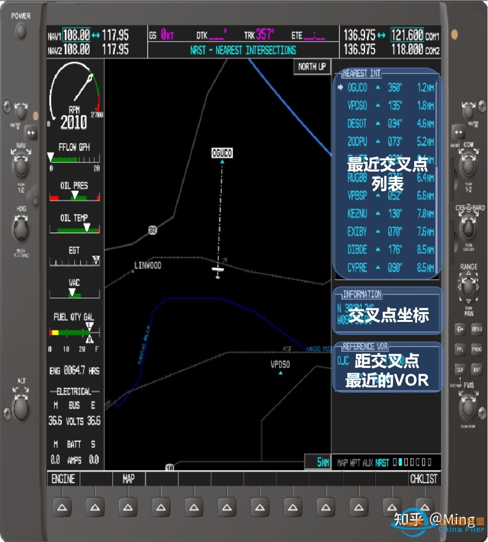

NRST - 最近页面组
NRST页面组=NEAREST AIRPORTS(最近机场页)+NEAREST INTERSECTIONS(最近交叉点页)+NEAREST NDB(最近NDB页)+NEAREST VOR(最近VOR页)+NEAREST USER WPTS(最近用户航点页)+NEAREST FREQUENCIES(最近频率页)+NEAREST AIRSPACES(最近空域页)

(二)NEAREST INTERSECTIONS(最近交叉点页)
航校常用的佳明G1000航电系统,你了解多少?-464
图  NRST-NEAREST INTERSECTIONS界面
