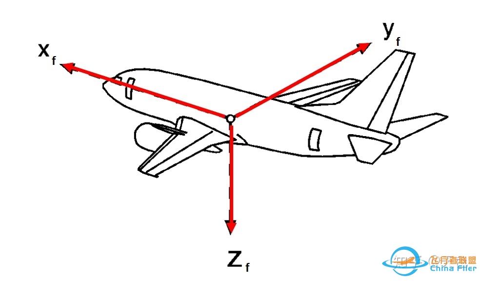

飞行器伴随坐标系: x_f,z_f 位于飞行器对称面。 y_f 指向机翼的方向。一般标示推力或者升力。

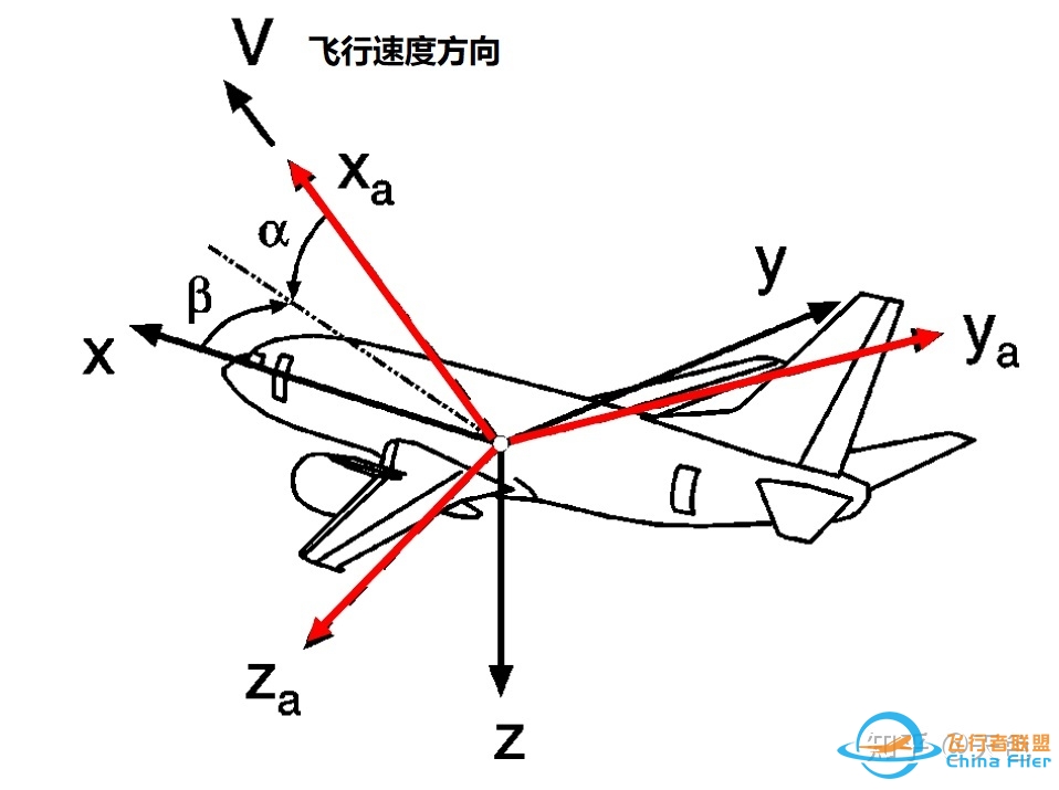

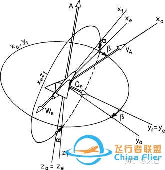

气动坐标系: x_a 指向来流方向, z_a 垂直于 x_a 并处于飞行器对称面。 y_a 垂直于另外两个轴的第三轴。一般标示空气造成的力。
飞行动力学精简教程-1584
经验坐标系: x_e 即是 x_a 位于 x_f,z_f 平面的投影。 y_e=y_f , z_e 垂直于另外两个坐标轴的第三轴。一般标示空气力造成的力矩。

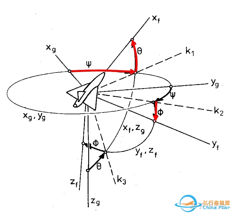

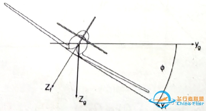

飞行器相对于地球的位置: \psi 方位角(偏航角),转动轴为 z_g 。 \theta 俯仰角,转动轴为 k_2 。 \phi 滚转角,转动轴为 x_f .
飞行动力学精简教程-4744
转换矩阵 ,地理坐标系转换为飞行器伴随坐标系。M_{fg}=\begin{bmatrix} 1 &0  &0 \\   0&  cos\phi &sin\phi \\   0& -sin\phi & cos\phi \end{bmatrix}\begin{bmatrix} cos\theta  &0  &-sin\theta \\   0&  1 &0 \\   sin\theta& 0 & cos\theta \end{bmatrix}\begin{bmatrix} cos\psi   &sin\psi   &0  \\   -sin\psi &  cos\psi &0 \\  0& 0 & 1 \end{bmatrix}
也就是 \begin{bmatrix}  cos\psi cos\theta & sin\psi cos\theta  &-sin\theta  \\   cos\psi sin\theta sin\phi -sin\psi cos\phi & sin\psi sin\theta sin\phi +cos\psi cos\phi  &cos\theta sin\phi  \\   cos\psi sin\theta cos\phi +sin\psi sin\phi& sin\psi sin\theta cos\phi -cos\psi sin\phi & cos\theta cos\phi \end{bmatrix}
转动顺序 \psi,\theta,\phi

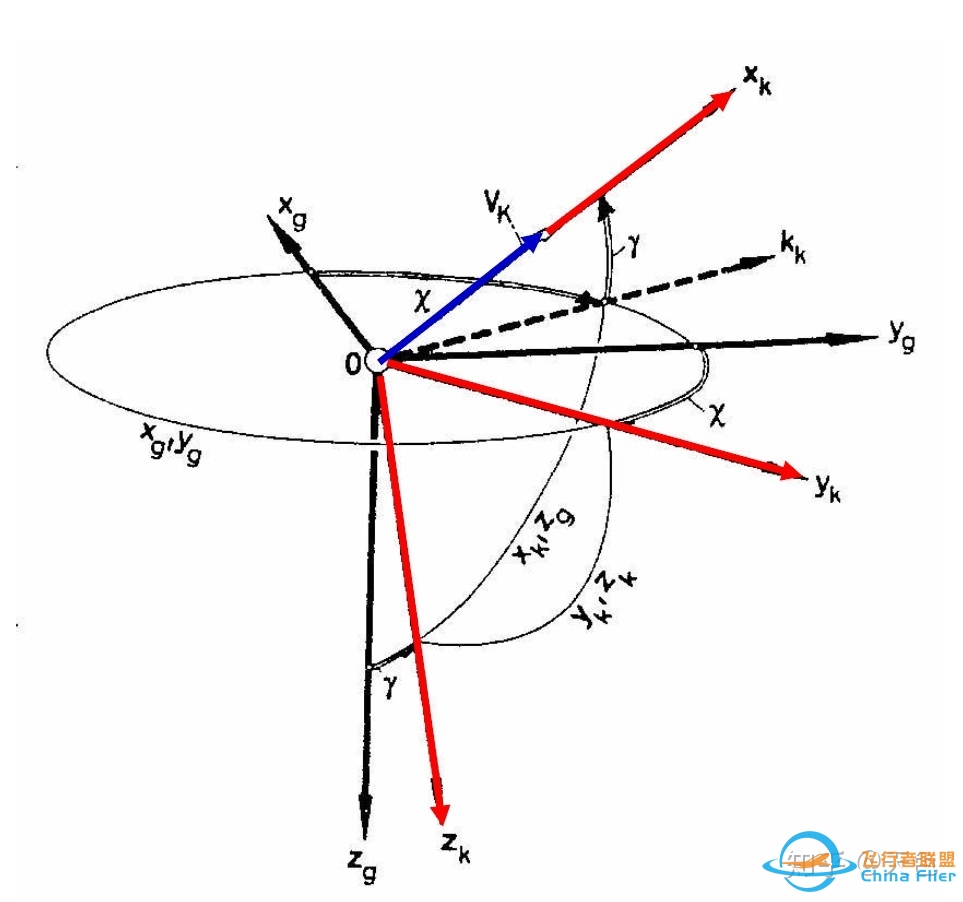

弹道速度矢量对于地理坐标: \chi 弹道方位角,转动轴为 z_g 。 \gamma 弹道仰角(爬升角或者弹道角),转动轴为 y_k
飞行动力学精简教程-7779
地理坐标系转换为弹道伴随坐标系,转动顺序为 \chi,\gamma
M_{kg}=\begin{bmatrix} cos\gamma  &0  &-sin\gamma \\   0&  1 &0 \\   sin\gamma& 0 & cos\gamma \end{bmatrix}\begin{bmatrix} cos\chi  &sin\chi   &0  \\   -sin\chi&  cos\chi &0 \\  0& 0 & 1 \end{bmatrix}

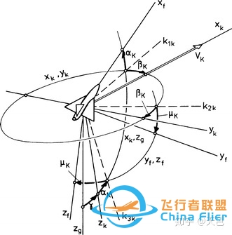

弹道速度矢量对于飞行器伴随坐标系,弹道伴随坐标系转换为飞行器伴随坐标系:转动顺序为 -\beta_k,\alpha_k,\mu_k
\beta_k 弹道侧滑角,转动轴为 z_k 。 \alpha_k 弹道迎角,转动轴为 K_{2k} 。 \mu_k 弹道滚转角,转动轴为 x_f
飞行动力学精简教程-3793
转换矩阵 M_{fk} 你自己算吧。
一些转换公式: X_k=M_{kg}X_g,\\X_f=M_{fk}M_{kg}X_g,\\X_f=M_{fk}X_k

\alpha 迎角(或者又叫攻角),转动轴为 y_f 。 \beta 侧滑角,转动轴为 z_a
飞行动力学精简教程-1339
转动顺序为 -\beta,\alpha 。 M_{fa}

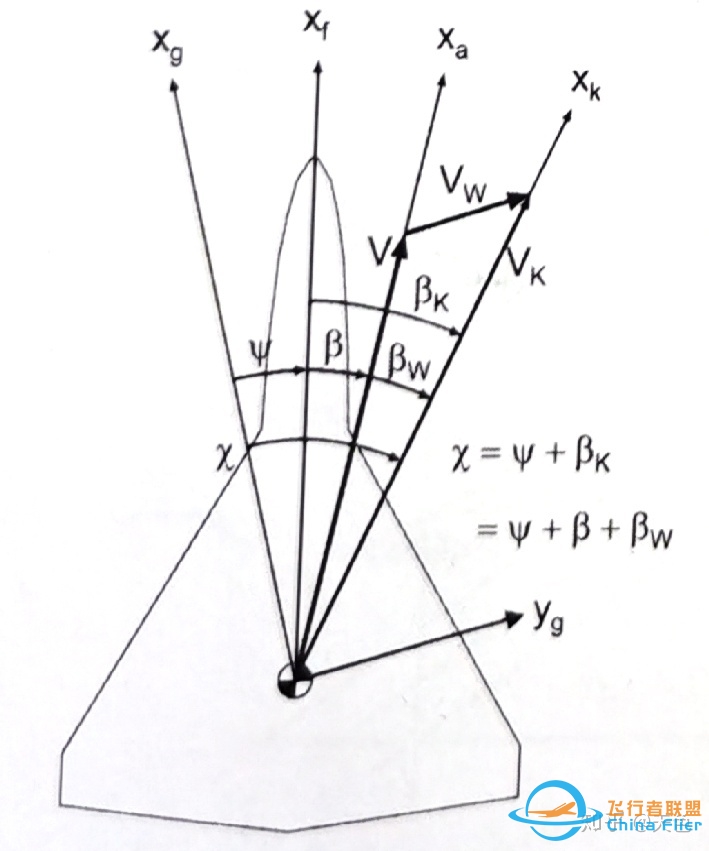

一般来说,飞行器的弹道速度矢量是相对于地面来说的。而飞行器在空中由于大气的风速,所以飞行器相对于气流的速度和弹道一般不一致。也就是地速和空速,而飞行器的姿态由这两个来决定。

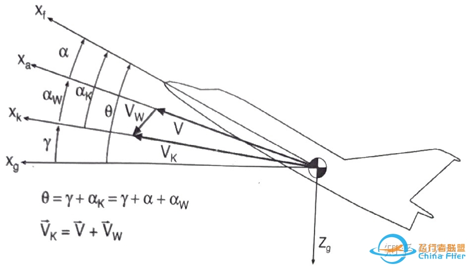

在对称平面内,只有纵向平移,垂直平移,俯仰运动。来流方向与气动力只位于对称平面。一般可以描述巡航直飞,没有非对称运动的影响。 \phi,\beta,\beta_w=0
飞行动力学精简教程-6694
其中 \alpha 是迎角, \alpha_w 为风速对迎角的影响。 \alpha_k 弹道速度与飞行器的夹角。 \gamma 弹道角。 \theta 欧拉仰角。 V 空速, V_w 风速, V_k 弹道速度。其中弹道速度为绝对速度,是空速和风速的合速度。
侧向运动:
飞行动力学精简教程-1902
非对称运动,横向平移,滚转,偏航,没有对称运动的影响。 \gamma=\theta=0
\beta 侧滑角, \beta_w 风造成的侧滑角影响, \beta_k 弹道侧滑角。 \psi 欧拉方位角, \chi 弹道方位角, \phi 欧拉滚转角。

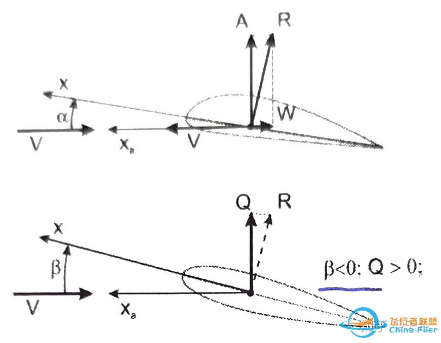

气动力和气动力矩:
飞行动力学精简教程-1029
主机翼受力和机身侧向受力
如图 V 等于空速和来流速度。 \bar{q}=\frac{\varrho}{2}V^2 动压。 S 飞行器参考面。 C_A 升力系数。
合力 R^A=\bar{q}SC_R
升力 A=\bar{q}SC_A
阻力 W=\bar{q}SC_W
侧向力 Q=\bar{q}SC_Q
