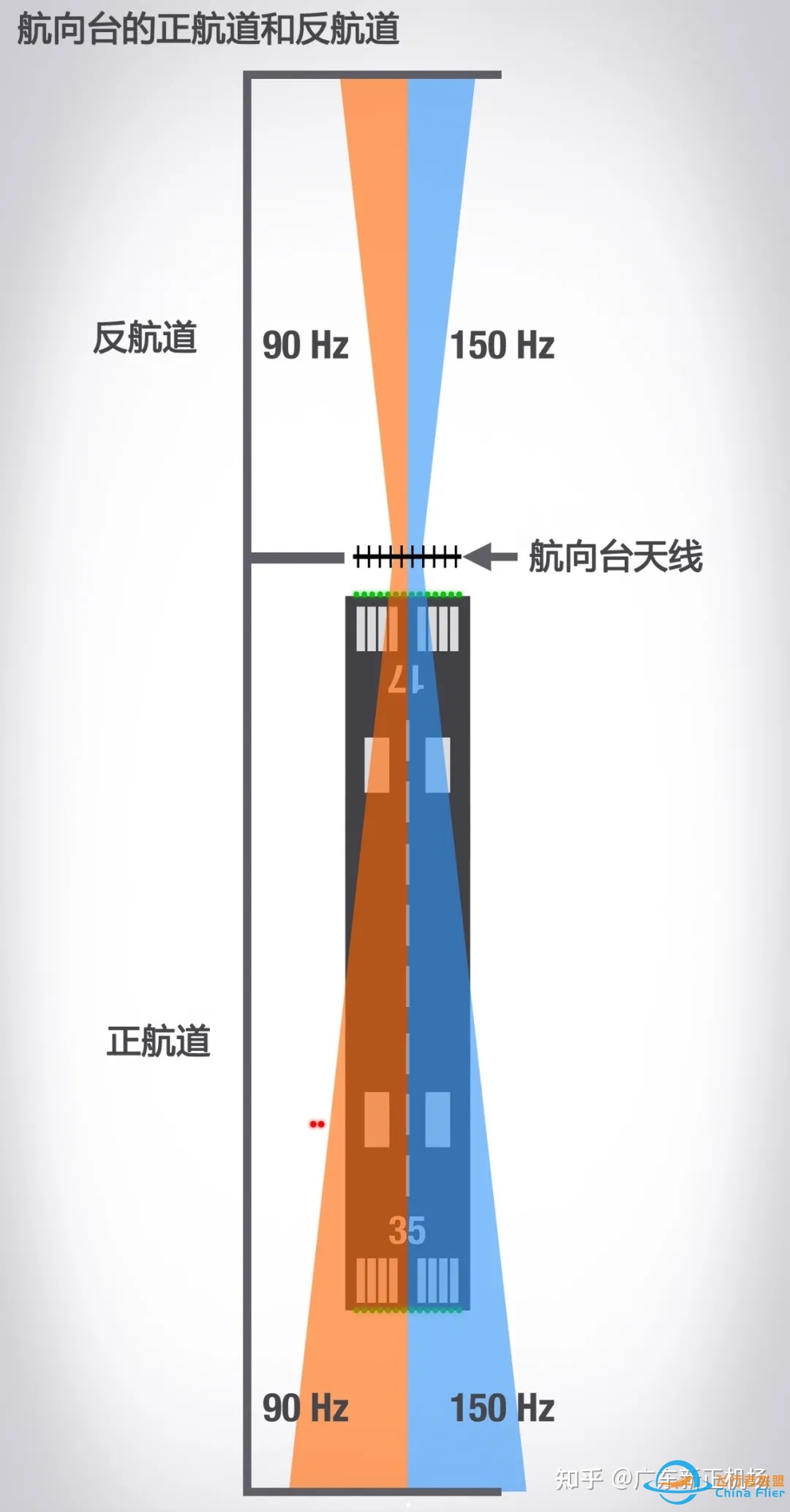

航向台通常安装在ILS进近的跑道末端之外,也就是对头的跑道入口前。航向台工作时它的天线会横向发射出两束信号,一束信号150HZ,另一束90HZ。
飞机上的接收器只要确保接收到的两束信号强度相等,就说明飞机位于两束信号的交界处,也就是位于航向道的正中央,以此来确保航向正对跑道。
这就是ILS中航向道信号的基本工作原理,但是航向台天线不仅仅只朝一个方向发射信号,在背台一侧也会发射同样的信号,这个信号形成的航向道就是反航道。
总结一下就是一个航向台发射出的信号会形成两个航向道,一个正航道,一个反航道,像下图这样:
理论上,上图中的航向台可以为35号跑道提供航向道信号,同时还可以为17号跑道提供反航道信号,两个航向道信号都能为飞机进近提供方向引导。
从图中我们就能看出航向道与反航道的第一个区别:
飞机在沿着航向道进近时,左侧是90Hz的信号,右侧是150Hz的信号,而在反航道进近时两个信号位置正好反过来了。

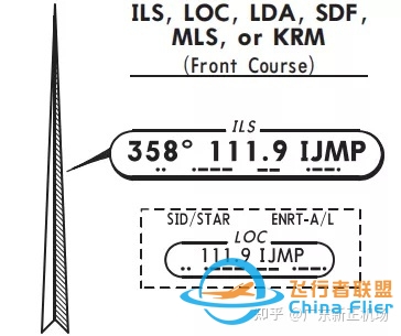

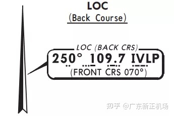

这个特点在
航图
上也有体现,你会发现在进近图上反航道与航向道的阴影部分位置正好左右相反。
为了方便识别区分航向道和反航道,我们可以直接死记住阴影部分代表150Hz信号,空白部分代表90Hz信号这个特征。
当150HZ信号在右时是航向道,在左时就是反航道。

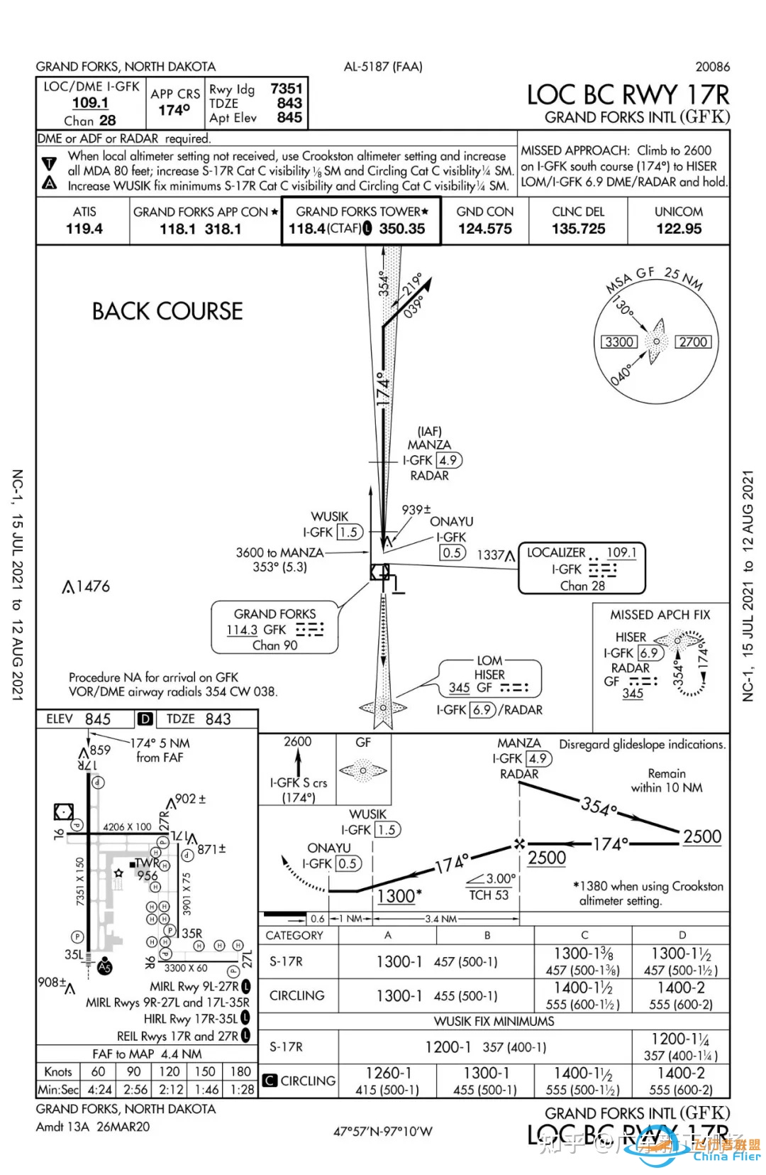

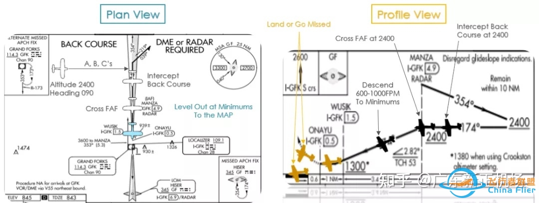

这是美国北达科他州大福克斯国际机场(KGFK)17R跑道的反航道进近图:
反航道进近图跟航向道进近图或ILS进近图主要有以下区别:
1.反航道进近图的标题在FAA航图中用LOC BC RWY XX表示,在杰普逊航图中用LOC (BACK CRS) RWY XX表示。
2.在FAA航图的反航道进近平面图中会有明显的BACK COURSE标识用以提示这是反航道进近图。
3.无论是FAA航图还是杰普逊航图,在进近平面图中除了会绘制反航道以外,正航道也会用较小的标识绘制出来。
4.由于提供反航道进近信号的航向台位于所要进近的跑道入口前,在这种情况下,飞机距离跑道入口越近信号灵敏度越高,飞机越不容易保持在反航道上。因此,相对于正常的航向道进近,反航道进近的复飞点通常距离跑道入口会更远一些。
下面是一架飞机按照反航道程序进近的平面以及剖面示意图:

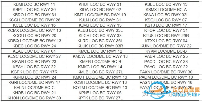

在美国,具备反航道进近的机场大概有60多个,就是下面表格中列出的这些。感兴趣的朋友可以研究研究这些机场的程序。
