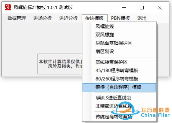

利用以上参数,就可以开始绘图了。打开《风螺旋标准模板》软件,找到下面的菜单。

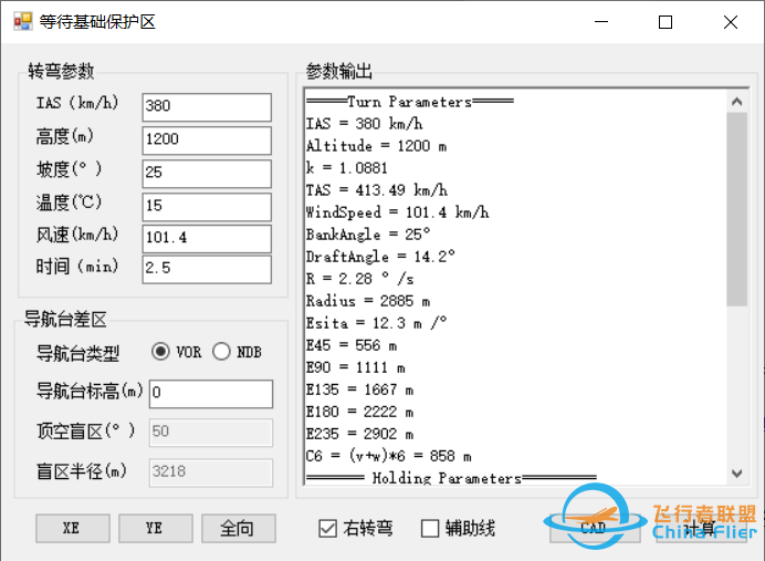

打开以后,在等待基础保护区窗口中输出相关参数,点击CAD按照钮,输出DXF格式文件。

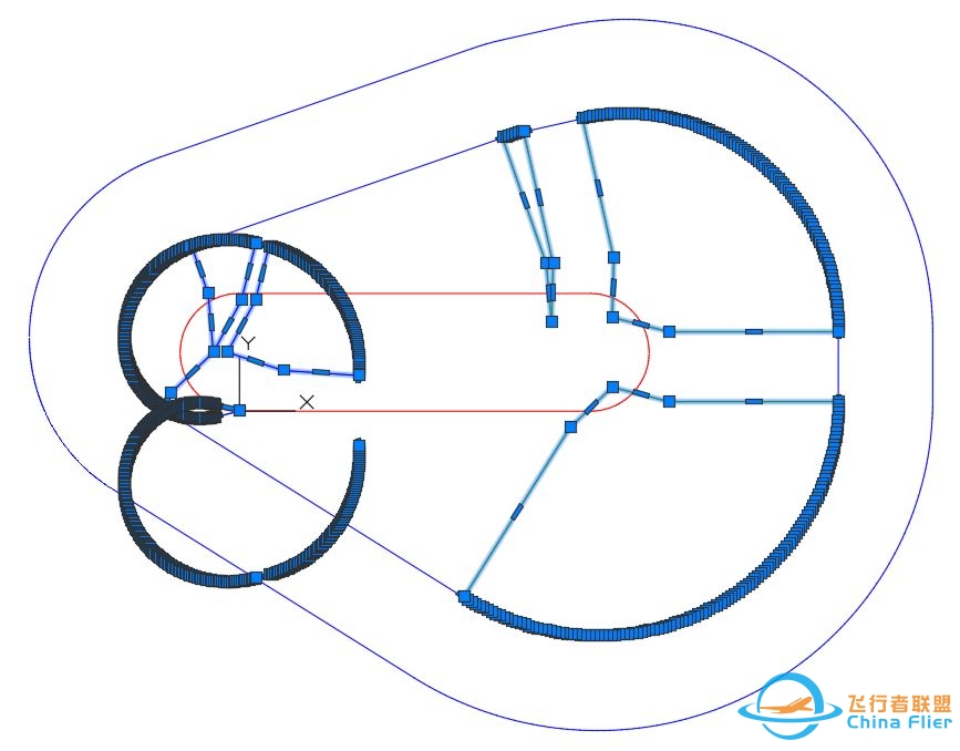

在CAD文件中删除多余的螺旋线,对边界按照4630米进行外扩,得到下面的效果。

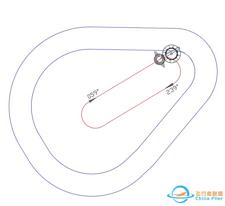

按照跑道方向进行调整,稍加修饰,得到最后的效果。

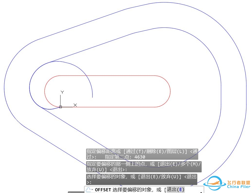

2.5分钟的出航保护区看起来总觉得哪里有点奇怪,打开带辅助螺旋的原图查看是下面的样子。
风螺旋切线关系都正常,基础模板是没问题的。
查了一下规范(8168、9371),直角与等待基础模板是一致的,但应该考虑导航台的定位容差,以及首次加入时所需的额外保护区。这样做下来以后,直角航线基础保护区会是全向等待保护区的样子,只是副区要小一点。这两步今天都没有做,加班太累,就写到这里了。
